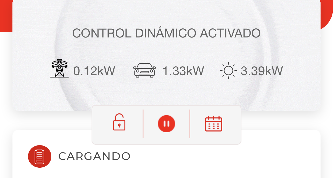

Ya tengo el nuevo cargador para el coche instalado y configurado, el V2C Trydan. Se conecta directamente al inversor y puedes configurar manual o automáticamente que use carga dinámica.
Va afinando perfectamente para que el consumo de la red sea el mínimo.
Otro paso más para intentar coger de la red lo mínimo y gastar al máximo la producción solar.

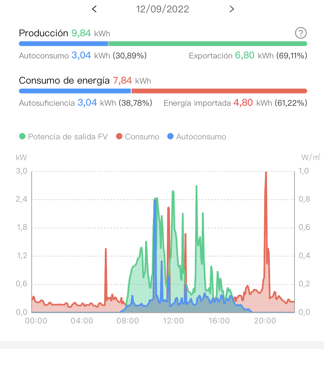

Hoy dia sin sol y nuboso, ha llovido un poquito a las cinco (pero cuatro meditas de gato)... hoy la producción ha sido mierdosa, no. Lo siguiente.
Unos 9 kwh, lo peor es que ha sido un fluctuar constante, arriba y abajo e irregular (adiós a la campana) y ha tenido algún pico breve a 3 kWh... el invierno va a ser un llorar y yo que pensaba que iba a poder poner el aire acondicionado caliente.
