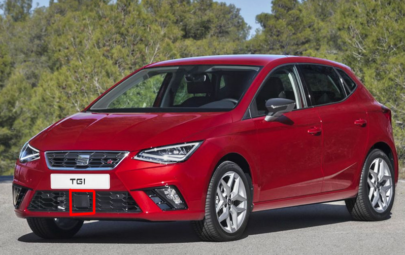

El control de crucero activo lo tengo tanto en el Scenic como en el Mini. Es un extra básico hoy en día. Hay coches que utilizan un radar en el frontal:
Que en principio puede ser mejor tecnología pero ya me he enterado por qué la mayoría no lo usan. Un mínimo golpe requiere una recalibración. Estando donde están, alguien que aparcando mal te de un toque, te lo deja inutilizado.
