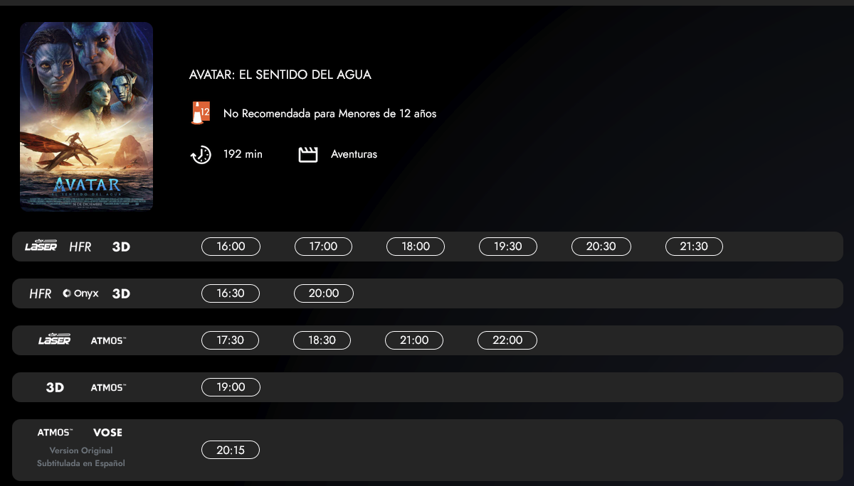

Si os fijáis en la captura que puse de la web de Sambil, lo que parecía que podría ser una simple omisión seguramente significa lo que realmente es: no hay Dolby Atmos en los pases 3D.
Leyendo un poco "por ahí" parece que entre la enorme cantidad de versiones disponibles para los cines, todas las 3D solo vienen con sonido 5.1, quedando el Dolby Atmos (y el 7.1) para pases 2D y, claro, las salas Dolby Cinema.
El caso de Sambil es representativo porque se trata de un cine donde sus 12 salas tienen Dolby Atmos y no tendría sentido que el cine decidiera no usarlo pudiendo hacerlo, pero si miráis los Cines Full, que cuentan con Dolby Atmos en 19 de sus 28 salas, ocurre lo mismo, solo indican Dolby Atmos en 2D, no puede ser una casualidad: https://fullcinemas.com/es/movies/detail/11600/HO00003725/0/avatar-el-sentido-del-agua
Esto enlaza con el reestreno de Avatar donde, al menos en España, aparentemente ningún cine tuvo acceso al sonido Dolby Atmos ni en 2D ni en 3D, pero si lo tuvo la sala Dolby Cinema. En aquel momento me pareció raro pero tampoco le di mucha importancia tratándose de un reestreno.
Imagino que habrá algún motivo para ello, puede que para no multiplicar el número de versiones de la película, pero tratándose de un lanzamiento de este calibre es chocante que no se pueda ver la versión 3D HFR con sonido Dolby Atmos.
Sin entrar en las variaciones de sonido ni las copias para salas especiales con su propia versión (Dolby, IMAX, ScreenX...), debe haber al menos 10 versiones para elegir en función de la imagen:

Han vuelto a actualizar las sesiones de Sambil y ahora aparece un pase 3D con Dolby Atmos. ¿Pero qué está pasando?

Me dijeron que no hay ninguna copia 3D en Atmos, al menos en Odeón.
