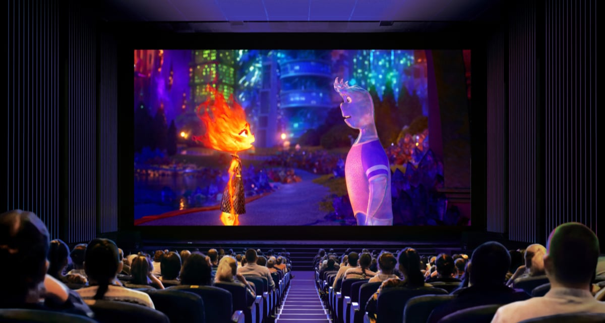

Por fin Samsung ha conseguido contenido exclusivo para sus pantallas LED: Pixar sacará copias 4K HDR para las Samsung Onyx desde ya con el estreno de Elemental.
¿Las copias de las salas Onyx como funcionaban antes de esto? Solo he ido a la Onyx del Sambil a ver Fast X y Doctor Extraño 2, y las dos veces me sorprendió bastante lo buena que es la calidad. Pensaba que las películas eran remasterizadas para Onyx específicamente. ¿Qué hacían, utilizaban las copias de los cines Dolby?
Usan DCP normales, las mismas copias que el resto de salas, así que son 2K ó 4K según película y en SDR.
Creo que tienen la pantalla a 48 nits y ya con eso se ve así en SDR. Lo que ocurre es que va tan sobrada tanto de contraste como de brillo, y además con luz directa desde la pantalla, que es un salto bestial sobre un proyector normal. El efecto es parecido al de pasar de una tele normal a una OLED, que incluso con SDR ya se nota un montón.
Hasta ahora solo tengo conocimiento de que hayan puesto aquí una peli HDR. Para la presentación de la sala se hizo una copia específica HDR de Venganza Bajo Cero (Cold Pursuit) masterizada para la Onyx, y como aún estaba inédita, cuando llegó el estreno nacional volvieron a poner la misma copia en la Onyx durante una semana. Y ya está. Todo lo demás han sido copias estándar SDR.
Lo bueno ahora con Elemental es que la peli además estará en formato flat y la imagen ocupará toda la pantalla.
Me lo colaron completamente. Pensaba que las películas estaban en 4K. Iré a ver Elemental ahí, esa me da igual perderme en VOSE.
