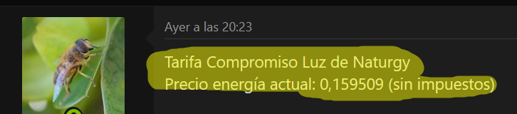

Tarifa Compromiso Luz de Naturgy
Precio energía actual: 0,159509 (sin impuestos)
Tarifa Repsol que tengo: 0,104 (sin impuestos).

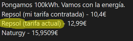

Pongamos 100kWh. Vamos con la energía.
Repsol (mi tarifa contratada) - 10,4€
Repsol (tarifa actual) - 12,99€
Naturgy - 15,9509€
Tenemos casi 3€ de diferencia a favor de Repsol con la tarifa actual, que ya compensan la diferencia en la potencia a favor de Naturgy.

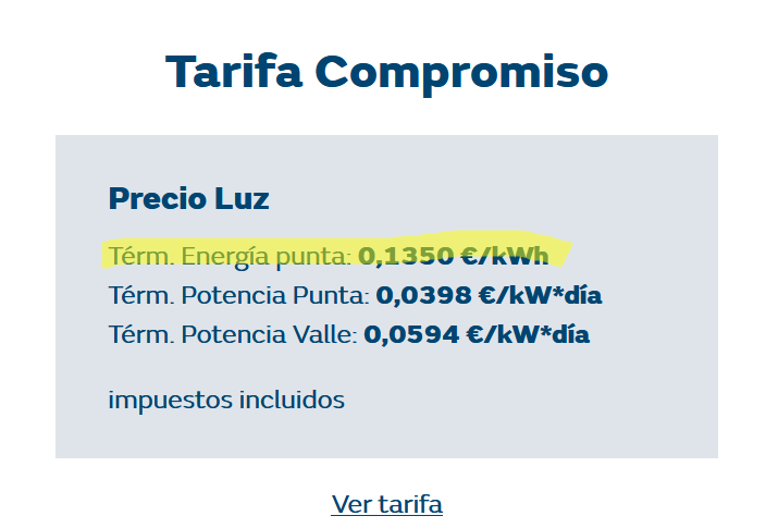

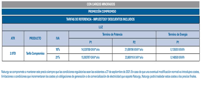

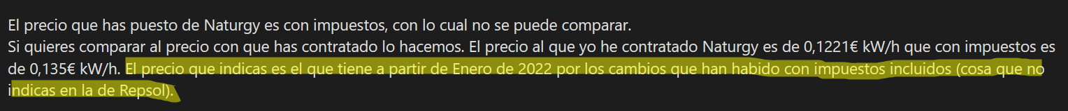

El precio que has puesto de Naturgy es con impuestos, con lo cual no se puede comparar.
Si quieres comparar al precio con que has contratado lo hacemos. El precio al que yo he contratado Naturgy es de 0,1221€ kW/h que con impuestos es de 0,135€ kW/h. El precio que indicas es el que tiene a partir de Enero de 2022 por los cambios que han habido con impuestos incluidos (cosa que no indicas en la de Repsol).
El precio de la potencia en Naturgy es 13,15€ kW/año en Punta y 19,63€ kW/año en Valle, precios sin impuestos.
Haciendo la simulación que indicas a mi me sale 91,70€ precio final con impuestos incluidos para Repsol frente a 92,33€ para Naturgy.
La única diferencia sería si has incluido o no los 3,50€ (+iva) mensuales que tienes que pagar por el servicio que te dan de asistencia. en el caso de que no lo has incluido deberías sumarlo.

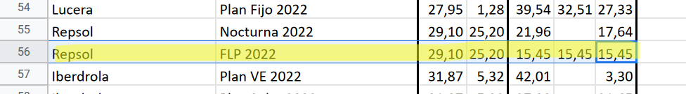

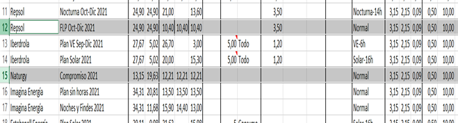

Si quereis os paso un excel que ha preparado Carlos Codina (el Grinch de la electricidad) donde estan todas las tarifas y se puede hacer una comparativa.

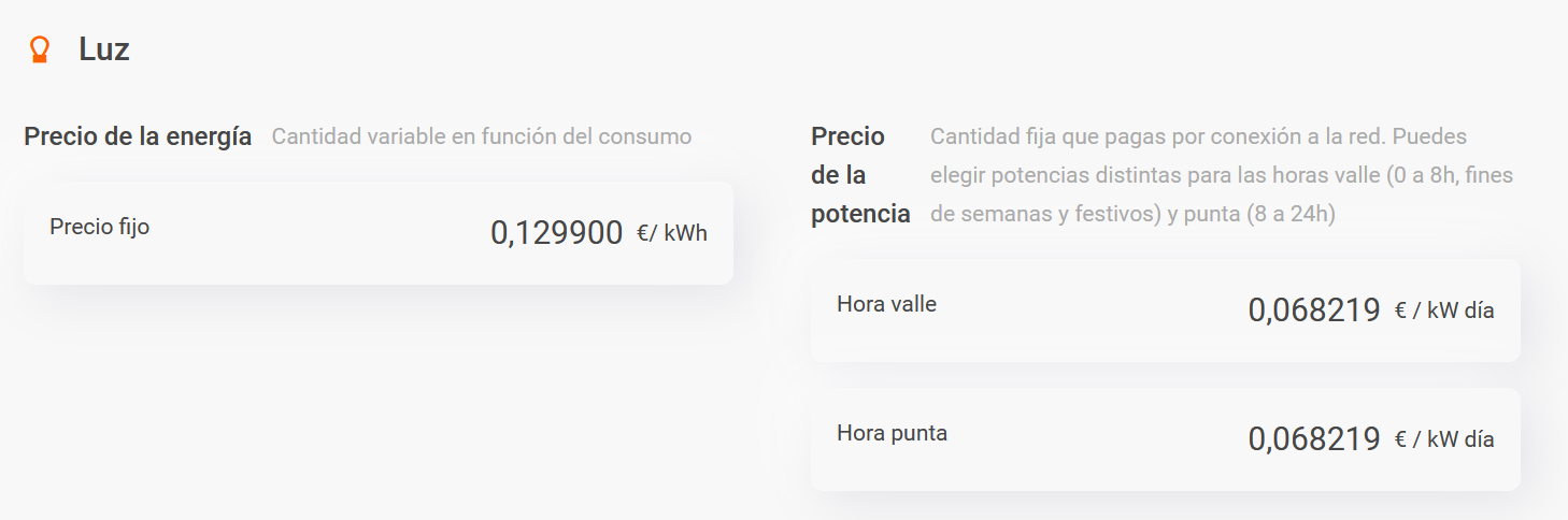

Yo puedo controlar lo que gasto aproximadamente, pero lo que no puedo controlar es lo que me cobrar por la potencia. En Repsol es 2 centimos más barato el kW/h que Naturgy, pero en la potencia es donde te sangran, por lo que en mis hábitos de consumo esta el rebajar la factura.

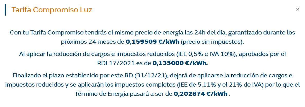

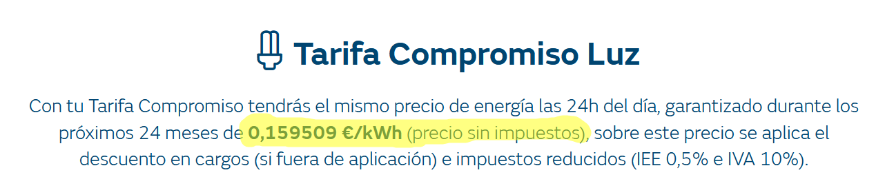

Vamos a la web de Naturgy:
No sé exactamente qué me quieres echar en cara, pero yo uso los datos que veo en su web.

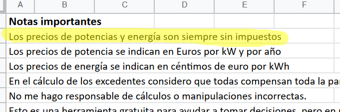

Y los 3,50€ que indicas no hay que pagarlos. Obviamente no voy a incluir algo que no tengo que pagar. Cosa que sí hace el Grinch.
Sobre el Excel del Grinch, al cual sigo después de verlo en algún debate entre Youtubers (en los cuales no salía muy bien parado), yo diría que sus tarifas no están bien puestas, o al menos las que yo conozco:
Repsol desde que lo sigo nunca ha tenido el kWh a 15 céntimos en precio sin impuestos.
Esto es lo que pone mi contrato (y el de mi padre que se lo cambió ayer). Como puedes ver es con impuestos, que si se los quitas, si se queda en los precios que indicaba de 0.1221 € kW/h.
En la tabla de Excel, en versiones anteriores donde reflejaba los precios que había en 2021, si estaban con los que vosotros contratasteis (y que yo no pille por ser lento) y aparecen los de Naturgy (la tabla que muestras es la última versión, donde si indican los precios como quedarán sin las ayudas del gobierno). Tanto los 0,1040 de Repsol como los 0,1221 de Naturgy tienen incluidas las ayudas del gobierno.
Y en la web de Naturgy aparece esto (click). Como indicas a 0,1595. Aunque con las ayudas sale a lo que indica el contrato.

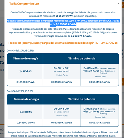

Has de reconocer que la web de Naturgy es una locura 😅
Hacen un juego del trilero con los impuestos y las ayudas que son para alucinar.
Primer ponen esto:
Pero es que entras en el detalle:
No dejan las cosas claras. Pero el precio sin impuestos actual es 0,159509€/kWh.
El precio de la potencia sin impuestos es de 0,054996€ por kW y día.
Repsol está en 0,1299€/kWh y la potencia en 0,068219€ por kW y día.
Precios a día de hoy. Cuestión de echar cálculos en cuanto al consumo para ver si lo que se paga de más en la potencia se compensa o no. Para esto ya no hacen falta Excels complejos como el del Grinch. Más que nada porque estas dos tarifas y la de Endesa Única son las que hay que mirar ahora mismo. El resto son más caros.
