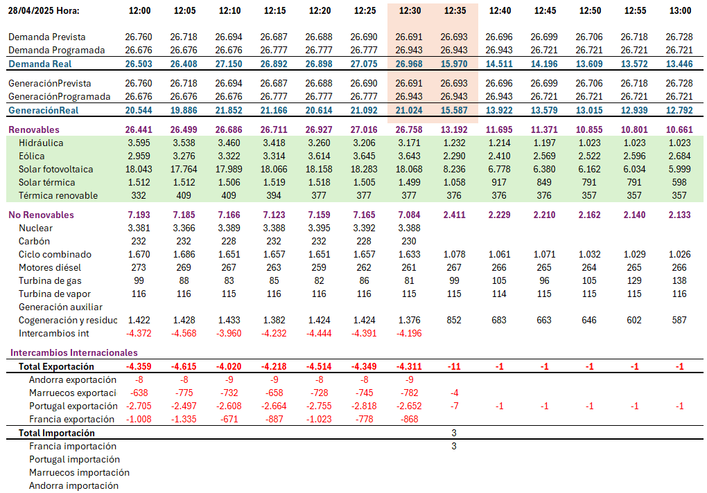

He cogido los datos de demanda y generación disponibles en la web de Red Eléctrica y me los he llevado a una tabla para intentar entender, y salvo que los esté interpretando mal, hay cosas que no me cuadran.
El tramo del apagón es el de las 12:30 a las 12:35, pero si ampliamos el ancho a momentos anteriores, vemos que la generación renovable (incluyo también a la hidráulica) estaba produciendo entre 26 y 27 GW, prácticamente el 100% de la demanda real y en algunos momentos anteriores incluso más.
Las fuentes de energía no renovables también producían energía eléctrica, con las nucleares a la cabeza con unos 3,4 GW y los ciclos combinados sobre los 1,6GW.
Esto no es nuevo y el sistema compensa la diferencia a través de los intercambios internacionales, que evacúan el exceso fundamentalmente hacia Portugal y Francia, y que en total rondaban algo más de los 4 GW, que a partir de las 12:35 se quedan a cero.
En el tramo de las 12:35 la generación total cae 5,5GW mientras que la generación renovable cae 13,5GW.
¿Qué pudo hacer que se dejaran de producir toda esa cantidad de renovables cuando la demanda decía que hacía falta?
Siguiendo con los datos de la tabla, vemos que los intercambios internacionales caen a cero.
Esto podría ser consecuencia de que la generación renovable ha caído y al no poder cubrir la demanda, no exportamos.
Pero imaginemos por un momento que no es consecuencia y que es la causa.
Imaginemos que el sistema sufrió un fallo (provocado o no) y que no fue capaz de realizar esos intercambios internacionales..
Tendríamos más generación que la demanda y por tanto una saturación del sistema, que al igual que sucede en tu casa, tiene sus protecciones para evitar que se dañen, y "apagaría los plomos"
¿Os parece algo que tiene sentido o es que estoy sin comer y no pienso bien?
