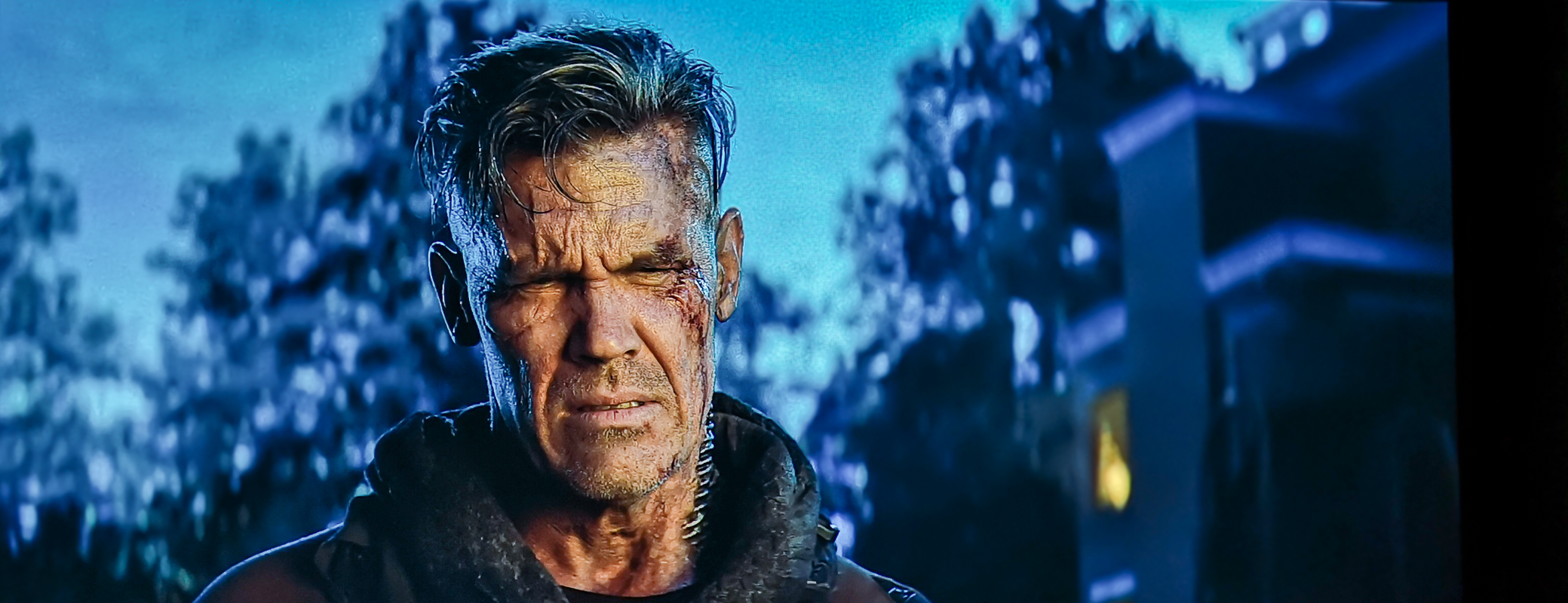

No iba a hacer fotos, pero no me pude resistir... Las he procesado con LR, aún así el modo nocturno del teléfono me ha generado como artefactos, pero en la imagen proyectada no están. La tridimensionalidad en vivo es acojonante.
Deadpool 2, X5000, MadVr versión 38 con TN dinámico, gamma 1.8. HDR a SDR, BT.2020, 7500K, lámpara en alta e iris a 0:
Es la que tenía, pero salía muy lavado y fui bajando para probar y llegué hasta el 1.8 sin perder detalle en sombra... Yo tampoco lo tengo muy claro ya que en otras pelis a 2.4 va perfecto
Habría que ver como tienes la gamma en tu proyector.¿Lo tienes calibrado?
Ya lo he calibrado tres veces, la última si es verdad que hace 500 horas, pero en otras pelis va bien a 2.4.
Me da a mí que va más por el archivo generado que me ha dado en esta pelis valores bajos.
Yo tengo 2.4 en el JVC y 2.2 en la pestaña de calibration de madvr. En madvr a más la bajas más oscurece, al revés del jvc.
En enable gamma processing lo tengo desactivado.
Saludos!
Gamma 1.8???? Pero con el beta 38 no hay q poner 2.4????
Ya se lo que pasó. Había encendido el pc con Madvr antes en el televisor y al apagar este último y encender el proyector, hace algo raro el madvr. Vamos, que la gamma es como siempre la que hay que poner, o 2.2 ó 2.4 en mi caso.
