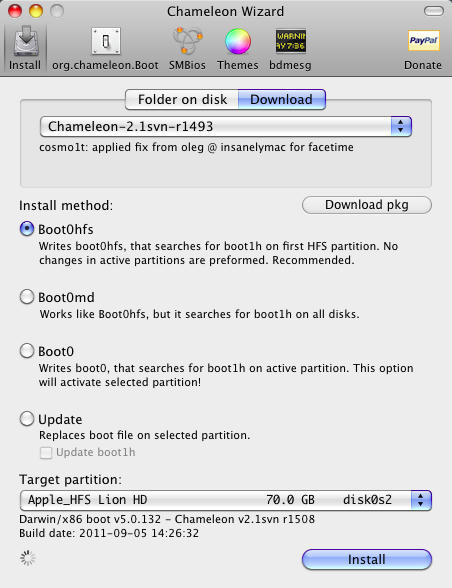

Por si acaso alguien tiene problemas con el faceTime como este:
El servidor ha encontrado un error al procesar el registro. Inténtelo de nuevo más tarde.
El problema es que el más tarde no llega nunca porque no funciona. Alguna sugerencia.
Saludos a todos
Respuesta: El post de los Hackintosh: o cómo instalar Mac OS X en tu PC
Al parecer (porque no uso facetime para confirmarlo) que el problema esta solucionado con la Rev.1493 de Chameleon-2.1 directo del repositorio SVN (ver captura). En ese sentido, personalmente vuelvo a recomendar, y recordarles que utilizo Chameleon Wizard (pronto terminaré de traducir esta nueva versión) tanto para descargar el paquete instalador de chameleon (.pkg), así como también para instalarlo directamente al disco duro y/o pendrive.
Sin embargo, cabe la aclaratoria, que luego fue quitado dicho fix de manera oficial (desde la r1497) por necesitar más pruebas en entornos con RAID. Así que mientras tanto deben estacionarse en la r1493 los que utilicen facetime en Lion. Para más información, en este Post de insanelymac comentan experiencias. Como dato, les sugiero una vez más prestar atención al perfil smbios.plist, ya que dicha app es otra razón para tenerlo a punto. Saludos.
Gracias juanerson, en efecto ya funciona el facetime aplicando el cham 1493.
