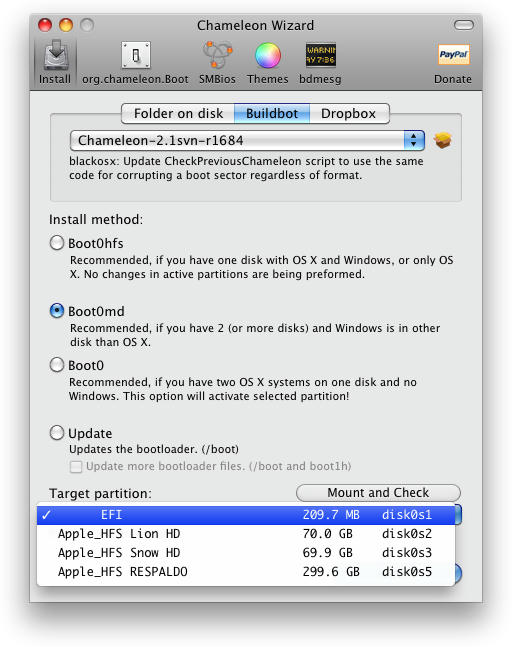

No. Algo así debe aparecer:
Y dónde está tu firma con las especificaciones de tu máquina?
Listo corregi el error de versiones, habia bajado una anterior de otro sitio, pero ya tengo la mas nueva, y efectivamente me aparece la pantalla que menciona, mi sentido comun me dice que debo de instalar con la opcion Boot0md, por las particiones que tengo en mi HD. correcto ?
CORRIJO opcion Boot0hfs
