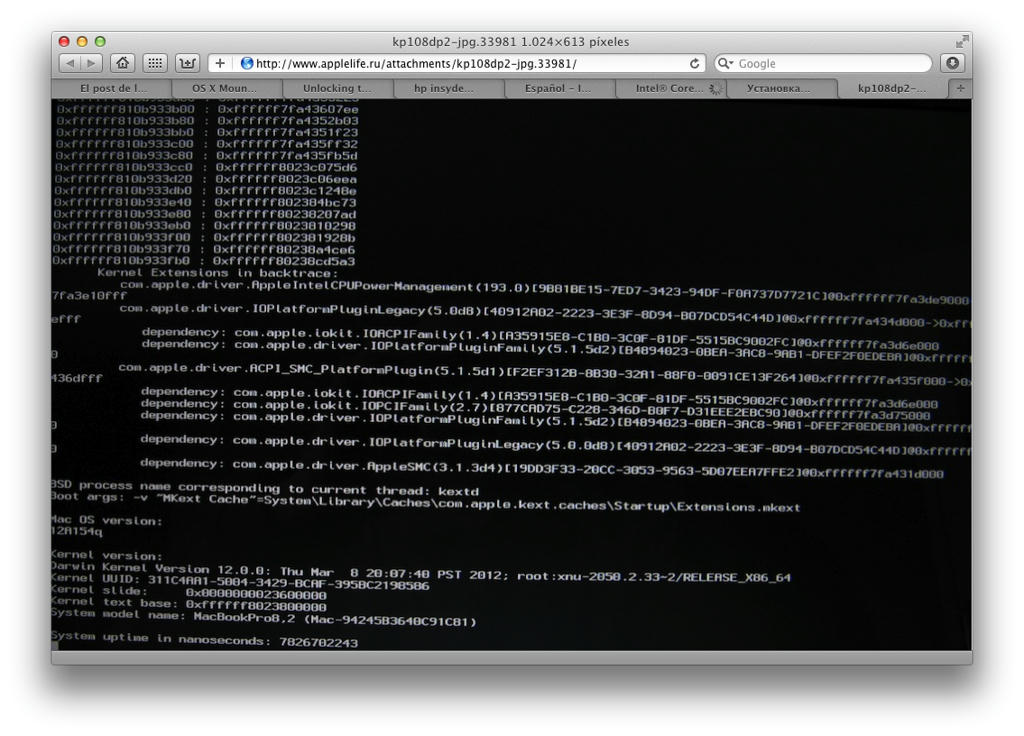

He instalado la beta combo 10.7.4 11e46 y lo unico que consigo es un bonito KP por el AICPM.kext
y no paso de ahí. He puesto este archivo de la 10.7.3 y tampoco va. También he puesto la versión 3.1 de Fakesmc y nada. Veo que hay 2 nuevos kext en IOPlatformPluginFamily.kext:
-AppleSMCPDRC.kext
-IOPlatformPluginLegacy.kext
Esperaremos a la versión final.
Saludos

Ya quisiera ver el primero en insanelymac con la 10.7.4 con CPU sandy bridge y sin NullCPUPM.kext... pues, sencillamente en estos momentos eso NO es posible! Sólo son 5-7 personas que han reportado haber actualizado a 10.7.4, de los cuales 4 tienen procesadores C2D, como yo en mi HP sin problemas. Los otros con seguridad tienen anulado el AICPM.kext para poder arrancar el sistema. Es lo que hay.
Eurisko, por favor me puedes confirmar que es ESTE EL MISMO KP QUE OBTIENES?. También he subido la foto agrandada a mediafire (cortesía del foro Ruso) como captura de pantalla:
Repito: Esa foto la he tomado del foro Ruso como referencia del problema que le sucede al usuario vlzhukov en la DP2 de Mountain Lion... que es exactamente el mismo Kernel Panic que obtengo en la 10.7.4 con el AICPM.kext parchado con el script de oldnapalm. Por favor nótese en la foto ampliada que es la misma versión 193.0 del AICPM.kext que ahora viene en la 10.7.4. Sin dudas es el mismo escenario de la 10.6.8 Beta en vísperas de la salida de Lion, con ganas de dar problemas. Bueno, esperemos que se solucionen. Saludos.
