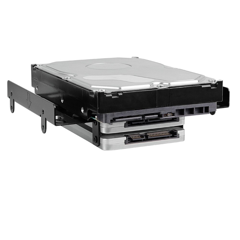

Para conectar un 5º disco duro puedes utilizar el puerto SATA destinado a la unidad óptica que en principio está configurado como SATA I. Si actualizas la BIOS ese puerto SATA funcionará en modo SATA II y para un disco duro es mejor.
El espacio físico en la caja es una bahía de 5.25" por lo que necesitarás un adaptador para colocar en ella un disco duro de 3,5". Con el adaptador que comentaba se puede poner en dicha bahía un disco duro de 3,5" y otro de 2,5". En mi caso la idea será ponerlo asi. Un SSD de 2,5" como disco de sistema conectado al SATA de la placa y el día que quiera poner el 5º disco duro de 3,5" lo conectaría con un cable SATA a eSATA al conector trasero eSATA.
En esta foto se ve como se puede aprovechar el espacio de la unidad óptica para colocar dos discos duros, uno de 3,5" y otro de 2,5":
Y aqui se ve como se pueden meter dos discos duros de 3,5 en ese mismo espacio:

@alev, ¿hay espacio para colocar dos discos SSD debajo del bracket? El bracket está preparado para ello, según esta foto, pero no sé si queda espacio en el Proliant, parece un poco justo:
Seguro que cabe porque el mío lo he puesto en el de abajo sin problemas. Con este bracket se pueden poner 4 discos de 2,5", que no es poco :)
Además compraré este adaptador para la bahía de 5.25, que me permitirá colocar el disco SSD del sistema y un 5º disco duro cuando sea necesario conectado mediante un cable SATA a eSATA.
