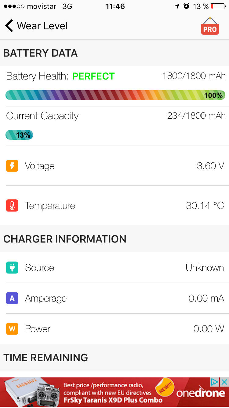

PD. Voy a probar el Battery Life.
Ahí van mis datos:
La cosa pinta mal, ¿verdad doctor? :cuniao

A finales de noviembre del año pasado Apple reemplazó la batería de mi iPhone 6S por una nueva ya que estaba afectada por un problema y era candidata al programa de reemplazo.
11 meses después, los 1715 mAh la capacidad de la batería se han reducido en casi un 17% tras completar 367 recargas (algo más de una carga al día de media).
Está en un 83% de su capacidad nominal, dentro de los parámetros de Apple, que garantiza un 80% después de 300 ciclos de carga.
Ayer hice un ciclo completo de acondicionamiento de la batería, dejándola descargar completamente, descansando durante 4 horas y recargándolo a tope durante la noche. La capacidad actual que reporta ahora es de 1425 mAh.
La información la obtengo a través de Coconut Battery en el Mac, que me parece bastante fiable.
coconutBattery 3.6.4 - by coconut-flavour.com
Los programas que miden la batería en el iPhone no me parecen fiables, pues me dan resultados variables, poco consistentes y no ofrecen el número de ciclos de carga.
Battery Life me da un 87% en lugar de un 83%, reportando 1500 mAh en lugar de 1425.
Battery Life on the App Store
¿Podéis compartir vuestra información para comparar?
