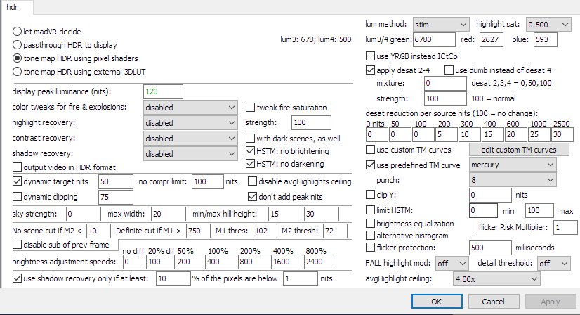

Ajustes de Javs de avsforum con un JVC X9500 (la casilla "dont add peak nits" desactivadla si veis algo raro).
Javs está haciendo un montón de pruebas con la opción de highlight sat, y parece que en estos momentos la que mejor se ajusta a una curva "más dulce" es poner el valor de 25 en lugar de 0.500 (Madshi le deberia regalar un Envy como mínimo),
No obstante parece que, según palabras de Madshi, lo que han de tender es a eliminar opciones porque si no se está dando cuenta que pierde el sentido de una optimización "general" y es consciente que nadie o casi nadie se dedicará a cambiar parámetros según la película que esté viendo.
Yo la he instalado y que quereis que os diga, ya, alcanzado un nivel, me cuesta un mundo encontrar una mejora entre una versión y otra, pero igual ojos mejores entrenados que los mios (seguro la mayoría de vosotros) podéis encontrar las diferencias que yo no percibo.
Los ajustes para cada "lum method" son válidos... si copiais los últimos, yo sigo con "max" y mercury en 10
Pro el contrast recovery no paso de Log medium porque si no se artifializa demasiado la imagen

En chroma upscaling pon ngu sharp medium o low y en trade quality for performance marca las dos casillas de compromise on HDR.
Con eso ganarás mucho en rendimiento.
Probado y funcionando, he tenido que activar scale chroma y el primer hdr on (tone & gamut), tambien un cambio significativo ha sido cambiar el cable de red (cat 5e a cat 6), lo demás versión 141 y ajustes de la primera pagina, probado con Mortal Engines 80gb.
