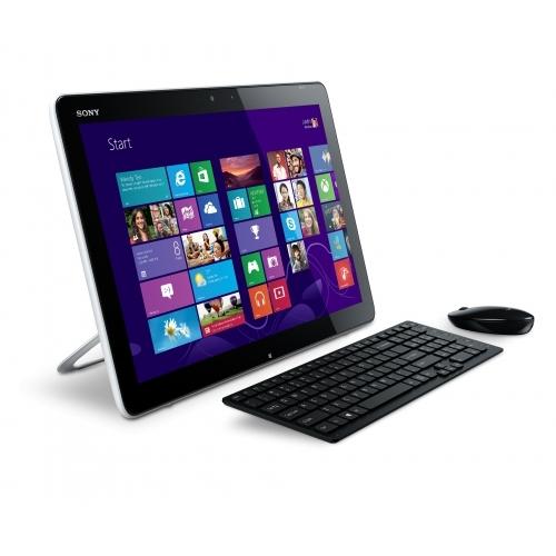

Sony tiene los VAIO Tap 20
O los VAIO Serie L
Esto son otras opciones que también se pueden considerar y que sin duda ofrecen una buena experiencia de usuario para quien no quiera complicaciones y prefiera la experiencia Windows a la de Apple.

1) tema All In One que comenta DeBilbao.... no me interesa, descartados, pero gracias por la sugerencia.
