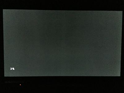

Hombre que la uniformidad ha ido mejorando o que en reviews han ido indicando que año a año las OLED iban mejorando paulatinamente, es un hecho, no una marcianada.
Yo creo que el Teoh dice que era buena en 2016 y ahora lo que dice es que aún es mejor. A mí la experiencia me dice que es puro azahar entendido que, como es lógico, las cosas van mejorando año a año.
Lo que no es normal, es que algunos digan que todo es bonito y maravillosos como si se tratara del cuento de "Alicia en el país de las maravillosas OLED", porque no es así. Teles de estas salen muchas mal por defecto de fábrica, que la marca en lugar de descartar o reciclar, coloca con premeditación y alevosía en el mercado, después si algún enterado se da cuenta, pues oye, se le cambia la tele al pesao de turno y arreglao, las devueltas se recolocan y se vuelven a endiñar a otro nuevo propietario que seguramente no se dará no cuenta porque lo único que quiere es ver la TDT o algún archivo matao , algún partido de fulbol, el supervivientes, Hawai 5.0 o cutres pelis bajadas de internet, y esos no se paran a ver si el blanco y negro está manchado de rosa, si pierdes detalle en sombra o tiene viñetado con molestas bandas verticales en zonas oscuras.
Yo creo, y en eso estamos todos ok, que las OLED han ido mejorando mucho en uniformidad sobre todo a partir de 2016. Por lo menos la que me ha llegado a mi en ese sentido la veo excelente sin ser perfecta, y no hay nada que te distraiga cuando ves una peli a oscuras. Por ahí tengo unas fotos, voy a ver si las pongo.
Otra cosa es ver qué paneles van a parar a Sony. Unos dicen que lo bueno se lo quedará LG para sí misma, pero yo creo que seguramente lo bueno irá a parar a Sony porque entiendo que si les devuelven paneles por problemas varios el que se va a suministrar paneles de reemplazo va a ser LG. Sin embargo si LG se queda las castañas, torea al cliente con eso de. "Dentro de especificaciones".
También creo que el perfil del consumidor de Sony igual no es el mismo que el de LG. El de Sony igual es más exigente y colocarle un bacalao es más complicado.
Me encanta cuando retorcéis la realidad para que cuadre con lo que pensáis. En serio.
Yo no tengo datos concretos sobre qué cantidad de unidades salen "mal" de la fábrica de LG. Es decir, de las que llegan al público. Es un hecho que fabricar paneles OLED no es como hacer churros. La propia LG ya dijo en su momento que al principio el 50% de las unidades fabricadas tenían que ser desechadas.
Si me tengo que fiar de lo que dice LG (Maaaarketing), pues ellos dicen que sus OLED pasan dos controles de calidad independientes y exhaustivos. Que eso no es garantía de nada, pero al menos el porcentaje se va reduciendo.
Que algunas de esas que pasan la criba luego pueden salir ranas, pues como cualquier fabricante. Quizás teniendo los datos reales sabríamos cuantas unidades se devuelven a LG, cuantas a Sony, cuantas a Samsung...pero como no lo sabemos, pues a especular que es muy divertido!!
Luego, resulta obvio, que el porcentaje de gente que se pone a mirar patrones para verificar el buen estado del televisor, es mínimo. ¡Es que es obvio!. No todos los que se compran una tele OLED están en estos foros, ni todos sacan el mejor partido al televisor. ¡Es que es de cajón!. Entonces, yo no me atrevería ni siquiera a poner una cifra concreta, porque la desconozco.
Ahora bien, sí puedo decir que mientras que yo puedo "ver" un "fallo" concreto, a otra persona eso se la suda por completo. Y mientras que para mí no me molesta "tal o cual", a otra persona le puede resultar "imperdonable". Y todos tendremos razón, porque al final del todo, ya no se trata de si el display "está mal", sino de que nosotros mismos interpretamos las cosas de forba subjetiva.
Insisto, no vas a ver a 100.000 poseedores de OLED con su sonda y sus patrones buscando fallos. Verás a 1.000 (y estoy siendo generoso). Insisto, invento numeritos, con lo que...no me hagáis mucho caso. Pero igual estoy más cerca de lo que parece.
Tampoco creo que un fabricante de paneles ofrezca sus mejores paneles a la competencia. Sería tirarse piedras a su tejado. Incluso tampoco creo que las diferencias entre los paneles de LG y los que ofrece a Sony tengan demasiadas diferencias. Pero claro, vete a Corea, a las oficinas de LG, y pregúntales...
Todo esto no son más que habladurías y especulaciones. La realidad es que no hay datos fehacientes, pero yo, lejos de intentar retorcer las cosas y los datos (aunque inconscientemente pueda hacerlo), trato de ser más analítico a este respecto.
No me creo las conspiraciones judeomasonicas, ni tampoco pienso que los "reviewers" estén pagados por las marcas para "hablar bien" (alguno habrá, POR SUPUESTO). Al final, se trata de subjetividades, sonda mediante.
Yo tampoco creo que estén huntados, en eso estamos de acuerdo. Simplemente creo que LG cuida con mucho mimo los paneles que envía para ser testeados. Después llegan las sorpresas.
"Joer si el de la REVIEW dice que la uniformidad es PM, por qué me ha tocado una con tan mala uniformidad? Eso es que están comprados!"
Y no es eso, es que a Steve Winthers y a Vicent Teoh se la han pegado con queso porque el fabricante le ha enviado su canela fina.
Yo ya digo que prefiero no pensar en "conspiraciones". Hay gente propietaria de la A1 reportando el mismo problema de "bandas" que los de la E6, así que...
Puede que además la electrónica de Sony hará algo extra (aunque aquí tiendo a pensar lo menos posible en esoterismos).
También tienes que pensar que las unidades "demo" que envían, suelen tener ya un rodaje y que estas teles mejoran bastante con las horas, hay mucha gente que pasa los patrones justo al principio, y luego pasadas 100 horas cambian enormemente. Incluso conozco a uno que tenía severos problemas en su B6, pensó en descambiarla y al día siguiente se veía de lujo.
Con esta tecnología hay que ser prudentes en las primeras horas.
Yo la Sony A1 que ví era prácticamente perfecta, claro, a saber cuantas horas tenía ya a sus espaldas.
Luego tienes a gente como los de RTINGS que compran las teles. Es quizá el mejor método para evaluar la calidad REAL del producto y al menos desechar la opción de "el fabricante envía lo mejor de lo mejor"
Al final los que hacen las reviews reciben el material del fabricante. Yo estuve delante de mi colega cuando llamaron los de Sony y mi colega le dijo un par de cosas "de mi parte" y tomaron nota. Claro, ellos van a ponertelo todo "de puta madre", pero influenciar...lo intentarán.
Conmigo eso no cuela, yo soy imparcial, pero tampoco 100% certero, ojo. Y por supuesto, siempre hay un componente de subjetividad en determinadas cuestiones. Es inevitable.

Vertical bands on darker grey tones
