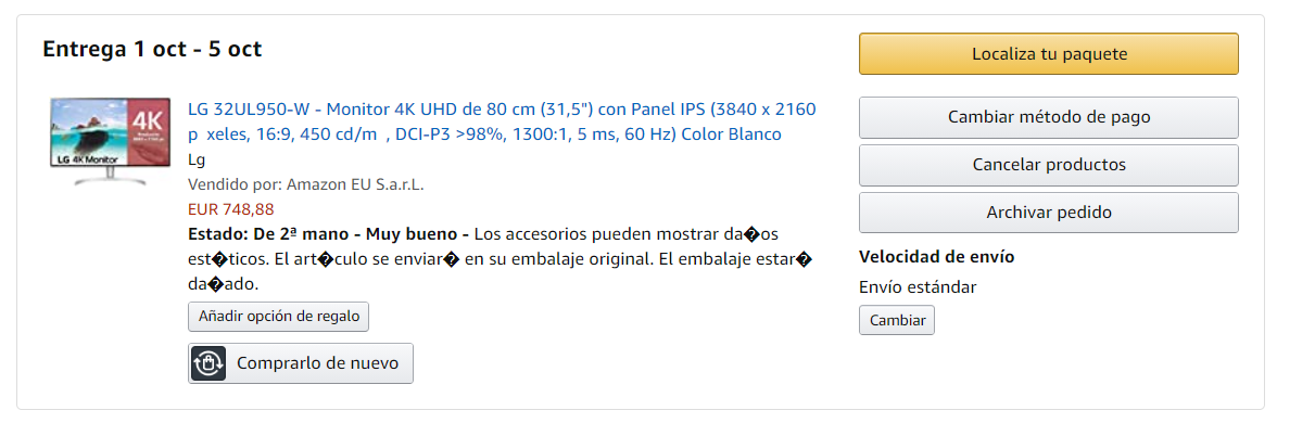

Pues me he calentado y me pedido un LG 32UL950-W por 750 refurfished en Amazon en estado "Muy bueno". Es un poco más caro de lo que quería pero creo que merecerá la pena mucho y con la garantía de Amazon que si no está bien va para atrás.
Espero que no sea de uno de los tres vendedores alemanes que lo tienen a ese precio... Es un timo. Si es de Amazon Warehouse... enhorabuena. Es un precio muy bueno y un monitor magnífico.
No, eso ya los sufrí, lo que no sé es cómo Amazon todavía los permite !qué verguenza!. Amazon Warehouse por supuesto y en estado Muy bueno. Dude con el LG 5K de 34 que está un poco más caro con Warehouse, pero el estado es sólo aceptable, así que fui a lo fácil.
