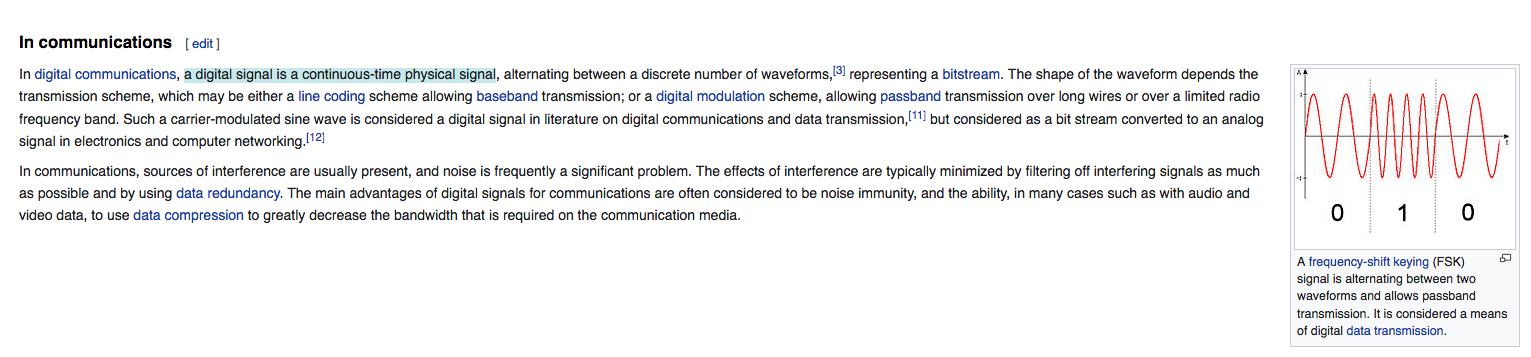

Los cables digitales no te meten "ruido", eso es de los analógicos que usan tecnología ultramagnética, representan los datos en función del tiempo, por ejemplo las señales de radio analógicas o la anterior señal de TV antes del TDT
La señal analógica tiene una sóla frecuencia y es una onda sinuidal, es continua la señal, de ahí que en TV analogicas tuviesemos que sintonizar los canales moviendo la rueda manualmente, pero si la antena recibía poca señal por tener poca potencia o estar demasiado lejos de las torres emisoras de la señal se veía y escuchaba con ruido, que realmente producía variaciones en la señal recibida respecto a la emitida (forma de las ondas)
La señal digital es discontinua, su función es pasar información en forma de "1"s y "0"s , si la carga electrica es alta se codifica / descodifica como "1" y si es baja como "0"
La señal digital tiene sistemas de detección y corrección de errores al recibir la señal, de ahí que cuando hay errores tan grandes (por cable defectuoso, demasiado largo o con poca capacidad oara pasar muchos datos rapidamente desde la fuente hasta el destino) no llega bien la señal decodificable (vemos pantalla en negro y nos marca sin "señal) o vemos cuadrados ENORMES MOVIENDOSE por varios lados de la imagen por que la función del codec de video está "corrompida".
Lo del ruido "ultrasutil" es puro marketing para promocionar ciertas marcas, en resumen: lo importante es que llegue la señal a su destino y que el cable admita la velocidad en la cantodad de bits que le pasamos puès no es lo mismo, 1080p 23hz 4:2:0 8 bits que 8k 120hz 4:4:4 12 bits
Coño, te juro que jamás había oído eso de "tecnología ultramagnética":hala, ni en la carrera de ingeniería superior de teleco ni en los 33 años que llevo trabajando con sistemas de transmisión de señales digitales (y analógicas hace ya muchos años).
Y eso de que "la señal analógica tiene una sola frecuencia y es una onda "sinuidal"", ¿en serio me lo dices?:roto2
Y lo de que "la señal digital es discontínua" ?...
Es algo simplista pensar en la señal digital como simplemente unos y ceros, ... prácticamente sólo cabe hablar así a nivel "mensaje", la realidad es que cuando hay que transmitir ese mensaje digital siempre necesitamos que viaje modulando una portadora que es una señal analógica! y contínua, bien sea eléctrica u óptica (utilizando diferentes longitudes de onda y anchos de banda)

jajajaja tienes razón la "tecnología ultramagnética" no existe... quería poner "electromagnética" creo que es porque para sacarle partido el NX9 le meto a veces el flight simulator 2020, ya que se le saca el máximo partido a la lente de 100mm porque donde más se diferencia respecto a la de 65mm del N5/N7/NZ7/NZ8 es en imágenes creadas por la tarjeta gráfica, no tanto en las grabadas con cámara, vamos que estaba pensando en la tecnología "ultrasónica" de algunos aviones... :mparto
Lo de "sinuidal" también lo he escrito mal... es "sinusoidal" (forma gráfica de la formula "seno") , ya sabes la forma de "ola" de todas las ondas, que de ahí viene lo de "análogo"
La señal analógica es continua (son ondas) mientras la digital es discontinua porque sólo puede tomar dos valores 0 y 1 pero claro como comentas debe ser transmitida eléctrica u ópticamente, creo que ahí tampoco tenemos discusión posible.
Lo del ruido que percibes, pero a saber porqué es, en teoría no deberías porque como digo la señal digital si hay problemas en la transferencia, se corta la señal, va a saltos y también puede pasar que se vean cuadrados digitales.... en la imagen porque el códec de video no la puede interpretar bien. vamos que si te llega la imagen sin saltos y sin bloques de ruido muy grandes no deberías ver ruido residual como pasa por ejemplo con la radio AM/FM o la TV UHF/VHF
