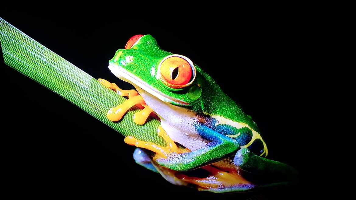

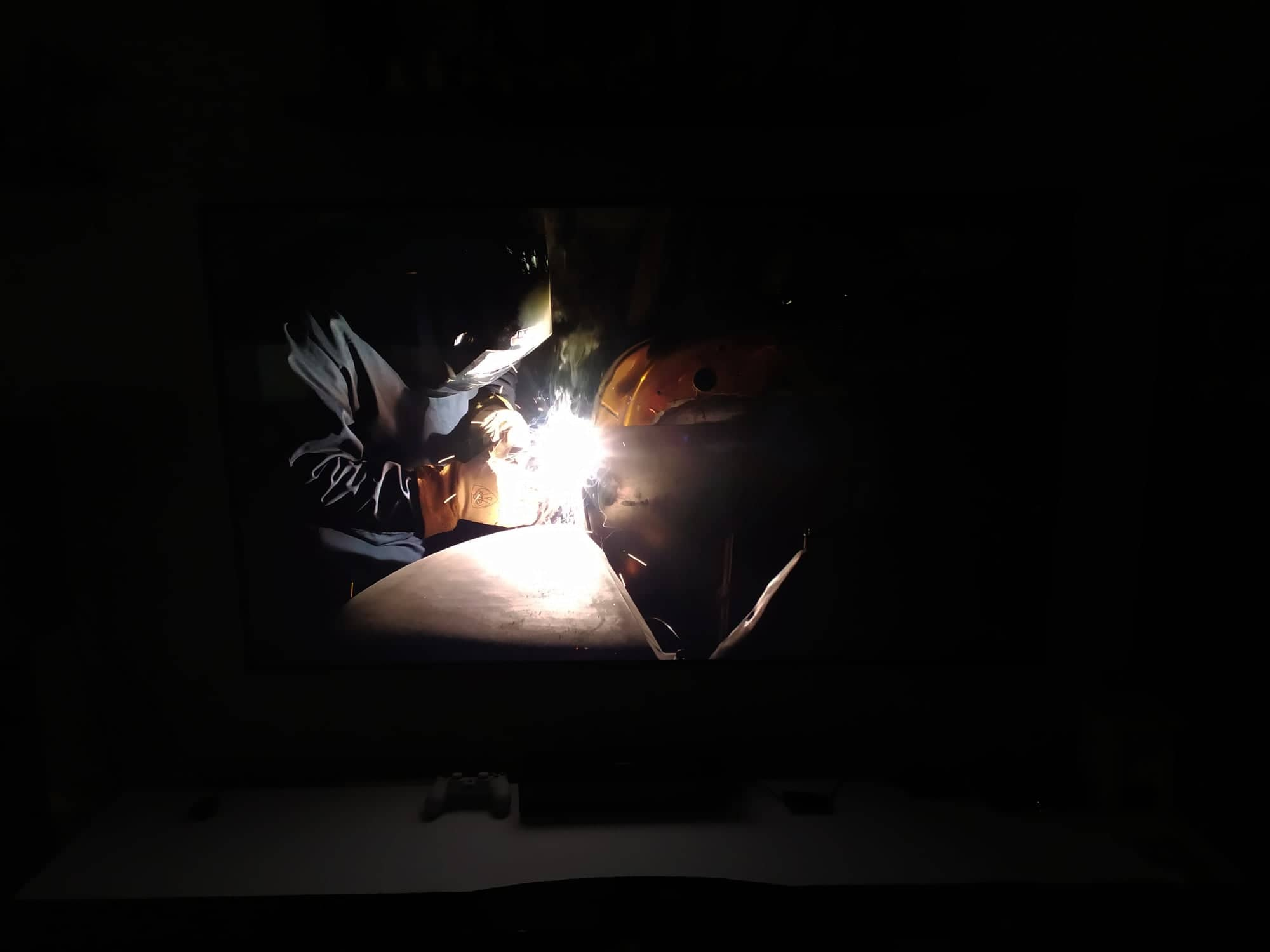

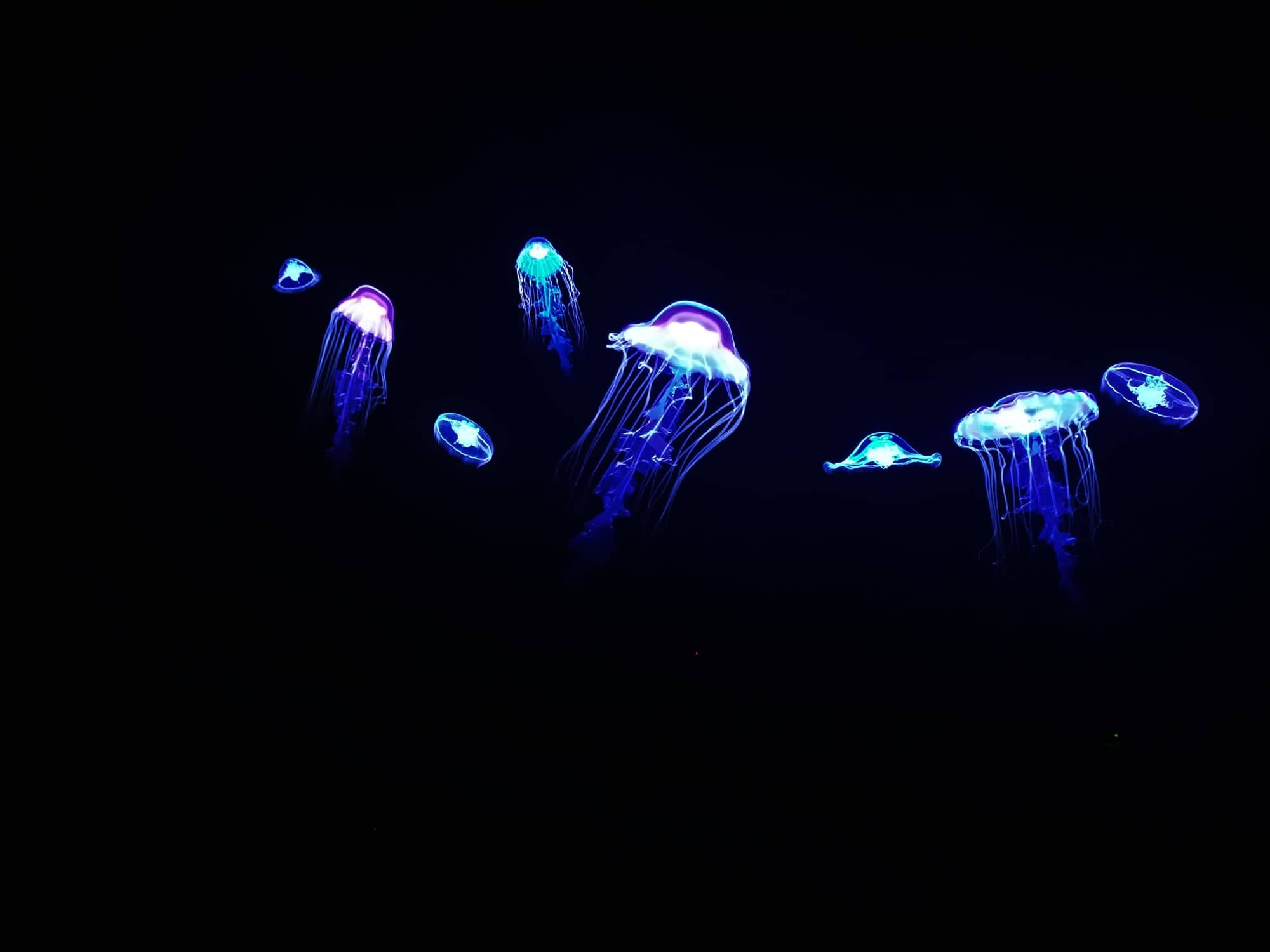

Curioso, pero con el 1290 la medida de luz blanca al 100% de estímulo en ventana del 10% ahora es de 1200 nits en la de 55”, cuando para este modelo tenía registradas medidas de hasta 1600 nits, y en el Megalodon Q9F de 75” pues NO he actualizado.
Ha cambiado algo? Pues si el efecto placebo no ha hecho mella en mi, yo diría que ahora en secuencias oscuras o secuencias algo más complicadas para la tecnología LED, las escenas son más contrastadas, con menos blooming y/o fugas de luz circundantes en áreas brillantes alrededor de zonas oscuras, lógico si tenemos en cuenta la reducción de luz, pero en definitiva, sigue conservando ese ADN tan característico de Qled fald de tele incontestable manejando señales HDR de altos niveles de brillo y APL donde otras palidecen.
También parece que la tele ahora es algo más estable en la navegación y detección de entradas, etc
La gestión de la iluminación en zonas en penumbra es claramente mejor en este firmware. Es el primero que actualiza este tema desde que tengo el televisor.
No es perfecto 100%, pues a veces se aprecia como un parpadeo pero de frecuencia alta en zonas de penumbra muy concretas (muy muy concretas). Pero desde luego ha mejorado un huevo.
Un monumento para ver cine.
