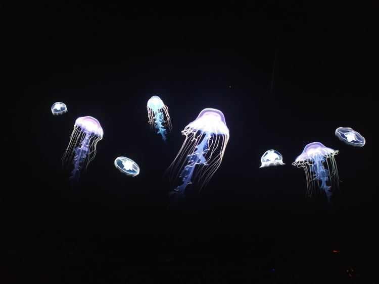

Confirmado en el modelo que tenemos 55" son 36 zonas no 50.
contraste apagado por menú interno 7300.
con atenuación en medio (normal) 7850.
su pico máximo SDR es muy parecido al sony x955g 750 nits.
su pico máximo en HDR 790 nits.
tiene un ligero ABL en modo PC.
LO BUENO ES QUE AL NO TENER EL TEMA DEL ANGULO TIENE UN BRUTAL CONTRASTE PARA UNA GAMA MEDIA ALTA.
Las barras se mantienen negras, en la SONY no.
