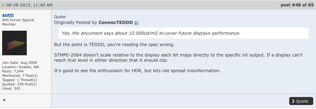

SMPTE - 2084 doesn't scale relative to the display each bit maps directly to the specific nit output. If a display can't reach that level in either direction that it should clip
Y eso de ahí arriba, que lo deja bien claro y no da lugar a dudas, no lo digo yo, lo dice el propio jefe científico de SpectralCal. Por eso a mí los proyectores no me valen como dispositivos HDR porque con ellos se parte de una base errónea, que es la de realizar tone mapping y reasignación de tonos para lo que no existe ningún estándar.

En realidad ese comentario de Ted es un tanto erróneo, y así se lo hace saber sotti, porque el 100% de la escala de grises en PQ SMPTE 2084 no es 1000 nits, es 10.000. Los 1000 en dicha escala del estándar HDR representarían alrededor del 75% de PQ, luego 621 nits representarían algo más del 95% en un master UHD de 1000 nits que haga uso de todo el rango dinámico.
Eso es inobjetable para el standard PQ ST.2048 el 100% de escala de grises es hasta10000 nit. Pero al reproducir un UHD con MaxCLL a 1000 nit, vámonos al display, en un LCD de 1000 nit o más, la representación será 100% del master citado y en un OLED de 621 nit sera algo más del 95% que no es poca cosa, no señor, al hablar de detalles o shadows!.
Como el título en toda gráfica de gamma PQ HDR es una curva, así 1000 nit representará aproximadamente el 75% y 4000 nit 85%, paradójico pues no. Por ello que un LCD duplique o triplique el valor de nits de un OLED, a la hora de valorar pérdida de información o detalles en la misma magnitud lo asimilo con una pizca de sal.

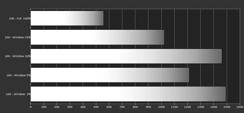

65" B6 (Latinoamericano) 650 nits, reproduciendo HDR10 a 1000 nits.
65" DX900 (Latinoamericano) 1250 nits, reproduciendo HDR10 a 1000 nits.
Por eso, se dan cuenta cuan PRIMORDIAL es el BLANCO NATIVO en el MUNDO HDR (importa SÍ y muchísimo) > donde justamente los FALD tienen esa ventaja de su BLANCO NATIVO superior sobre el OLED... aquí algunos pueden pensar que es como hinchar como un "Super Clásico o Derby" por ejemplo el de ustedes > Barcelona vs Real Madrid < pero NO, simplemente se trata de ver las cosas con todo el panorama abierto o en su real dimensón 'sin cesgos' hacia ningun tipo de tecnología; ya lo he dicho anteriormente ese Referente Performance SDR (0-100 nits) del OLED nadie se lo quita (tan solo podrán empatarlo a futuro > como los nuevos FALD/IPS de celdas modulares 'pixel dimming' ó los MICROLED/RGB de Samsung si es que se dan, claro está) pero que en el MUNDO HDR > el OLED esta en un DEBE TREMENDO en sus carentes nits de su BLANCO NATIVO (700-750 nits) estando muy, peru muy lejos de llegar a futuro en cubrir la totalidad de luminancia del Alto Rango Dinámico (HDR) hasta los 10,000 nits que da la especificación estándar del ST.2084/PQ (de la que se sustenta DV/HDR10/HDR10+); ventaja que los FALD consumers siguen aprovechando en seguir ACRECENTANDO su IMPRESIONANTE IMPACTO HDR (1200-3000 nits).

Una opinión de Ted que no es quien, para tomar en cuenta sus apreciaciones:
"Even the Dolby Vision HDR prototype reference monitor can reach up 4,000 nits using an external power supply.
Don't expect these kind of peak white levels @ consumer TV's for at least some years. There power restrictions @ consumer displays that will limit the production of such displays"
Sobre ello veo todavía distante contar con tecnologías de visualización para consumo, mostrar picos de nits SOSTENIDO mayor a 2000, así diferentes evaluaciones otorgan este valor al Q9FN alrededor de 1500 nit.

Sobre este último, algo por no decirlo importante es lo que aclara sobre el valor de 3000 nit medido por Whiters, en el modo de imágen Dinámico, valor de 3392 cd/m2 en hdr peak 10% window pero por un período muy breve de < 5 segundos.
