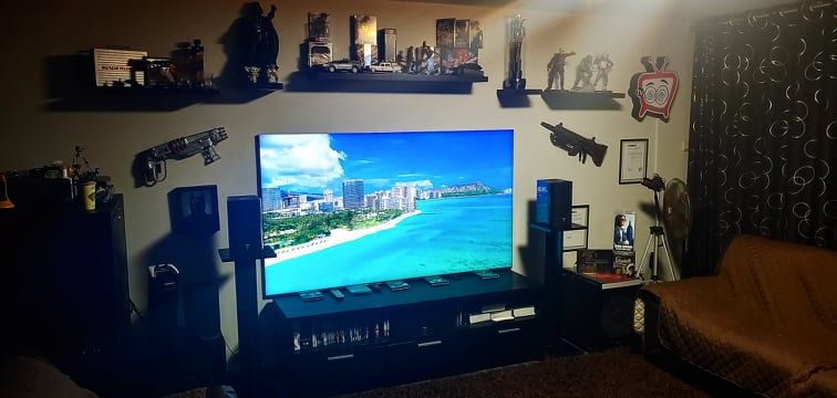

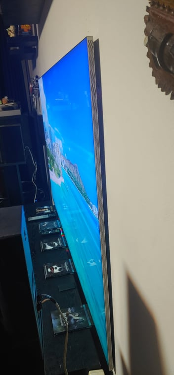

Hola, anclada y fija no la saca nadie, es una maravilla.

Bueno, pues ya la tengo en casa. No la he quitado el film protector porque van a venir a colgármela los del corte en unos días,mis ojos a 2,90 de la pantalla, que se me come el salón puesta sobre la peana.Madre mia que triunfada y encima la Qn95 de 85.

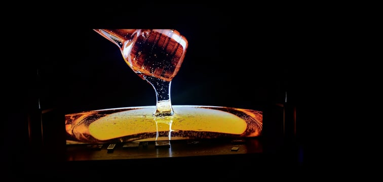

Buenos días. Estoy leyendo el mensaje que he escrito y quiero aclarar que las diferencias con la q90r son sutiles, igual me he excedido y alguien se puede llevar la falsa impresión de que es muchísimo mejor. Es una evolución, y mejora algunas cosas y hay una en la que empeora(dse). Sin más.Bueno, pues ya la tengo en casa. No la he quitado el film protector porque van a venir a colgármela los del corte en unos días,mis ojos a 2,90 de la pantalla, que se me come el salón puesta sobre la peana.
Tiene más dse que mi Q90r de 75, ésta es de 85, pero las de tocinillo y Leoni son de 55 y lo tienen también.
Se nota claramente en patrones,pero no me parece excesivo. En contenido real, salvo paneo en zona nevada o similar, pues no se aprecia e incluso ahí, pues no es muy molesto. Pero bueno, peor en dse. Yo, en contenido real en la q90 no lo apreciaba.
Las barras negras, diferencia muy grande. Contadisimas veces contaminación lumínica. El 99% del tiempo negras como el carbón, sólidas,en sala oscura, indistinguibles de la oscuridad.
Con la q90 para verlas así, tenía que haber algo de luz en el salón.
Subtítulos? Sin problema, nada de blooming,mejora muy grande.
Blooming en imágenes sintéticas como el anuncio de Netflix del tipo de contenido al inicio de la serie, en pantalla negra? Prácticamente inexistente. Mejora muy grande.
Blooming en contenido real. Con la Q90r ya era muy poco, con ésta en la práctica, casi Inexistente.
Vamos, el control de la luz, claramente mejor.
El contraste es claramente mejor también. Es perceptible en todo tipo de escenas. Sensación continua de imágenes más contrastadas.
Mejor detalle en sombra, se aprecia más detalle siempre, no hace falta fijarse.Aunque la q90 no la tenía calibrada. Estoy apuntado a la calibración de tocinillo, ahora para noviembre me calibrará esta.
El movimiento me parece similar, aunque tengo que ver más.
Esto es lo que he visto hasta ahora.
