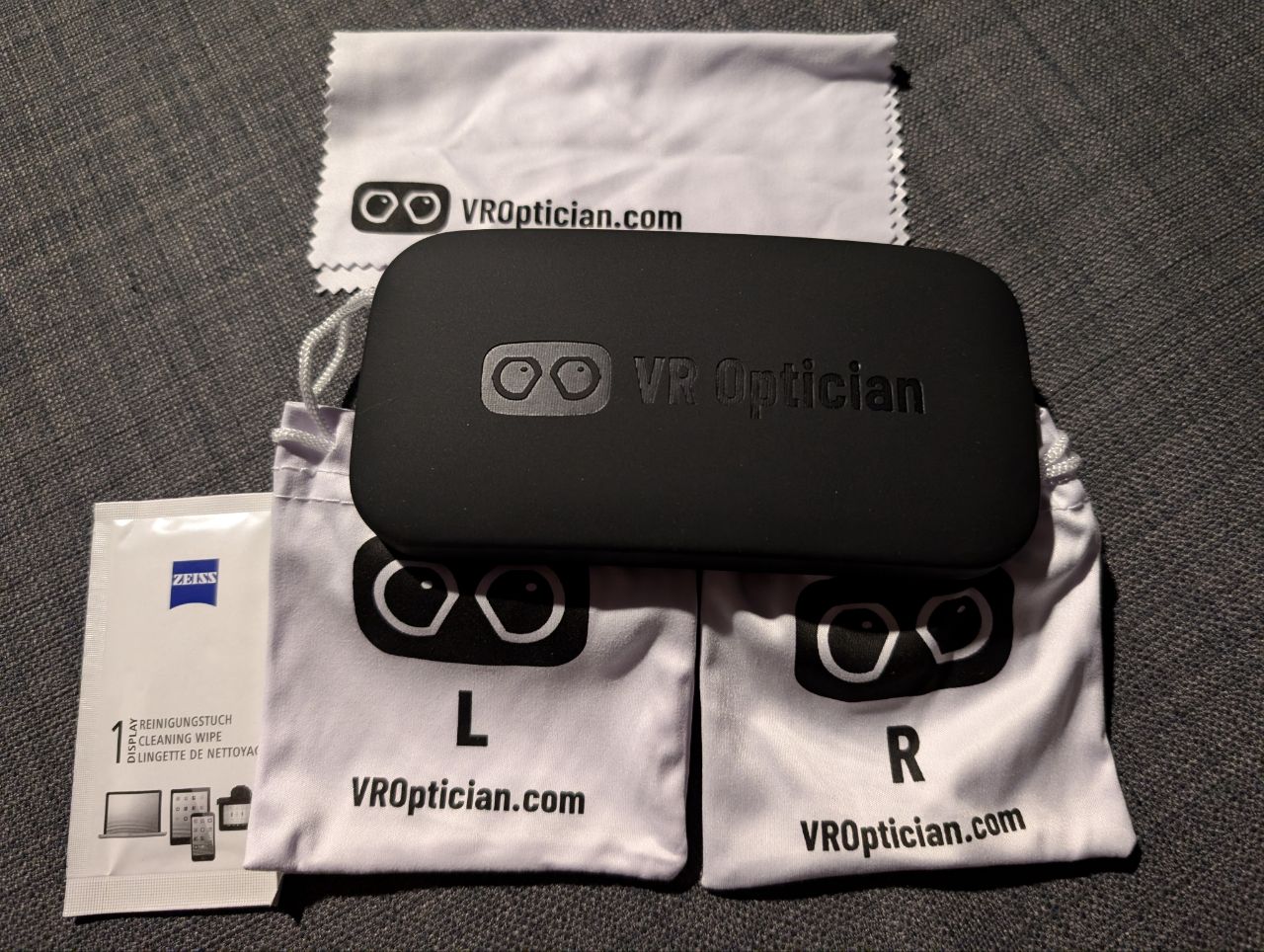

En mi mundo alternativo de VR y cochecitos llevaba varios meses parado porque mi vista se ha deteriorado ligeramente y con el tipo de juegos que uso (99% Iracing) requiere estar fijando la vista en los detalles lejanos y ya llevaba tiempo que no disfrutaba tanto como antes porque me encontraba incómodo en sesiones de más de 30 minutos.
La solución es sencilla, aceptar la realidad de que nos hacemos viejunos y pasar por el oculista. Esta vez fue lo mismo que hace un par de años, que tengo la presbicia natural (que apenas afecta para la VR) y una ligera hipermetropía que para la vida cotidiana no requiere el uso de gafas, sin embargo me estaba arruinando la experiencia VR. Con unas buenas mediciones de optometrista y lentes Zeiss encargadas a VRoptician.com queda resuelto de cuajo el asunto.
Vuelvo a ver perfecto sin forzar la vista, no he notado reducción de FOV ni nada raro así que súper recomendable incluso si tenéis ligeros problemas en la vista a la larga distancia, al menos a mí me estaba molestando mucho.
Cuando llevas gafas está claro, no lo tenía tan claro cuando no las llevas en la vida cotidiana.
Y como se suele decir que si tienes presbicia no importa para la VR lo fui dejando.
