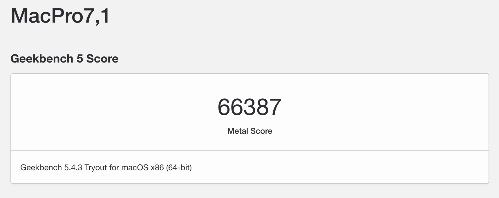

Comparto mis últimos benchmarks, en donde se ve que tu i9-9900K va mejor en Multi-core que mi i7-9700F y andamos parecido en single-core
La Radeon Vega 56 a mi me va muy bien, y no echo de menos más potencia. La veo muy equilibrada para mis necesidades.
