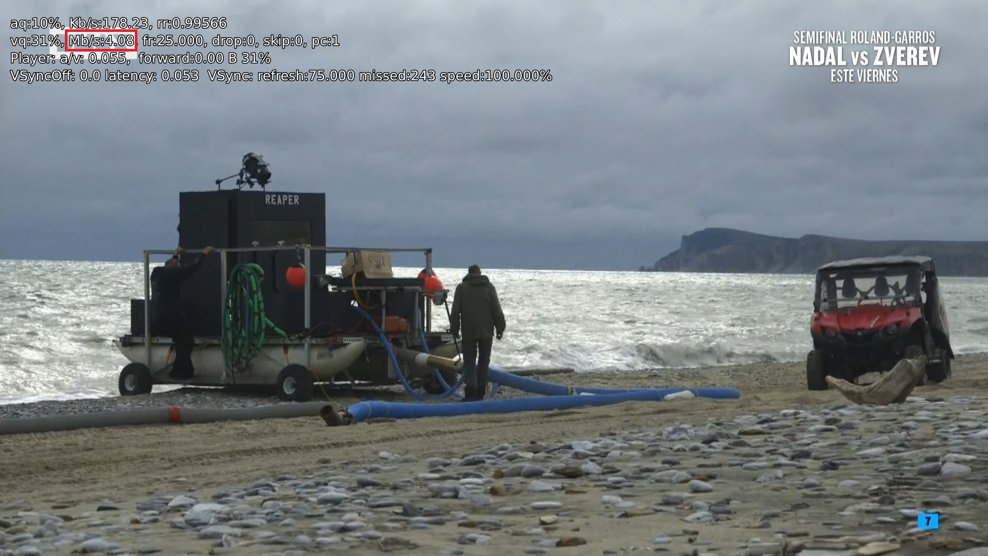

Buenas noticias sobre DMAX: HD y Roland Garros
Pues sí, no hay ni que resintonizar y el bitrate para ser TDT no está mal:
