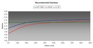

Digamos que la gamma BT.1886 en un visualizador LED como el tuyo, en la parte oscura bajará la gamma y en la brillante la subirá, haciendo que la curva dibuje una línea curva ascendente, algo así como la línea AZUL que es una BT.1886
La azul sería la BT.1886 y la verde la más tradicional 2.22
La roja ignorala porque no es para vídeo.
