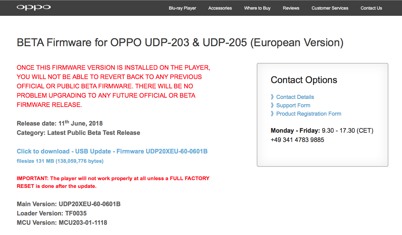

BETA OPPO 60-0601B
DOLBY VISION Y PROCESAMINTO DOLBY VISION DESDE REPRODUCTOR OPPO 203:
Después de haberla probado en OLED 2016, he de decir que en Dolby vision el problema de bandas grises que había en algunos títulos parece haber desaparecido. No sé si en todos, pero sí en las dos pruebas que he realizado. Por ejemplo, he probado algunas escenas donde se levantaba en Valerian y todo OK; también un momento puntual de IT dónde sabía seguro que se levantaban los negros de las bandas grises y se ha corregido. Y lo más curioso de todo es que ha sido realizando el procesamiento DV desde la OLED 2016 y no desde el reproductor, ya que a pesar de ser una nueva característica que trae el nuevo firm en esta OLED B6 no funciona.
