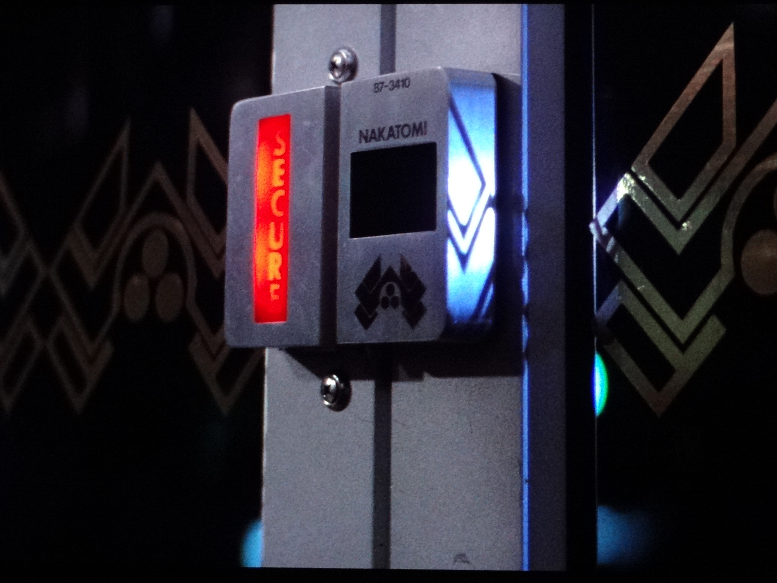

Beta instalada y funcionando correctamente, ayer me vi Batman en 4K HDR, físico, convertido a dolbyvision, la verdad que no sé si cambia algo o no, no me he puesto a comparar, sino a disfrutarla, me ha gustado mucho.
Mira ese es un ejemplo excelente de las ventajas del HDR en cuanto a colores luminosos y saturados.
Es Die Hard. Con la que han hecho un trabajo magnífico en cuanto a HDR
