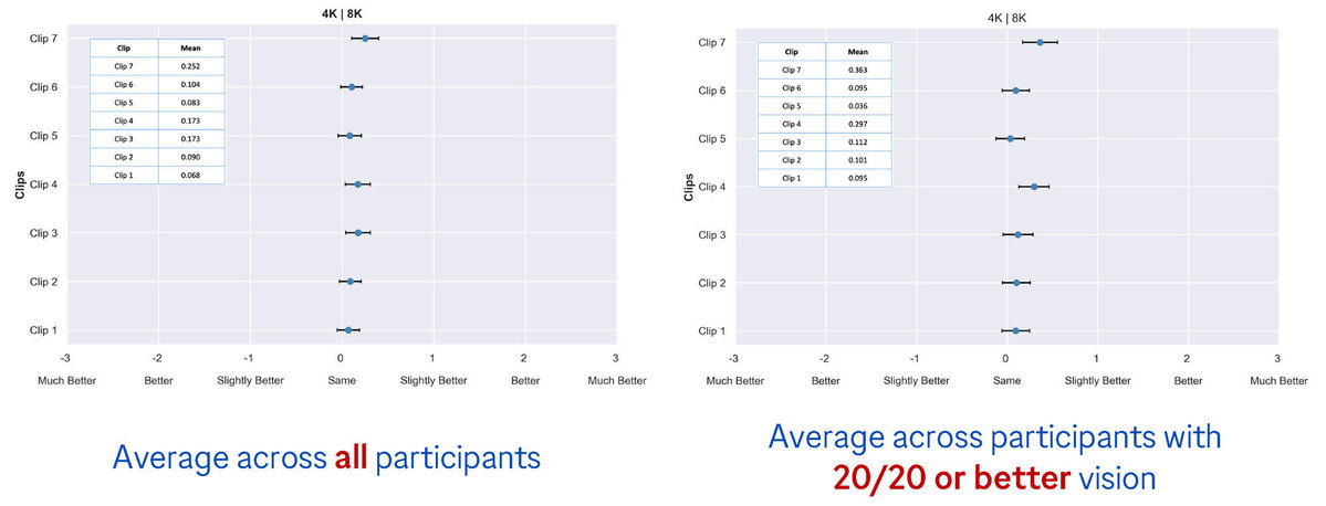

Veamos un trabajo con elevado rigor científico realizada nada menos que por la grandiosa empresa cinematográfica Warner Bros conjuntamente con Pixar, Prime Video, LG y The American Society of Cinematographers (ASC) . Nada más baluarte datos objetivos que simple subjetividad.
Población participante en el estudio según agudeza visual.
Resultados estadísticos:
Conclusiones del estudio:
  • Por un lado, aumentar la resolución de 4K a 8K en condiciones de visualización típicas no produce una mejora visual significativa.
  • Quizás lo más importante es que una diferencia de percepción depende de la agudeza visual y la distancia del asiento.
  • Este estudio respalda la idea de que 8K es solo un poco mejor que 4K en términos de detalle percibido, y solo con una buena agudeza visual a una distancia relativamente cercana de la pantalla. De lo contrario, 4K ofrece tantos detalles como la gran mayoría de los consumidores pueden percibir. Aun así, estoy seguro de que los fabricantes de televisores continuarán fabricando televisores 8K y migrarán esa resolución a sus modelos de gama media, tal como lo hicieron cuando salieron por primera vez los televisores 4K, aunque dudo que los estudios creen mucho contenido en formato nativo.
