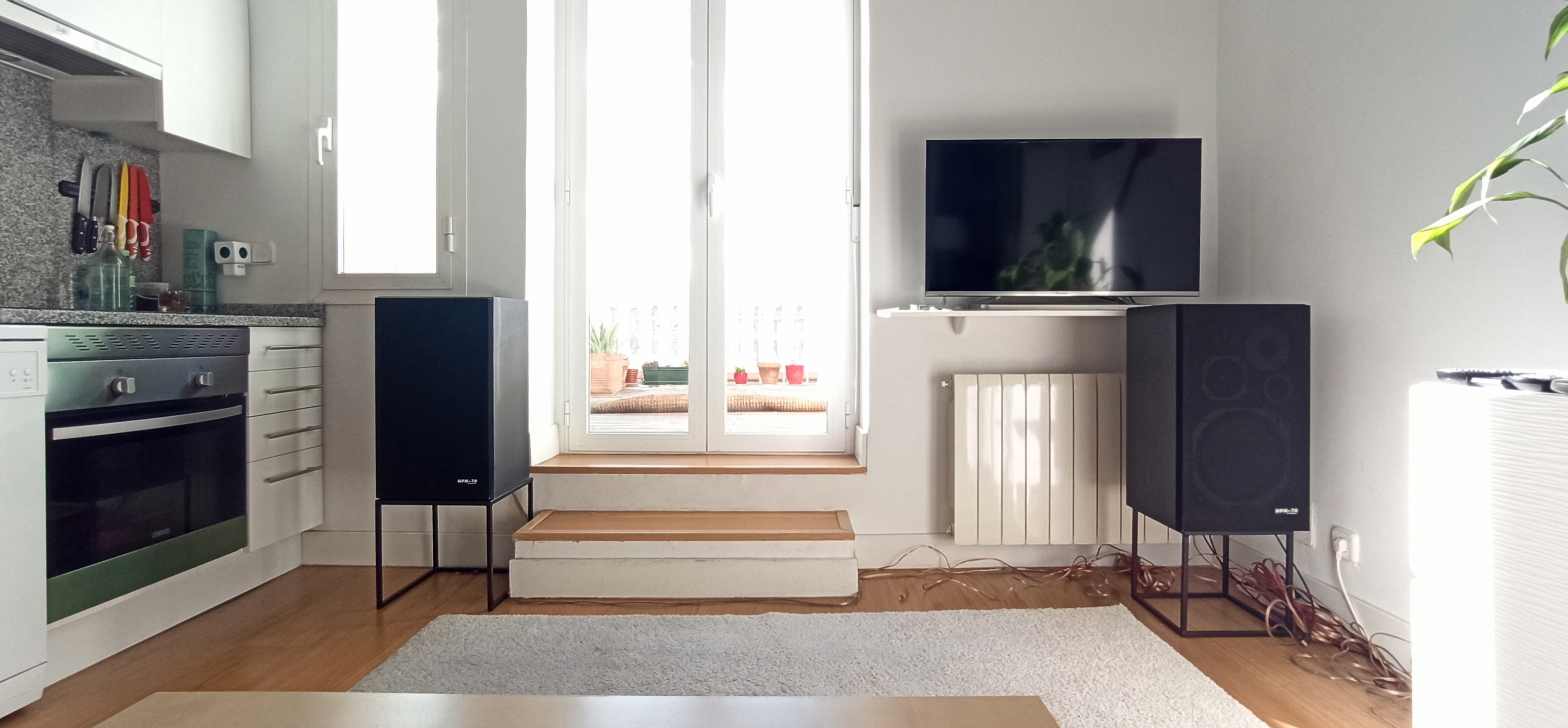

Os presento la anti-"sala dedicada" por excelencia. No solo es el salón, sino que también es cocina americana. Y por si fuera poco es todo blanco. ¡Es que no puede ser más blanco! Es un piso de alquiler ya amueblado (nos hemos mudado hace poco), todo pintado de blanco, con muebles blancos... es que hasta tiene dos columnas de madera, ¡que también han pintado de blanco! :D He de decir que le queda bien, lo único malo es lo mal que le va a venir al contraste del proyector. Pero bueno, es lo que hay, y el piso nos gusta mucho.
Aquí es donde hay que poner los altavoces (y donde irá la pantalla):
Así, con su puerta de acceso a la terraza en medio, con su escalón, su radiador, la balda para la TV, los cajones de la cocina a la izquierda que no se pueden abrir del todo con el altavoz... Vamos, lo que viene siendo un despropósito. La balda de la TV no se puede poner más arriba porque hay un interruptor, pero quiero cambiar los soportes por escuadras y entonces la TV irá un poco más a la izquierda.
Así que esto es lo que hay. Si no fuera porque por lo demás el piso es maravilloso diría que un sitio así es completamente inaceptable para poner buen equipo de música y cine y que me mudo inmediatamente. :cuniao

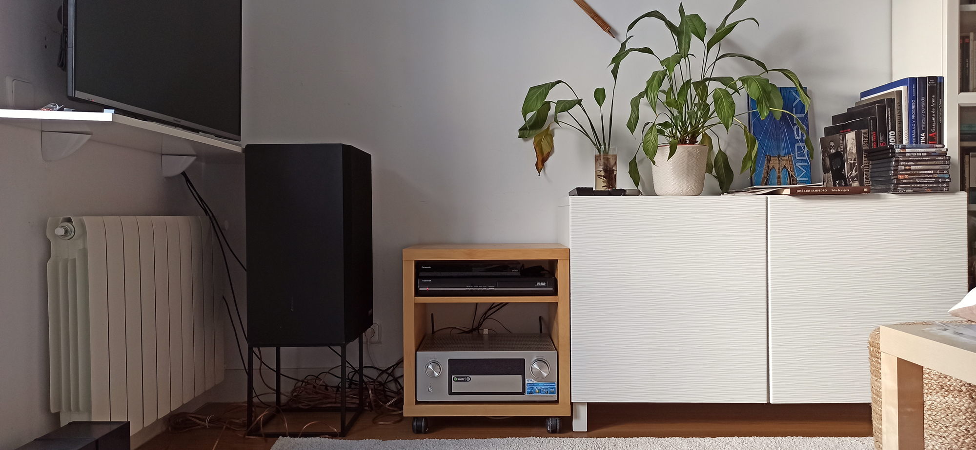

Bueno, pues además de esto está el problema gordo, que es dónde poner el equipo. El sitio donde pensábamos ponerlo era en el mueble de la derecha, donde se ve la planta y los mandos, pero hemos probado y queda como un mamotreto gigante y además quita luz a esa pared (más de lo que podría parecer). Otra opción es ponerlo en el mismo mueble más a la derecha donde tengo unos libros de fotografía que tendría que quitar, la verdad es que no me apetece nada quitarlos porque me gustan ahí (recordatorio: soy fotógrafo). Además, si al final pongo la pantalla abatible desde esa pared como tengo pensando, me chocaría en la parte baja y tendría que poner la pantalla más alta (cosa que tampoco me gusta nada, nada, nada). Vamos, que el equipo en ese mueble es una solución muy lejos de ser ideal, aunque se puede probar.
El caso es que el otro día, y con esta situación, para hacer las pruebas pusimos el equipo en el único sitio que cabía (y que no puede ser peor), que es delante de uno de los altavoces. :facepalm En fin, sigamos con la historia.
La semana de antes del puente tenía encargados un par de cables HDMI que en teoría llegaban el viernes, los estaba esperando para conectar todos los cacharros y los altavoces al Denon y enredar durante el puente, pero no llegaron; y como no quería tener que estar dos veces conectando y desconectando cables empezamos a hacer pruebas durante el puente con el ampli antiguo, un JVC RX-6012R.
El lunes nos pusimos. Lo probamos todo. Y cuando digo todo, me refiero a todo: :D
Estaba precioso, parecía esto una tienda de audio. :D

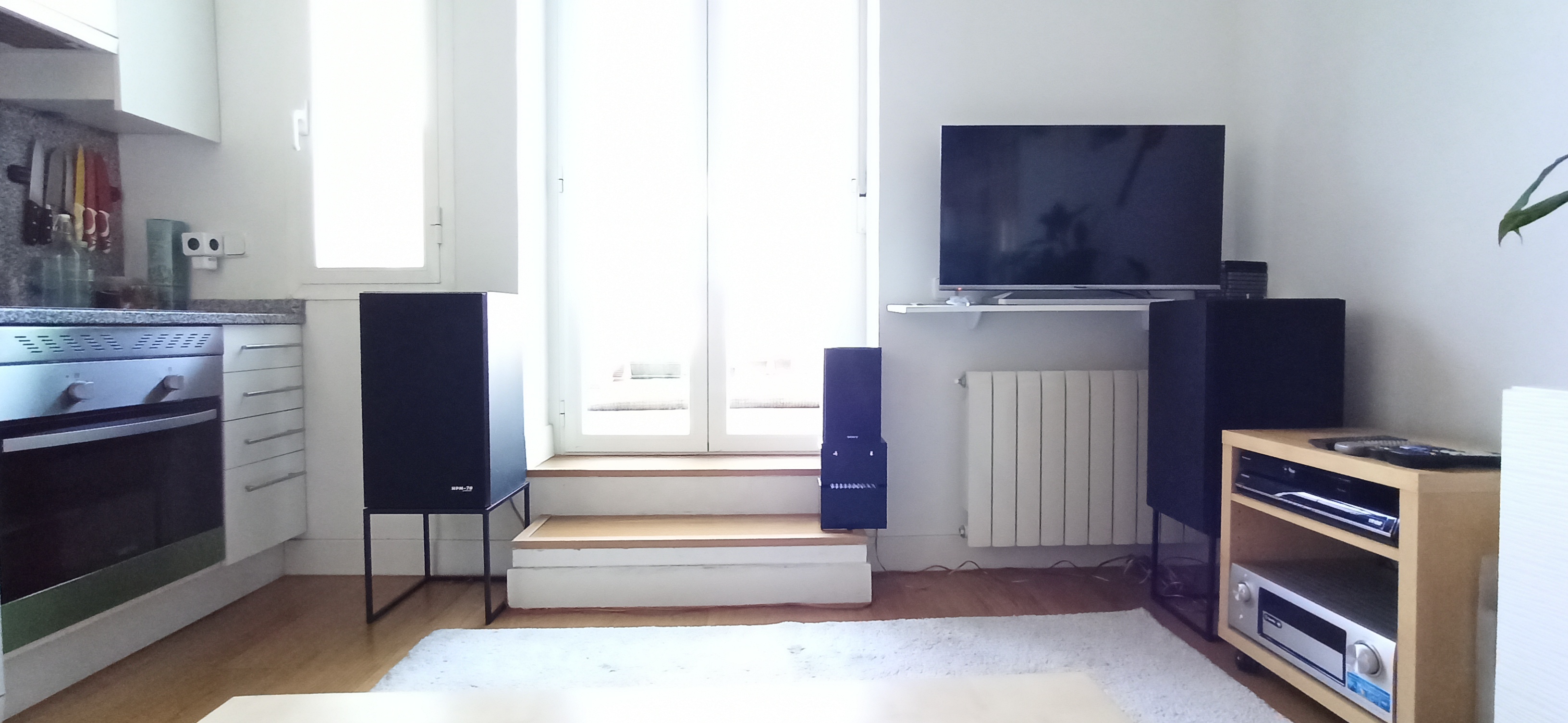

Para que os resulte más fácil imaginaroslas, esto está en estos momentos así:
Obviamente el Sony solo lo ponemos en equilibrio precario estable para ver peliculas, si no, duerme en el suelo.
Y como ya ha llegado el cable HDMI más largo, ahora el mueble donde está el equipo ya no está casi pegado al altavoz y ahora está pegado al mueble blanco. Así:

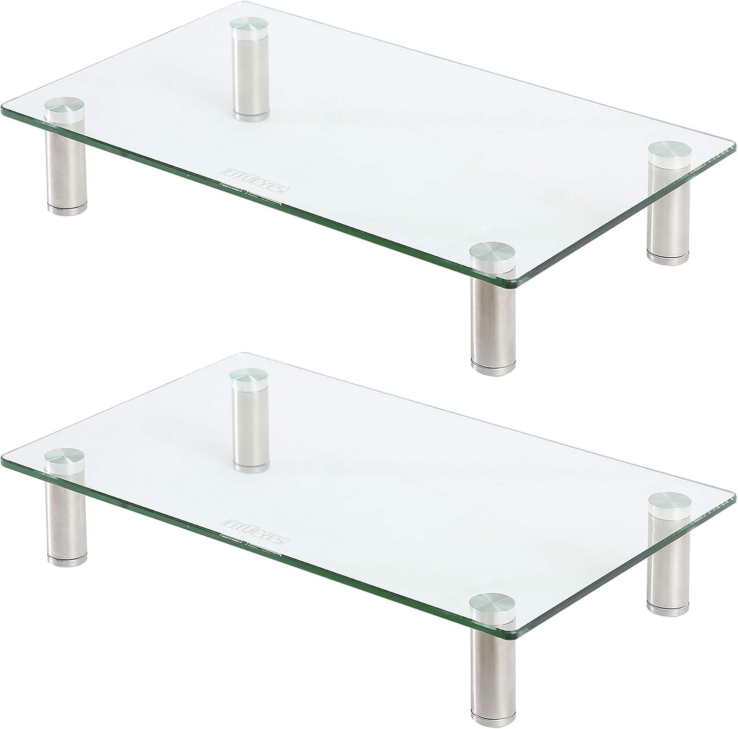

Actualización: Estamos buscando muy fuertemente dos soportes de monitor de cristal templado de este tipo (que casi no parece que ocupen espacio):
La idea es poner uno encima de otro y meter los reproductores encima del primero y el ampli en el de arriba, pero está costando porque o son muy estrechos o poco profundos o les falta un par de centímetros de altura. Si por una enorme casualidad alguien sabe dónde encontrarlos soy todo oídos. El Denon mide 43,5 cm de ancho (distancia mínima entre patas) y 33,5 de profundo, y los reproductores necesitan solo 11,5 cm de alto (altura mínima de las patas). Con esto ganaríamos unos 15 cm y aunque no quedaría completamente por debajo del altavoz sí que estaría bastante más bajo y además desaparecería la tabla de delante del altavoz.

¿El equipo por qué no lo metes dentro del mueble blanco?
Otra cosa, a espaldas de la TV, que hay? Me falta ver qué hay a 180° de ésto:
Hay vinilo blanco... y de repente la mayor parte del sub pasaría a ser blanco...

No, en serio, me falta ver la pared que no sale en las fotos para hacerme una idea. El equipo, lo que es ampli + reproductor, eso es fácil, yo llevo años teniendo el ampli a más de 2 metros de altura aprovechando el hueco superior de una estantería, total, casi siempre se usa con mando a distancia, y cuando no, estirando el brazo a lo nacional-socialista se maneja bien.
Quizá no haya forma de poner los altavoces... o quizá sí, veamos. El problema de cambiar a monitores, es que si nos quedamos con presupuesto de pobre, el resultado va a ser mucho peor que lo que ya tiene, que esos Pioneer no son tan malos ni tan fáciles de sustituir.
El sub también es lo de menos, se puede meter en muchos sitios, y a malas, sin sub y pones en su lugar un zumbador subsónico atornillado al sofá y te cagas en las bragas del meneo que te va a pegar.

La verdad es que meter tanto cacharro ahí se me antoja complicado, máxime con lo "hermosas" que son tus cajas. Sinceramente, ahí vas a tener que hacer concesiones de todo tipo. Si no quieres cambiar tus cajas actuales, no veo una opción viable. Con cajas pequeñas, igual hasta te podías plantear colgarlos de la pared, por encima de la altura de la puerta de esa terraza y enfocadas hacia abajo. Así podrías tener el trío frontal sin problemas. Esa solución te podría funcionar para cine pero para estéreo sería muy, muy mala. De todas formas, ¿cómo/dónde vas a poner la pantalla del proyector?
Lo que te comenta @TheReeler es buena idea para quitar trastos de en medio pero los amplis son calentorros y deberías darle buena ventilación por la parte trasera a ese mueble.
Subwoofers, es que en ese espacio te puede funcionar casi cualquier cosa. El XLS200 es un muy buen sub para su tamaño. Olvídate de buscar los 10Hz (te tienes que ir a conos de 15" hacia arriba y mucho "alimento"). Ni siquiera los 20Hz, pero podrás tener una salida de 25Hz con un SPL máximo cercano a 100dB y eso ya es interesante.
Con esa disposición de sala, es que la opción más razonable que veo es seguir sin central, buscar una buena posición de las cajas que te permita crear un "central fantasma" respecto a tu punto de escucha (que no se en las fotos) y a tirar millas. Los traseros, con las Trevi, sobrados y sub, uno de 10" más que suficiente (no es que me desdiga, es por dar opciones de caja pequeña para no meter más cacharros) Tendrías un 4.1 que podría funcionarte bien
