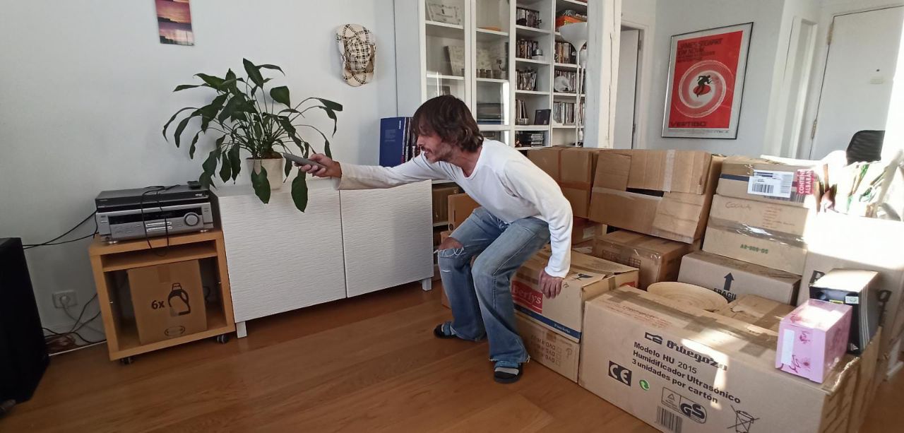

Está encargado y se supone que llegará la semana que viene. Esa foto es de cuando nos mudamos y tuvimos que hacer una simulación en realidad virtual para ver cómo iba a quedar. :D

A ver, vista la foto, el equipo tiene varias opciones. El mueble actual, el color madera, tíralo por la ventana o hazlo astillas para quemar, no lo necesitas.
El ampli y el reproductor, o dentro del mueble blanco o sobre el mueble blanco.
Los altavoces es lo que sigo sin ver. Los dos laterales no caben, uno está por delante del otro, pero es que aunque pongas monitores te va a pasar lo mismo.
La pantalla entiendo que va "tapando" toda la pared y salida a la terraza? Va por delante de la TV?

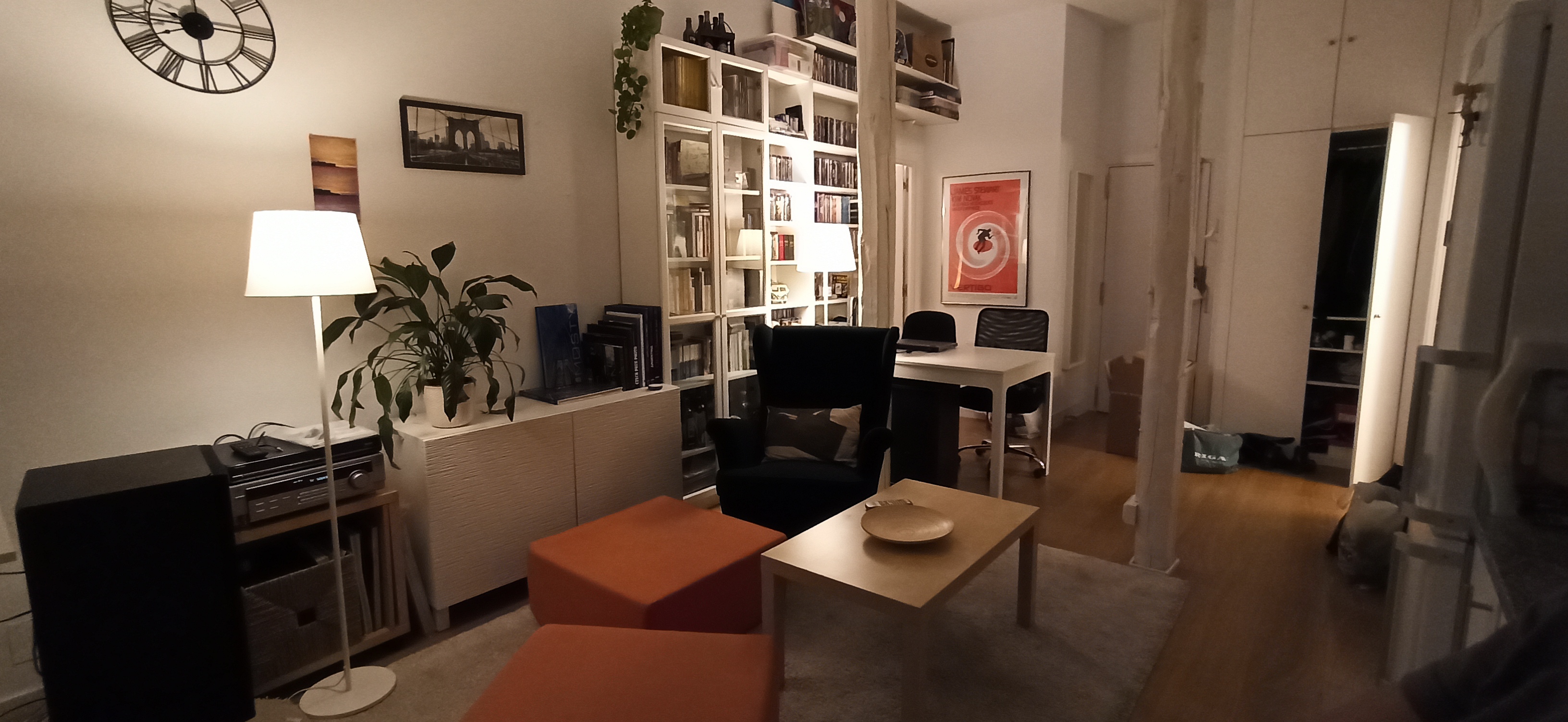

Ahora no tengo tiempo, pero he encontrado esta otra foto, de hace unos meses y para dejárosla, que se ve mejor la parte trasera del salón.
La parte delantera no será así, el sofá irá delante de las columnas ocupando el ancho de las dos, delante la mesa de centro y el sillón orejero seguramente irá a la terraza (que es donde estaba) con una funda.

Y ahora que caigo. Las Trevi AV450, ¿cómo las vas a usar de traseros? ¿Usando el pre-out de tu ampli para los dos canales traseros?
Sí, esa es la idea, pero todavía no he enterado por eso. Tengo un poco de duda porque no es una de las configuraciones predeterminadas del ampli, pero quiero pensar que se puede hacer una configuración manual de los amplis y las salidas de previo. Me parece haber visto en el manual algo, pero no lo he vuelto a buscar.
La idea es conectarlas así para traseros y también la salida de pre-out de Zona 3 (a las dos entradas que tienen). Usar 5 de los 7 canales para el 5.1.2 de la zona principal (5 + los traseros por pre-out) y las dos salidas amplificadas restantes para los Roselson (los de estanterías grande marrones) que irían como Zona 2 en la terraza.

¿El equipo por qué no lo metes dentro del mueble blanco?
Por varias razones. Lo primero que pensé cuando te lo leí es la ventilación.
Lo que te comenta @TheReeler es buena idea para quitar trastos de en medio pero los amplis son calentorros y deberías darle buena ventilación por la parte trasera a ese mueble.
Ya donde está, que tiene la parte trasera abierta y habiendo dejado por arriba la primera el mayor espacio posible para que saliera el calor hacia arriba, se calienta más de lo que me gustaría; así que dentro de ese mueble, que está cerrado por detrás. sería incluso peor. Además tendría que dejar la puerta abierta mientras veo algo si no quiero acabar con ampli en su jugo para la cena.
Y eso sin contar que ese mueble está ya lleno de cosas. La idea es buena, sí, pero sobre todo por el calor no lo veo.
El equipo, lo que es ampli + reproductor, eso es fácil, yo llevo años teniendo el ampli a más de 2 metros de altura aprovechando el hueco superior de una estantería, total, casi siempre se usa con mando a distancia, y cuando no, estirando el brazo a lo nacional-socialista se maneja bien.
La idea nos ha gustado, pero las estanterías tienen 28 cm de fondo y el ampli 33,5 cm más cables. :mutriste
