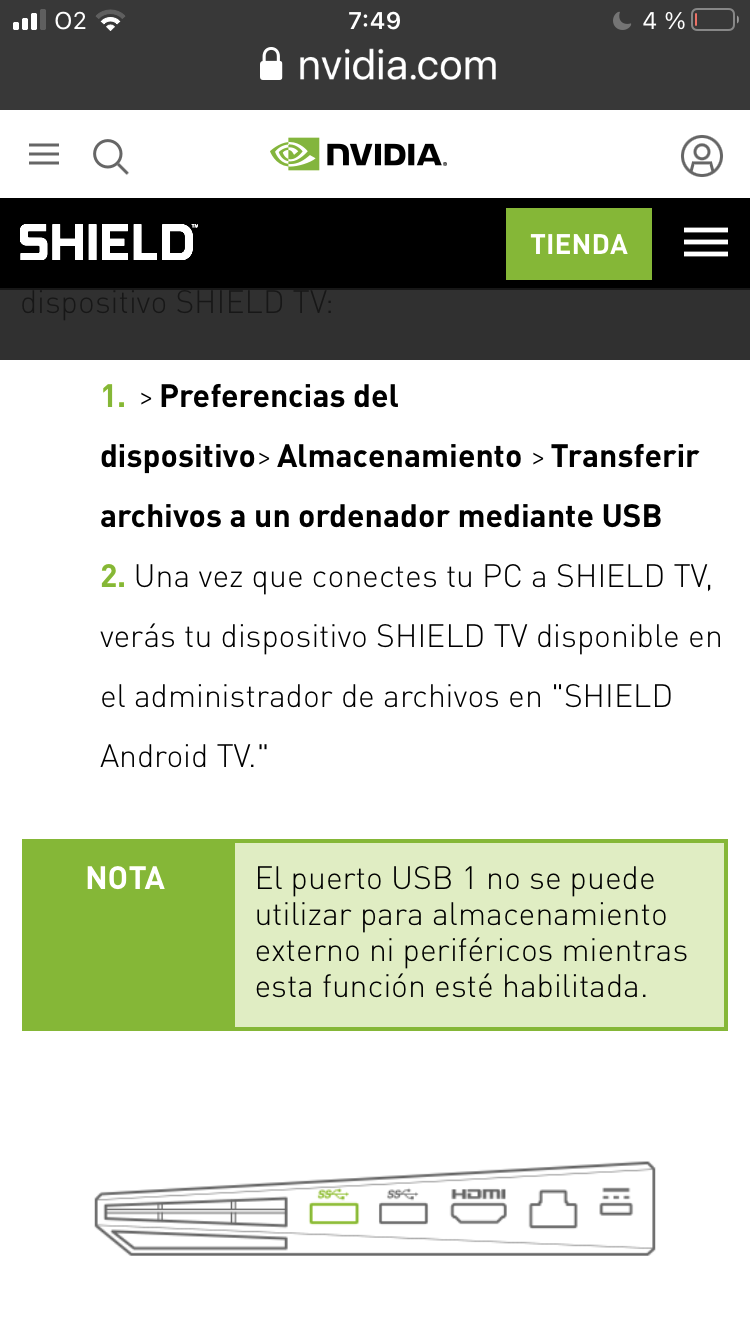

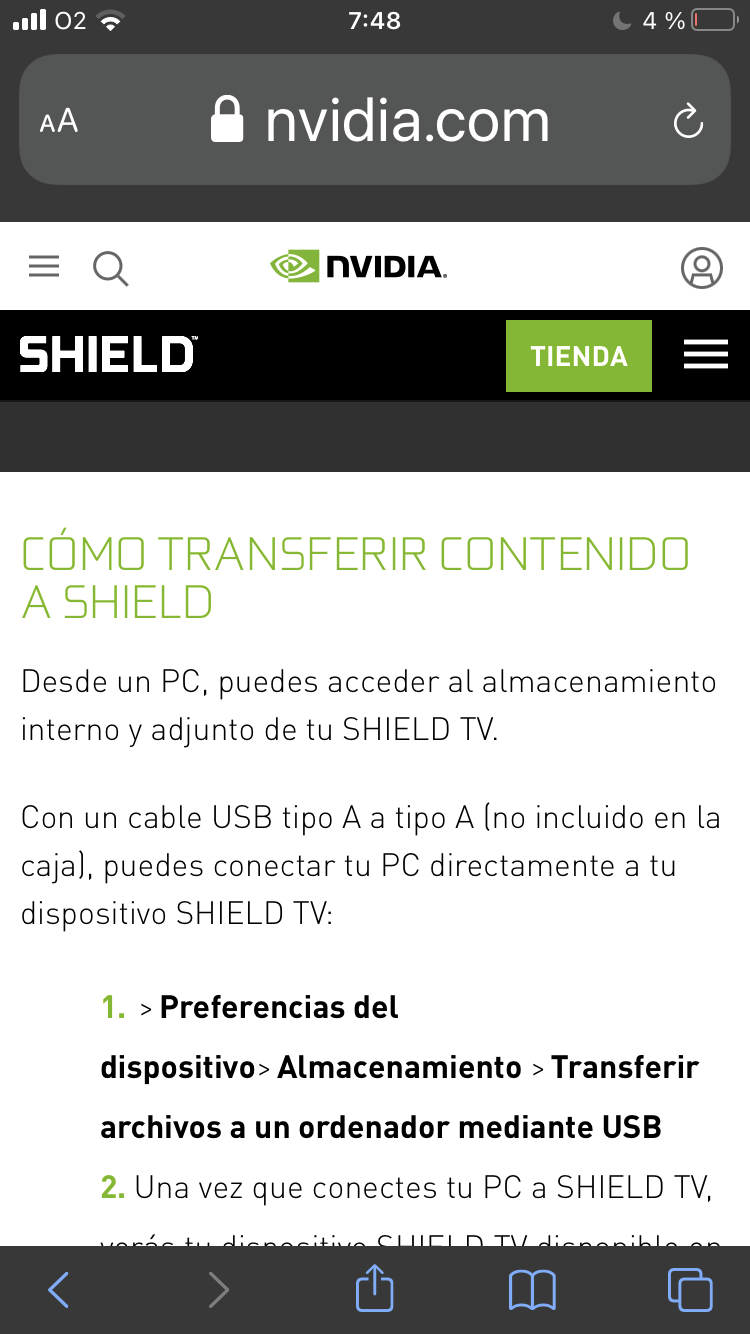

¿Con qué cable USB conectarías la Shield al iMac y qué te hace suponer que va a funcionar?
A ver... yo pensaba que si puedo conectar un disco duro externo a la shield por una de las puertos usb 3.0, podía usar el otro para conectarla al Imac, con otro cable usb 3.0...:pensativo
Pero tienes razón, el cable 3.0 no tiene toma igual por ambos extremos...
Parece que también puede conectarse la shield al equipo por usb ¿no?, y como dice al principio de la primera captura, acceder al almacenamiento interno y adjunto de la shield...
Para conectar la Shield al iMac necesitas hacerlo por red.
