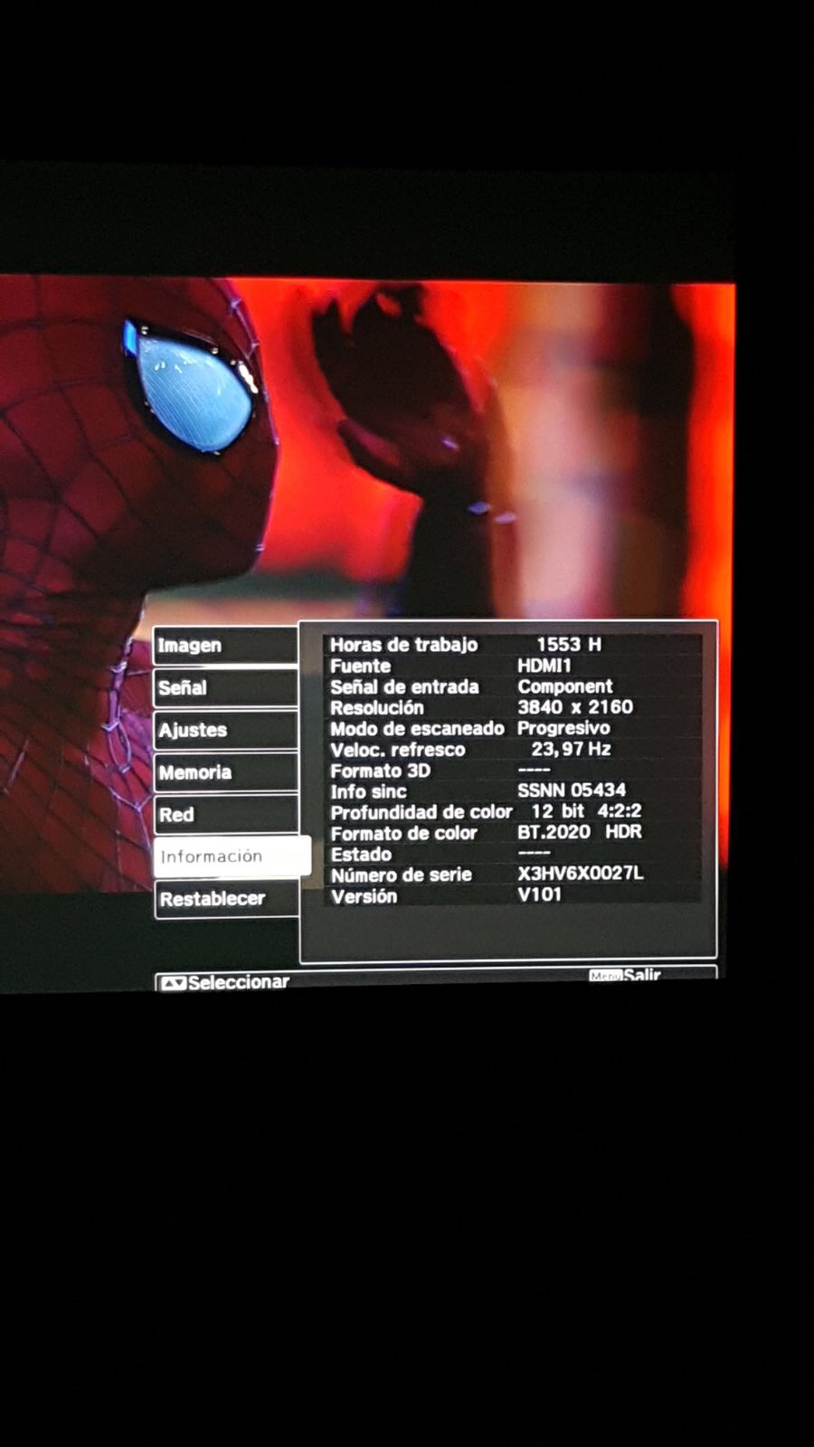

Tengo un colega que tiene un Apple TV 4K con el últimos firmware puesto en modo auto con las opciones de “Ajuste de contenido” en un proyector HDR, y con las pelis: Spiderman 2, Marte, E3F y otras que tiene entre las que NO estarían las que nos han fallado a nosotros, todas OK, le detecta el HDR10 porque Dolby no tienen los proyectores.
Esa es la información que le llega al proyector estando el Apple TV en modo auto, por lo que está enviando correctamente la señal Dolby visión
