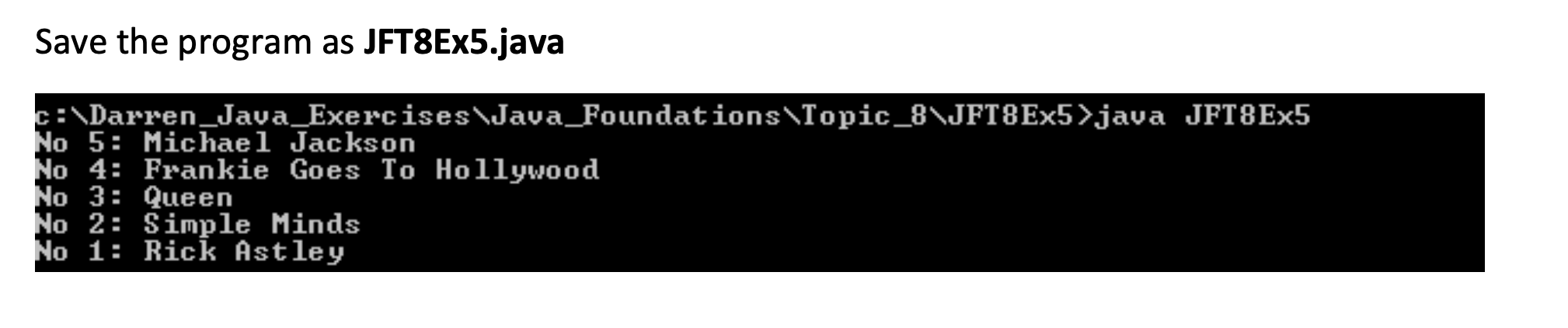

Ahora mismo no se me ocurre otra manera de hacer ese ejercicio la verdad.
He intentado hacer dos arrays (con primitivas o Strings) y puedo concatenarlos pero no ponerlos juntos para que uno muestre la posición y el otro el artista de manera continua.
Si pudiese hacer un PRINTLN al final de los dos loops que me mostrase el 1er array y el 2º (con un tabulador) sería la leche.. pero no sé como hacerlo.
String nameArtists [] = {"No5: Michael Jackson", "No4: Frankie Goes To Hollywood", "No3: Queen", "No2: Simple Minds", "No1: Rick Astley"};
int positionArtists [] = {5, 4, 3, 2, 1};
for (String name: nameArtists)
System.out.println (name);
} // End of for loop
for (int position: positionArtists)
System.out.println (position);
El resultado que necesito es este.
Voy a preguntar al profe mañana 😊.

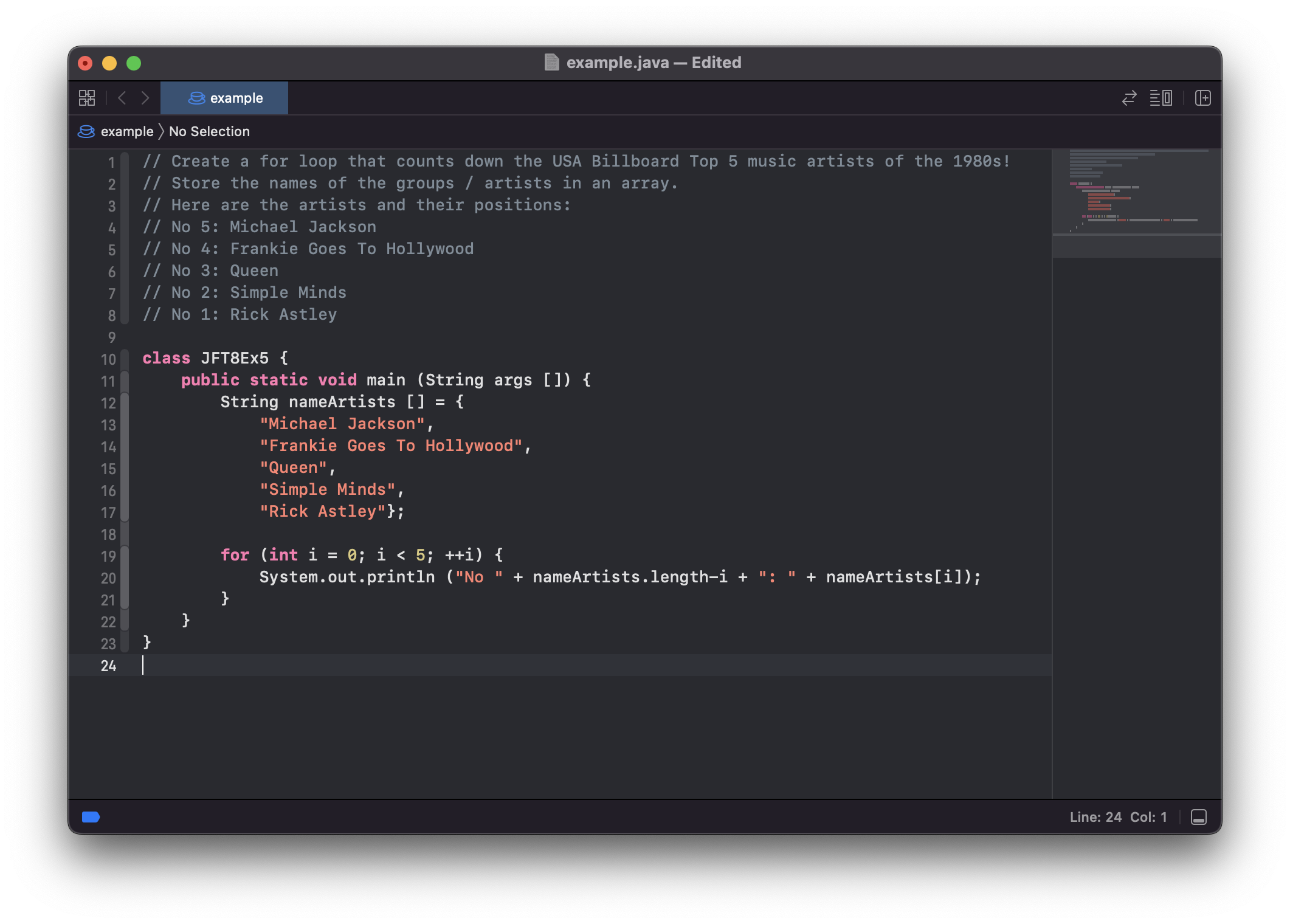

@Discord Pie @TheReeler al final he podido hablar con el profe.. ¡menuda semana de curro he tenido!
Me ha dicho que la solucion recomendada es la siguiente:
String[] artists80s = new String[5];
artists80s[0] = "Rick Astley";
artists80s[1] = "Simple Minds";
artists80s[2] = "Queen";
artists80s[3] = "Frankie Goes To Hollywood";
artists80s[4] = "Michael Jackson";
for(int i=4; i>=0; i--){
  System.out.println("No " + (i+1) + ": " + artists80s);
Esta declarando los valores de los indices del array como ints al escribir int i = 4 y al poner i entre []¿verdad?.
Si es asi, tiene todo el sentido del mundo y es algo que no habia visto en la leccion.
¡Un saludo!
Esta declarando los valores de los indices del array como ints al escribir int i = 4 y al poner i entre [ ]
Tu profesor en el for está declarando "int i = 4" una variable entera llamada i inicializada con el valor 4. En el segundo statement del for indica la condición de ejecución del for que se va a ejecutar siempre que se cumpla la condición indicada; esta es que i sea menor o igual a cero. Por último, en el for indica lo que se va a ejecutar cada vez que se ejecute el trozo de código que va en el for; en este caso decrementa i en uno.
Esto hace que el for se ejecute 5 veces (para los valores de i: 4, 3, 2, 1 y 0) lo que te permite usar la i como índice del array en sentido inverso empezando desde el Maikel Yakson hasta el RickRoll.
Mírate esta página si aún tienes dudas: Java For Loop
