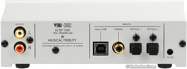

Os presento a mi nuevo colega :
V90-DAC by Musical Fidelity
La conectividad es muy alta, con salidas ópticas (32-96 kbps), una coaxial (32-192 kbps), y una USB, (24-96 kbps) que es la que por ahora utilizo, por no ser compatible mi Imac con las otras, y por serme más que suficiente con estas prestaciones. La fuente de alimentación es independiente, lo que también me gusta porque supongo que reduce la posibilidad de interferencias y todo eso...
Tras investigar un poco, y tener en el punto de mira al MODI de Schiit, por su precio más que asequible (135.- euros puesto en casa desde Italia), no podía creerme que el tamaño y diseño del V90 pudiera venir tan bien con el XCAN, y siempre la sinergia entre componentes de una misma marca está más que garantizada. Así que, como decía antes, aprovechando que en Amazon.es está disponible por 232,63 euros puesto en casa, y que tenía además la garantía de probar y devolver si no me convencía el resultado, pues se vino para casa...:L:L

Y terminada la parte de "estética", vamos con lo que interesa realmente, que es EL SONIDO.
Hay que partir de la base de que cuando uno encuentra algo mejor, las sensaciones son brutales inicialmente, y luego todo se situa en un nivel más natural. Siempre que no volvamos a la situación anterior. Es un poco como cuando cambiamos de coche. A los meses de tener el nuevo, parece que ha sido el que hemos tenido toda la vida. Pero si nos devuelven el viejo, entonces sí que nos damos cuenta de como de bueno es el nuevo..
Esto me pasó con Audirvana, que incluso para playear desde Itunes con los altavoces del Imac ya se notaba la mejora. Luego, con los cascos y auriculares conectados al Imac con el Dac Edirol, sentí otro salto brutal.
El recién llegado ha provocado el mismo efecto inicial, pero tengo que reconocer que con la semana de uso, la sensación de mejora grande se ha mantenido bastante. Lo primero que he notado ha sido que la rosca del volumen del XCAN se queda ahora en la mitad (con el volumen de Audirvana al máximo), por lo que tengo un gran recorrido para grabaciones más bajas. Con el Edirol debía llegar hasta el 75 u 80 % para conseguir el mismo volumen...
Lo segundo, y esto me encanta, es que sin perder un ápice de la dulzura y suavidad que tiene el V3, todo suena ahora más nítido, definido y cristalino. Es como si me hubieran dado una limpieza a fondo de los oidos y aparecen detalles que antes estaban ocultos, incluso en discos bien conocidos por mí.
Es evidente que estos dos nuevos colegas se llevan muy, pero que muy bien. Y también lo és que estoy más que contento con el resultado que he obtenido pudiendo integrar cacharrines que están ya por casa, sin tener que partir de cero nuevamente. :sudor:sudor
Así que he decidido "adoptar" al V90 sin ninguna duda, que se queda en casa "pa los restos". :birra:birra
