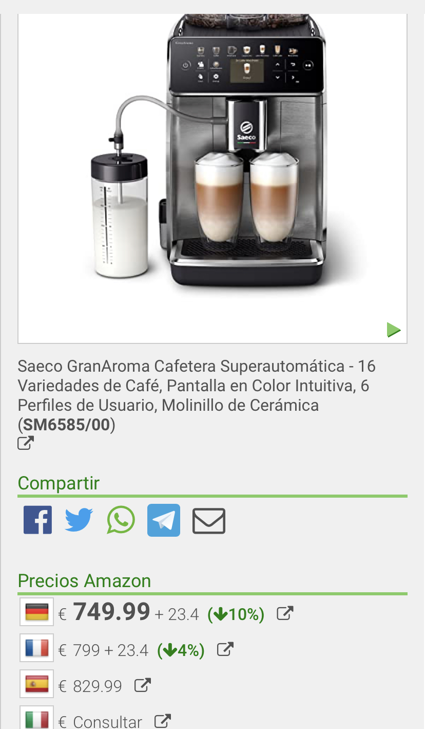

@Archibald Alexander Leach mírate en otros amazons que te ahorras algo,
Nota; las he llegado a ver a precios más bajos, incluso la más cara de saeco por debajo de esta que muestro
Consulto a los expertos en café y cafeteras:
Estamos considerando la compra de una superautomática aprovechando las ofertas del próximo black friday. No somos especialmente cafeteros y tomamos casi siempre el café acompañado de leche, ya sea latte macchiato, cappuccino, caffe latte, ... por lo que no solo apreciamos que haga un café excelente sino que también pueda hacer todo tipo de combinaciones y que sean de calidad.
El presupuesto es de 1000€.
De momento tenemos dos candidatos:
Saeco GranAroma Deluxe​
Amazon product ASIN B09BVH86BRAmazon product ASIN B08TCFRMQX
y
De'Longhi Primadonna Soul​
Amazon product ASIN B08FX9Z55X
¿Qué me aconsejáis? ¿Conocéis alguna de estas máquinas? ¿Alguna recomendación diferente?
