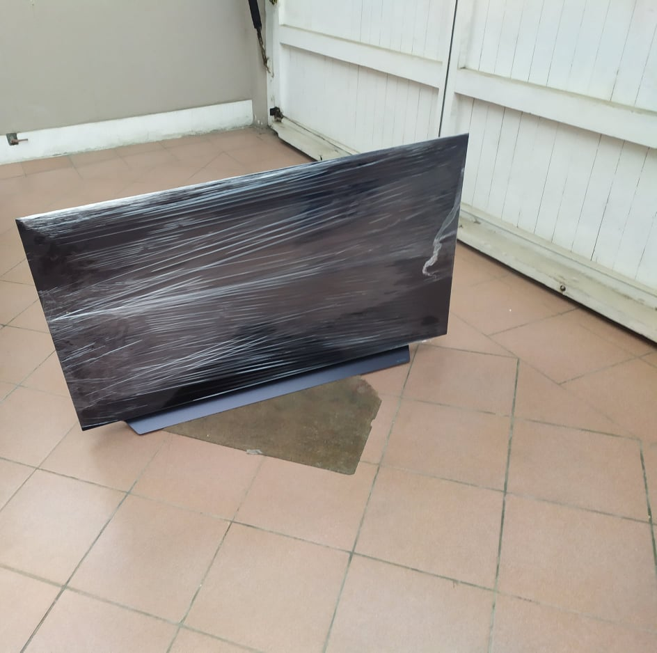

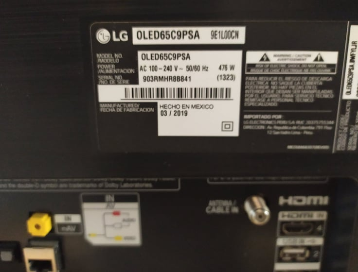

Pude conseguir con suerte 2 oleds C9 la de 55" es de demo con pocas horas y una de 65".
Esa la regresaron ,según me dijo el de la tienda el caballero decía que era muy oscura.
También un NANO79 y una PHILIPS de 70" nueva.
todo x 3,000$, la mejor ganga que he comprado con un amigo del foro.
