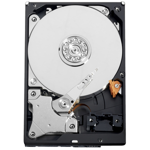

Yo tengo un 7200.11 de 1Tb pero no esta en la lista :gano
También es cierto que tengo un WD Green de 1 Tb y, lo siento whisper, pero también lo recomiendo y mucho, sobre todo ahora que estan los green de 32 de cache. No es un disco para instalar un SO pero si es un disco excelente para estar 24/7, es más, hay una versión del Green que es especial para estar 24/7, lo que pasa que es más complicada de encontrar. (Buscar WD10EVCS en vez de WD10EACS para los de 16mb, para 32mb cambia la C por la D), y como se ve en las fotos la version "V" son bastante más robustas:
EACS
http://content.etilize.com/Large/1011001013.jpg
EVDS
http://www.compsource.com/MSCS_IMAGES/N ... CS_480.JPG
Es más, las versiones nuevas WD GP2, no se parecen en nada a las antiguas que iban prefijadas a 5400rpm, ahora si miras la web de WD ves que son 5400/7200rpm variando según necesidades.
Para mi, en más de 10 años, me han cascado dos Maxtor, un Seagate y ningún WD, y de estos tengo dos retirados ya jartos de dar vueltas y como el primer día.
Pero hay una cosa que estamos todos bastante de acuerdo, Maxtor ni en pintura.

Garion que yo no tengo ningún problema con los green de WD :P Solo digo que algunos son "muy green" a cambio de prestaciones, pero si eso no importa - o sois como yo que pasa de la ecología por mi falta de moral :lol -- pues no hace falta velocidad y se prefiere salvar el medio ambiente con garantía (en algunos modelos) de 24/7 ..adelante :yes
