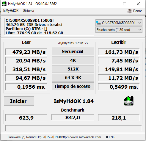

Hace algún tiempo cambié el disco duro de mi macbook pro por uno ssd haciéndolo revivir con encendidos casi instantáneos.
Desde Hace poco tengo la necesidad de usar una aplicación que sólo está en W10 y he optado por usar un HP Pavillon G6 con i5 y 8GB RAM que tenía mi hijo sin usar. Ya que tardaba del orden unos 2 minutos en arrancar y otros tantos en apagarse y la aplicación tira mucho del disco, opté por ponerle un SSD que tan buenos resultados me ha dado en mac.
Mi sorpresa ha sido que no he notado casi mejoría. Ahora se ha reducido el tiempo de arranque de esos 2 minutos a minuto y medio y para apagarse le cuesta lo mismo. La instalación es limpia, el disco es un SSD Crucial MX500 al que le he actualizado el firmware. Al instalar esa aplicación tampoco he notado mejoras en la velocidad. He mirado algunos tutoriales sobre optimizar los discos ssd y tampoco he notado mejorías. ¿Hay algo que se me escapa o que pueda hacer?

Raro es que aparte de que el SSD no tenga mucha mejoría, que tarde tanto. Justo acabo de reinstalar un HP Probook 640 G1 (ninguna maravilla), con disco normal, y recién formateado, Windows 10 Pro arranca en menos de 10 segundos :babas

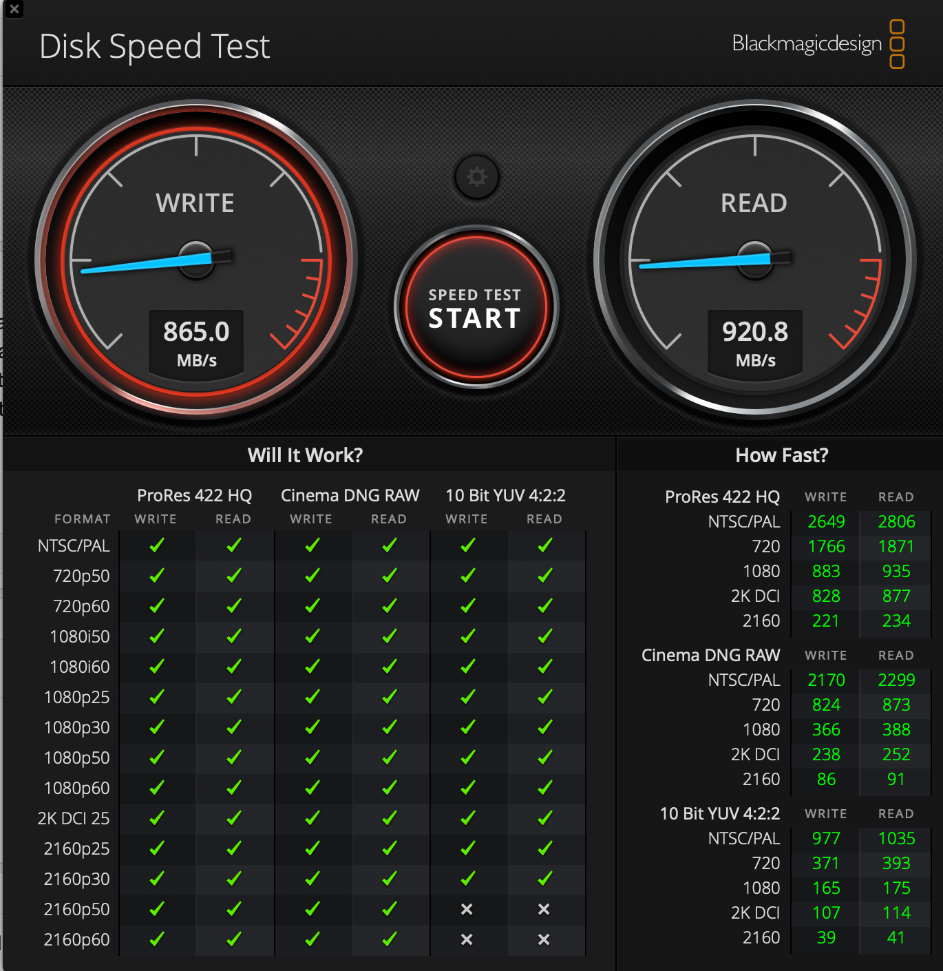

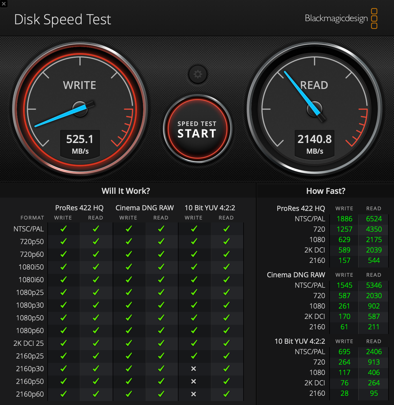

Con esta carcasa:
Amazon product ASIN B07M9LJG53
Conectada por USB-C al iMac 5k 2017.
@Tim ¿qué tal la disipación de calor? ¿has probado a darle caña al disco NVMe?

Estoy copiando archivos, más de 10.000, que le lleva un par de horas porque está leyendo del disco antiguo. Si pongo encima una olla con agua, puedo cocer unos espaguetis casi en el mismo tiempo que en la cocina de inducción :sudor
La carcasa viene con una "pegatina" tipo goma para poner encima del disco, se supone que para disipar mejor, aunque tengo serias dudas de que haga algo.
Esas medidas (más o menos) me las da el mac. El HP me da esto:
Evidentemente, hay algo mal pero no sé qué puede ser.

No es una goma, es un pad térmico. Al menos en la mia, venían tres grosores distintos, para daptarse a distintos grosores de SSD. Debería hacer contacto con la carcasa para así disipar el calor mejor. Por cierto, se calienta pero no le pasa nada, no sufras... ;)

Jo. Qué envidia me dais sólo de oiros lo veloces que van vuestras aplicaciones cuando yo tengo que esperar 1m38” para que arranca W10 y más de 15” para que arranque la aplicación y otros 15” para apagar el portátil.
Como particularidad, y siguiendo los tutoriales de optimización del disco ssd bajo W10 que hay por internet, me encuentro que el servicio Superfetch (que aconsejan desactivar) no me aparece en la lista de servicios. Tampoco puedo desactivar la opción 8dot3 que aconseja Crucial.
En fin, que ya no sé si es un problema del portátil o del disco ssd.
