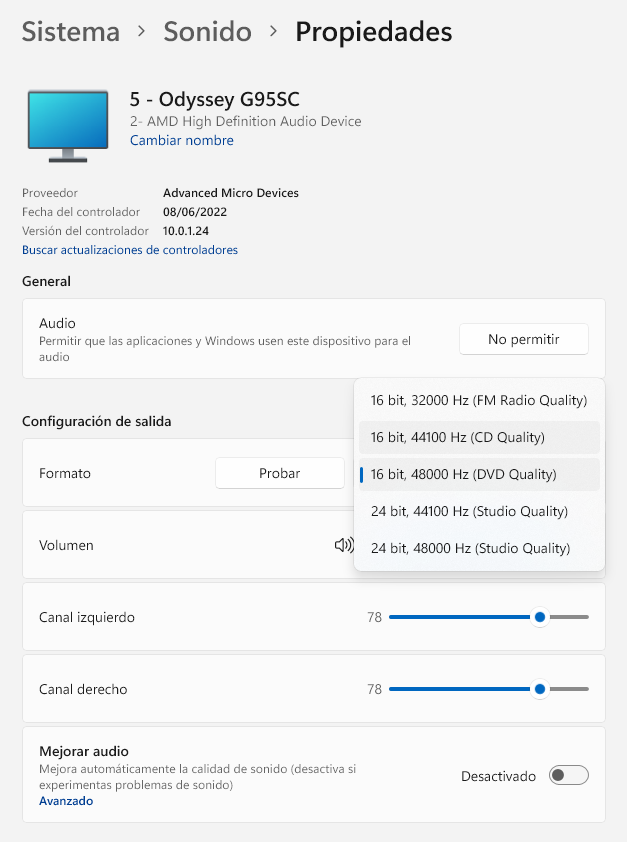

Ahora ando peleándome con el ordenador, el Odissey G95 y la S800B. Con los códecs Atmos comprados, me aparece solo como opción Atmos for Headphones, pero no el Atmos Home Theater. Que aburrida sería la vida sin un cacharro dando por culo... :birra
En principio, teniendo seleccionada como salida de audio del PC el HDMI de la gráfica y activando el home theatre en la app de Dolby Access debería ser suficiente, aunque tú tienes el añadido de que necesitas que te funcione el eARC desde el monitor hasta la barra.
No es necesario comprar nada de Dolby para usar Atmos para "Home Theater". La licencia es solo para auriculares, porque ahí lo que se está haciendo es en realidad binauralizando la señal Atmos, y eso es lo que pagas, ese procesado.
Lo se porque llevo años así, pese a que compré la licencia para Xbox (que también sirve para Windows) y no se usa, salvo para auriculares.
Yo en cualquier caso tengo Windows configurado para que saque Multi PCM, y solo cuando hay Atmos conmuta a él (convenientemente configurado el passthrough en el reproductor que use:

El caso es que a ti en la lista de formatos, te sale Dolby Atmos, que a mi no me sale.
Lo segundo, lo dl ffmpeg,no sé ni de donde lo has sacado... :cuniao
Prueba a instalar Dolby Access, aunque no lo pagues, el controlador Dolby Atmos para home cinema es gratuito. Pero vamos, si elijes ese, TODO saldrá en Atmos (hará una conversión) y no es lo correcto. Además de que vas a tener problemas de mute en sonido cuando pases de aplicación a aplicación (por la arquitectura de sonido de Windows, donde se mezclan Wasapi, Asio, la salida de sonido normal, etc)

Tengo Dolby Access (pagado). Y en las opciones de sonido sigue saliendo solo Dolby Atmos for Headphones.
