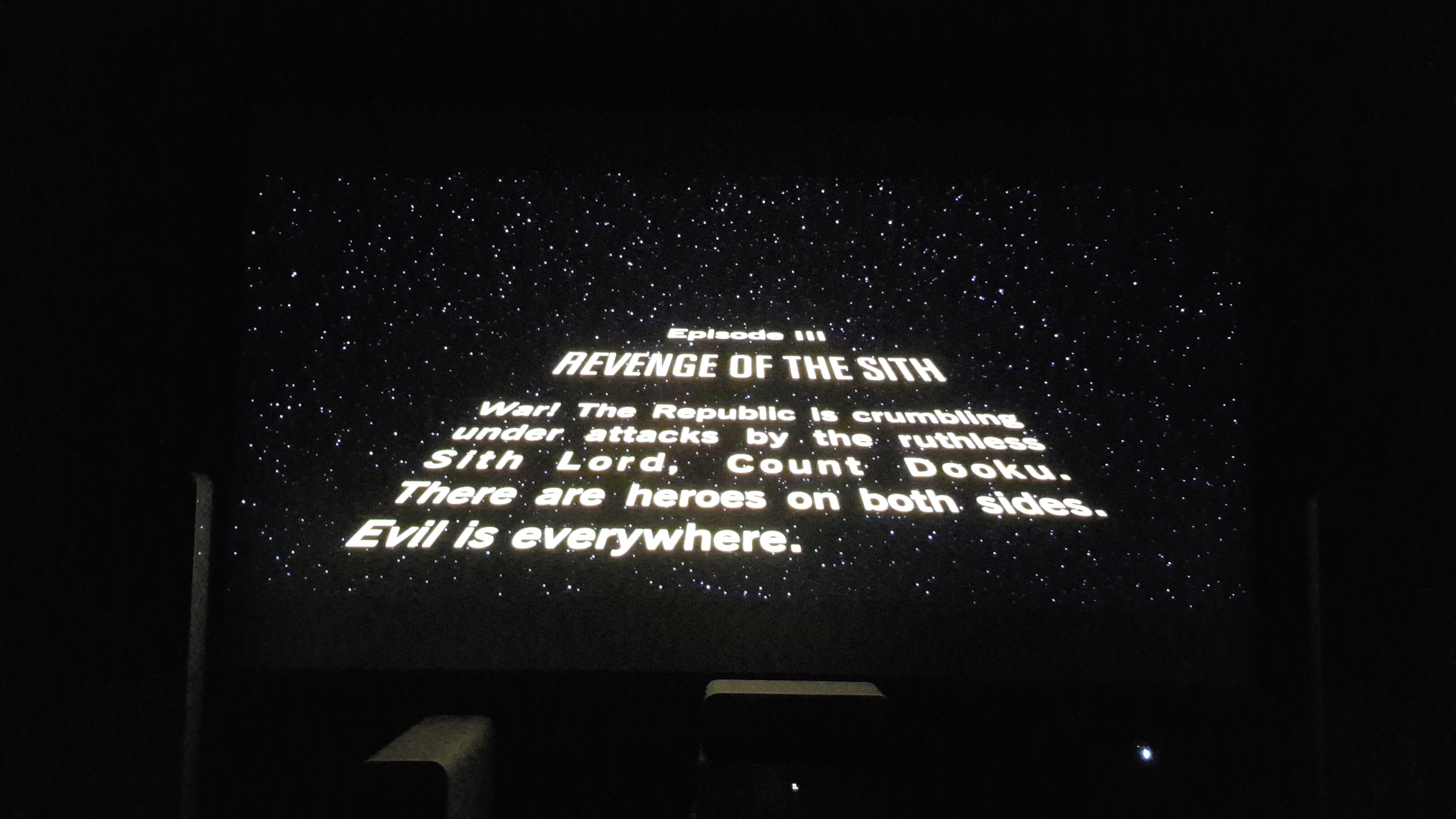

Después de pintar de negro (faltan los zócalos, moqueta/alfombra negra, etc), instalar la pantalla lumene de 120", colgar el X7900 del techo. Las ganas de ver todo funcionando y ver una película como corresponde hicieron que instale el sistema de sonido de prisa y corriendo. La caja plástico cutre aguantando el receptor A/V lo dice todo.
El proyector quedó a 4,7 m de la pantalla (lente a pantalla).
Primeras impresiones: Muy contento en general.
Varios puntos que quiero comentar con vosotros para que me déis vuestro feedback:
1) Aún pintando la sala entera de negro y la lámpara en low, las barras negras cuando veo peliculas en 2.35 se ven grises. Los altavoces que son blancos, los forraré con vinilo negro y pondré una alfombra/moqueta negra para mitigar aún mas los reflejos.

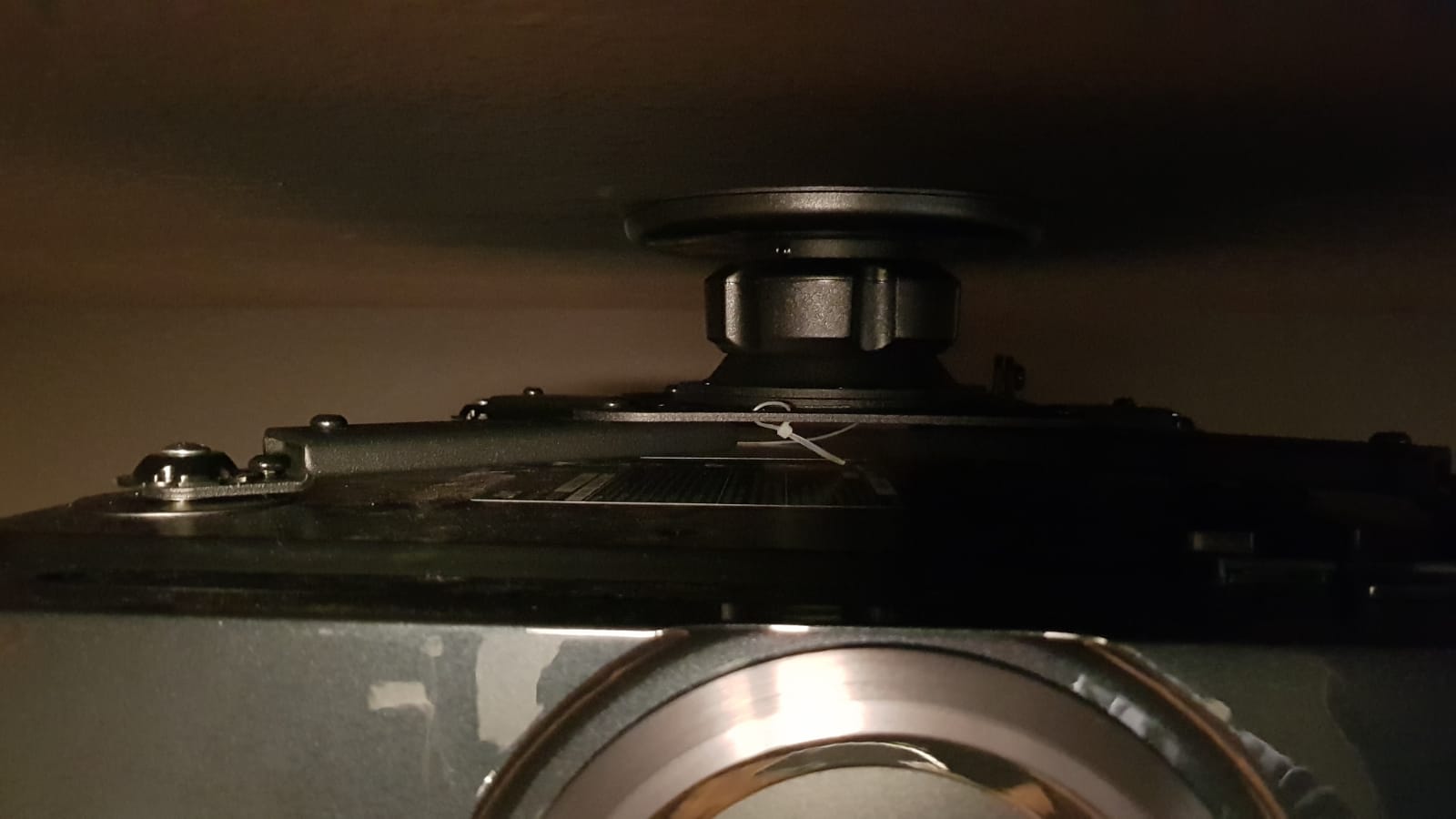

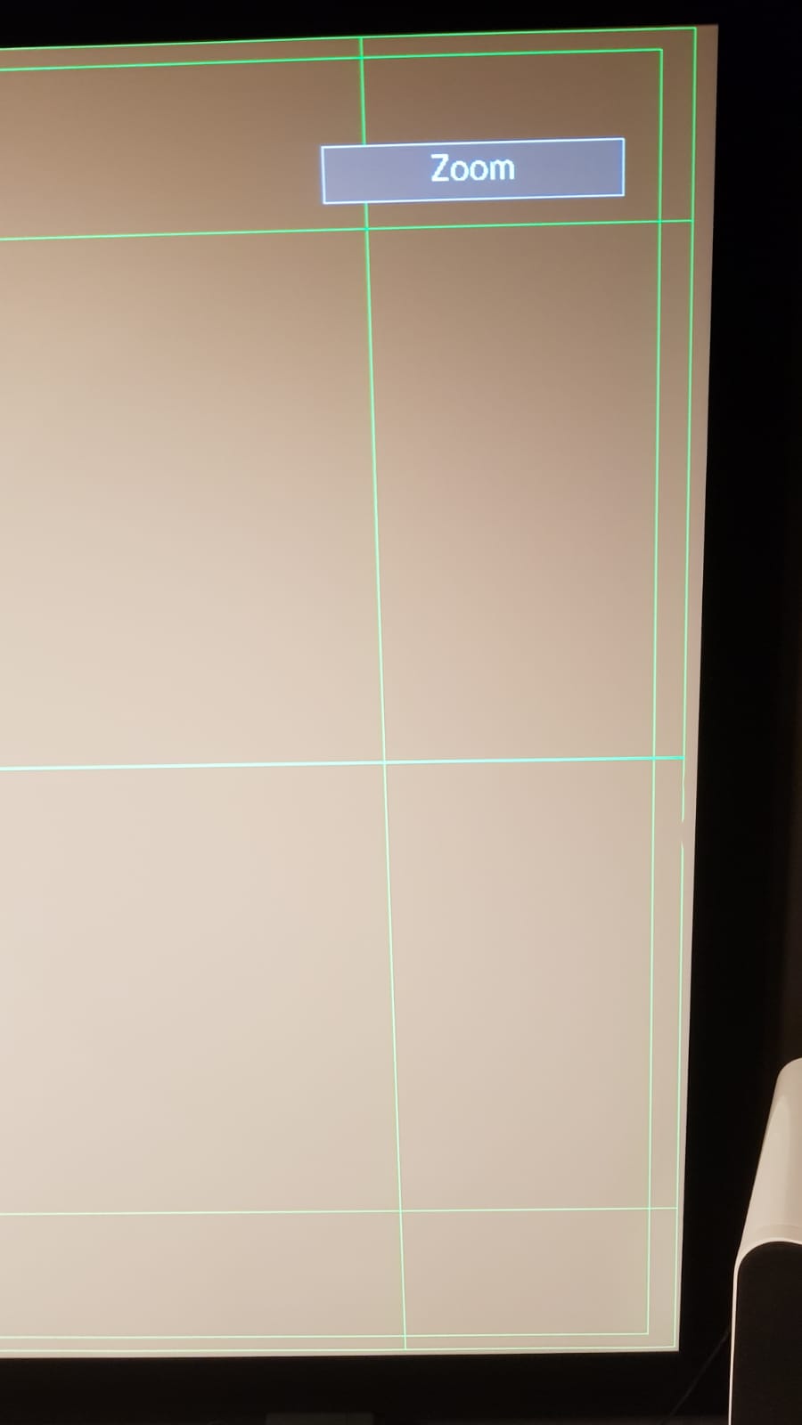

2) Estoy mosqueado con el alineado entre el proyector y pantalla cuando hago el lens zoom/shift. La esquina superior derecha no llega a cuadrar, se mete para adentro. Les dejo un par de fotos para que vean el problema. Como puedo corregirlo??? Las restantes 3 esquinas están ok.

Asegúrate que el proyector está perfectamente nivelado y perpendicular a la pantalla. Y también que tienes desactivadas (puestas a 0) todos los ajustes de geometría (Keystone).

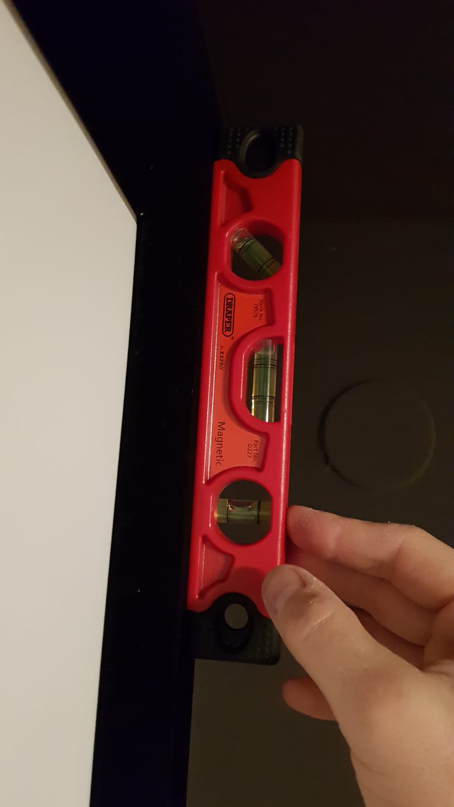

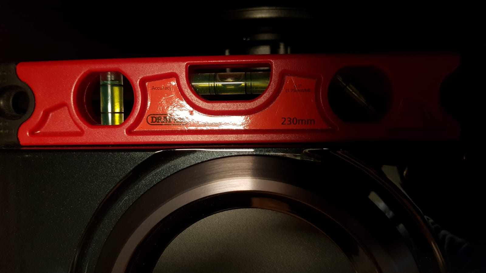

Comprobé los niveles (con nivel de burbuja) y parecen estár correctos. Los keystones están a cero. Es muy extraño porque las 3 esquinas restantes están ok.
El techo no importa, lo que hay que hacer es que el proyector "lance" la imagen perpendicularmente a la pantalla.
Obviamente, pero muy probablemente no se haya nivelado el proyector en el soporte y se vea así porque el techo no es perfectamente horizontal
Insisto, no importa que el techo esté horizontal, lo que importa es que la pantalla esté perpendicular al eje del proyector, en horizontal y en vertical. Es independiente del techo o la pared, ambos (proyector y pantalla) deben estar perpendiculares.
Para mi manda la pantalla, así que pon un patrón y juega con encajar la imagen en la pantalla, aunque quede fuera de nivel o te parezca ligeramente torcido.
A mi también me parece que es un problema con la instalación de la pantalla.
Esquina superior derecha (la del descuadre):
Esquina superior izquierda:
La descolgaré y volveré a colgar, y veré con el patrón cuadriculado del proyector para intentar cuadrar.
Ver el archivo adjunto 6870Ver el archivo adjunto 6871
Ver el archivo adjunto 6872Ver el archivo adjunto 6873
Hombre ... ese es el camino más difícil. Es más fácil jugar con el proyector hasta que encaje en la pantalla entre otras cosas porque si se mueve el proyector un poco vuelves a tener todo descontrolado.
En este caso solo tengo el problema en la esquina superior derecha, que la imágen se mete para adentro 2-3 cm como se vé en la foto que adjunté. A ver si ese medio centímetro que la pantalla sale más hacia fuera es el culpable....
El resto de las esquinas están perfectamente alineadas y no hay gap contra el marco. Por otra parte noto que el lado derecho de la pantalla está mas enfocado (nítido) que el lado izquierdo. Esto lo noto cuando pongo alguna ventana de windows (explorador de archivos) las letras se ven mas enfocadas a la derecha.
