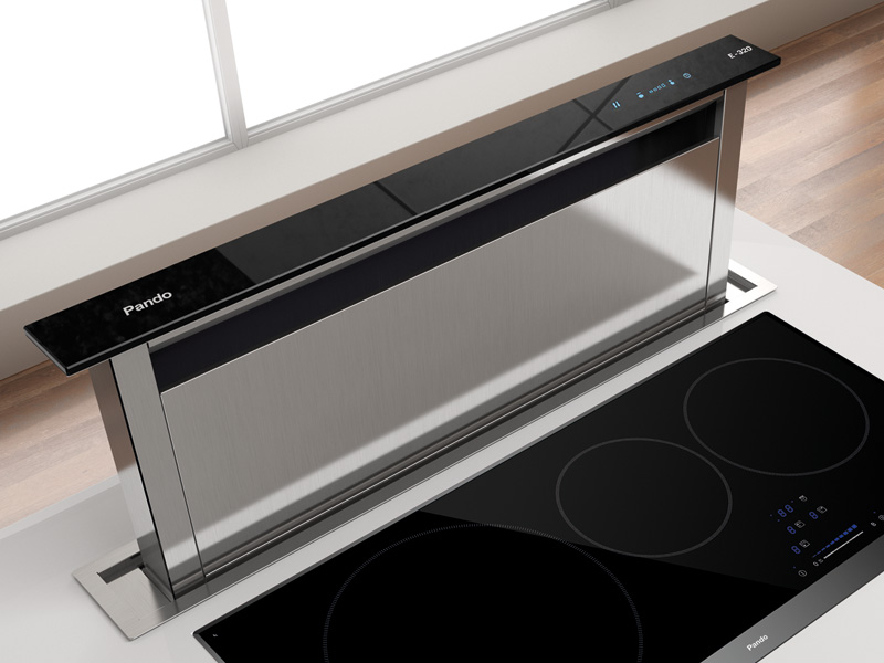

Hay 2 tipos para que no esten en el techo, y son: las de encimera que se elevan delante de la placa cuando la vas a usar, y las de superficie. Depende de tu instalacion puedes poner una u otra. O si eres muy sibaritas ambas ...
Pero es un sistema bien pensado la verdad, porque no deja subir los vapores y olores mas de la altura de la olla o sarten. fantasticas ...

No, la instalacion de extracion se hace enrasado por el suelo, se baja por el mueble de la cocina hasta el nivel del suelo y de ahí se conduce hacia fuera.
La mia la instalaron así tal cual, es de encimera.
En este modelo encima te permite instalar los motores en el exterior de manera que el unico ruido que tienes dentro de la vivienda es el que produce el viento a traves de la campana.
En esta foto ves la idea de como el humo se va directamente sin elevarse hasta el techo, y te puedo asegurar que es tal cual.

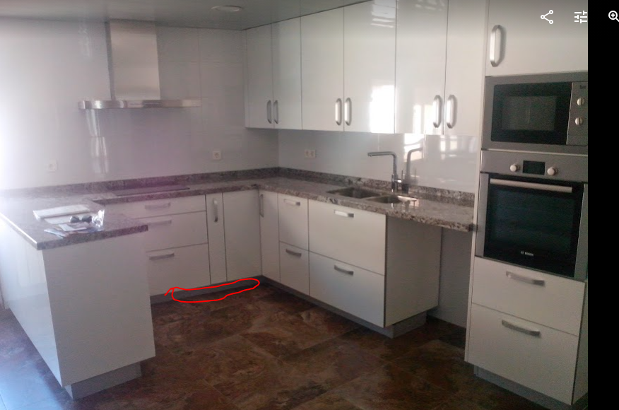

No es que vaya por el armario, no, va recto hasta el suelo y, normalmente, despues ya va por el hueco que hay entre el mueble de cocina y el suelo, detras del rodapie.
¿Por dónde te marco en rojo? Es nuestra cocina la foto :P
Claro, pero en tu caso en una movida (que no imposible) porque tu salida de humo en la vivienda está por arriba.
La tendrias que canalizar por la pared y eso es más complicado.
A menos que detras de esa pared pudieses sacar directamente los humos a fachada.
Pero en tu caso no es sencillo.
PD: Si fueses a reformar toda la cocina entonces si seria más vivable. Pero se que no es asi.
