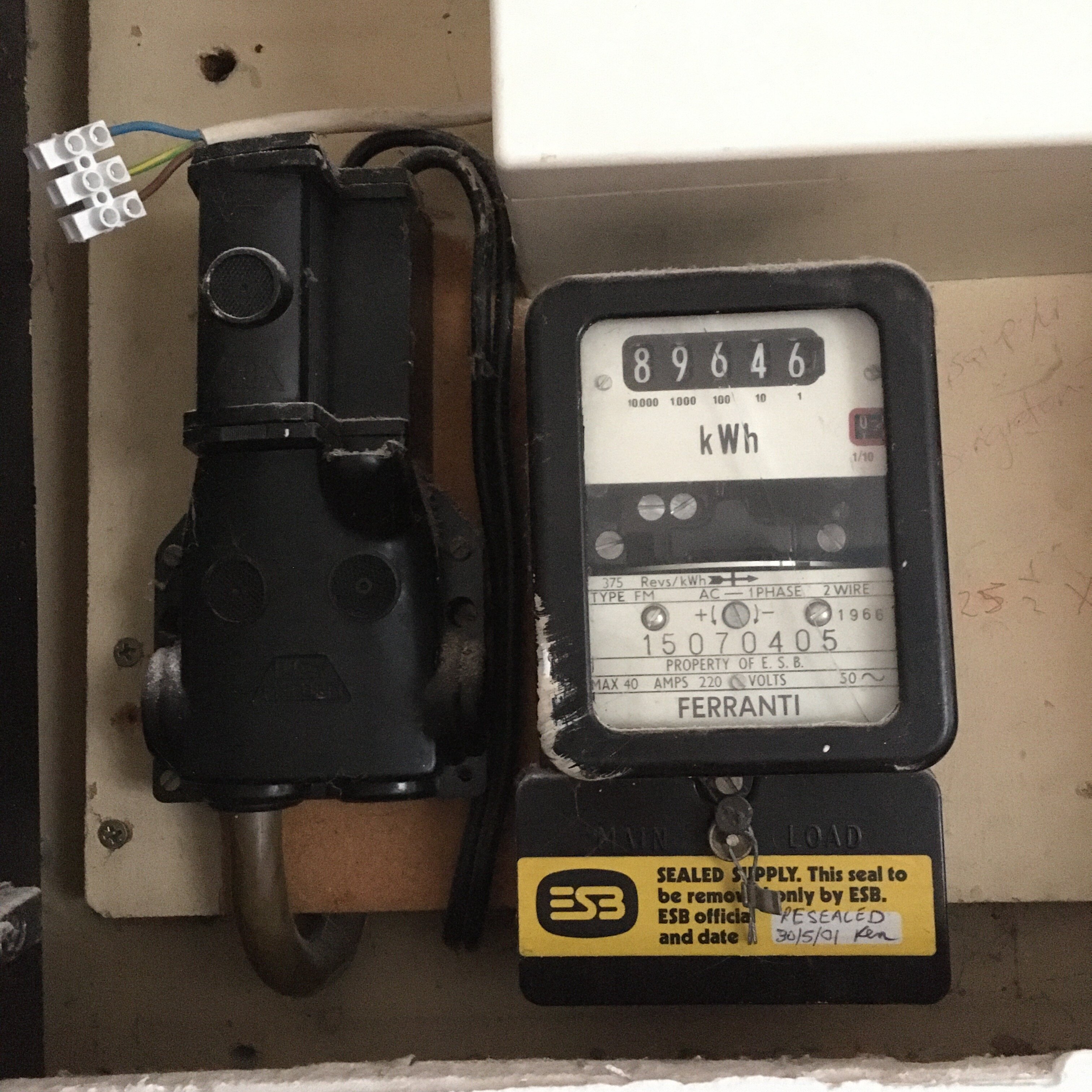

Yo acabo de devolver una placa de inducción hoy porque parece ser que nuestra casa no soporta tanta potencia.
Tenemos 9.4Kw máximo y la placa era de 7.2Kw.
Nos dijo el electricista que como no habíamos recableado al comprar la casa que no era aconsejable ponerla :`(
Nosotros tenemos en casa 3,00 Kw contratados, y la inducción es de 7,4 kw. No tiene nada que ver la potencia contratada con la potencia de la placa...como si quieres tener 0,5 Kw contratados.
Hombre... el circuito al que se conecta debe estar dimensionado para ello (que será lo que le ha dicho en inglés el electricista y no lo habrá entendido :juas ), y también lo ha dicho @nevermore. Y además, la placa se puede configurar.
Con 9,4 kW contratados en casa...me cuesta creer que no tenga bien dimensionado el cableado.

Cuando vinieron a instalarla nos dijeron: "Uis, tienes gas, no podemos instalarla hasta que venga alguien certificado para quitar la placa de gas"
Así que llamé a un señor del gas, me dijo que llamase primero a un electricista, llamé a un electricista y me pregunto cual era mi instalación y si tenía solo un botón rojo en la cocina para dar corriente al horno (que lo tienen todas las casas en Irlanda por seguridad) o varios, para dar corriente a varias partes de la cocina.
Le comenté que tenía solo uno y entonces me preguntó de cuando era la casa (1970) y si la habían recableado alguna vez (no), que es algo que tenemos que hacer.. ¡pero cuesta una pasta!.
Me dijo lo siguiente: Te va a funcionar la vitro, pero no vas a poder poner los 4 fuegos a la vez + el horno.. y te sugiero que busques una de menos Kw.
Me ha mandado una de 3Kw / 4Kw.

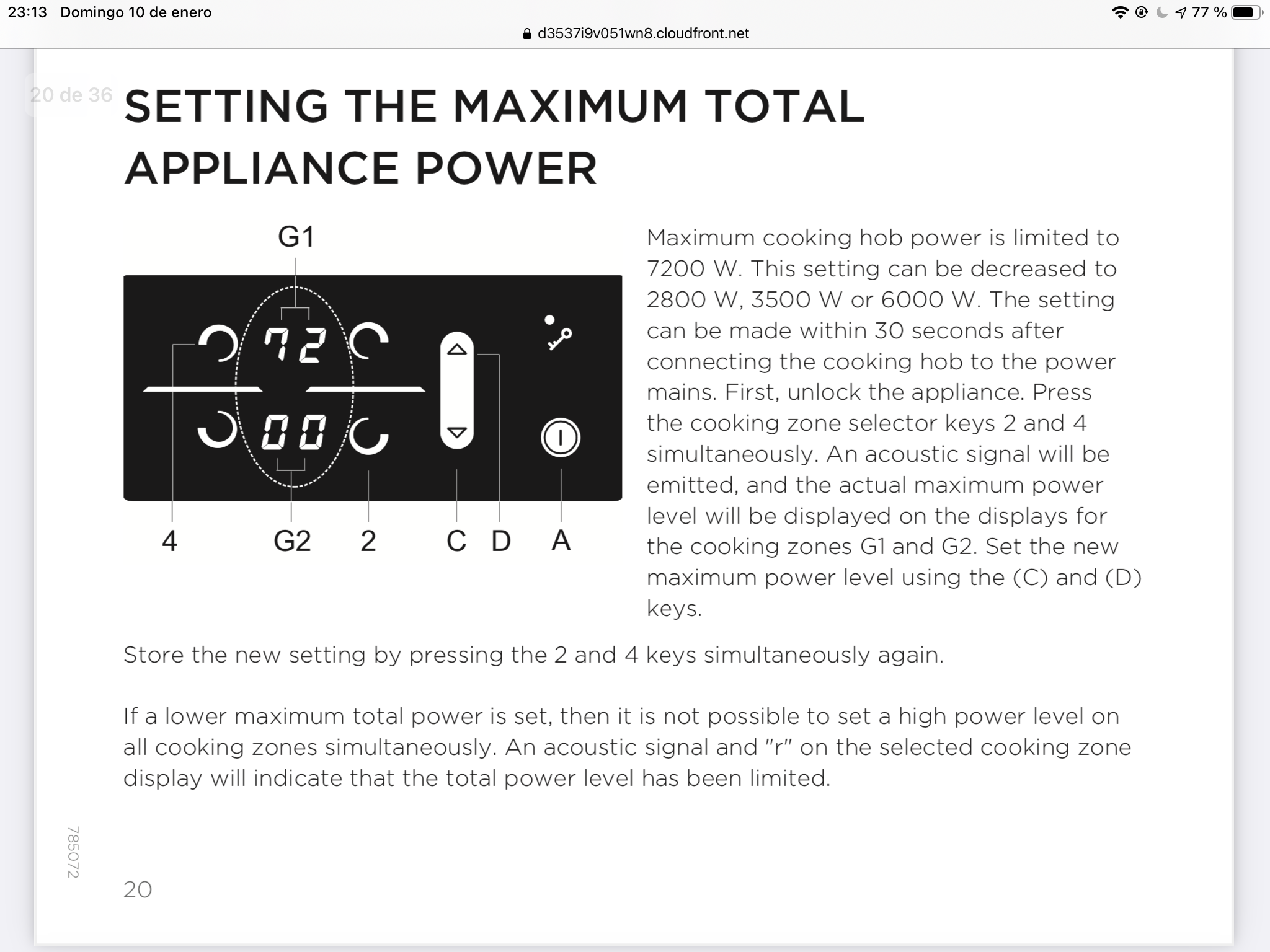

Yo compré una como esa HiSense para mis padres, pero de 3 fuegos.
En el manual, página 20:
Por eso no es necesario comprar un modelo inferior. Aunque es tu decisión hacerle caso al electricista, claro. No sé cómo estará la normativa por allí y si tienen restricciones para el uso. El manual sólo indica que ha de conectarse a un circuito de 16A mínimo.
Resumen, compra la HiSense y reserva el dinero para mejorar la instalación en un futuro.
No sé como será tu instalación pero nadie puede poner la cocina y el horno a tope todo junto, nadie. Si nos ponemos así tampoco podrás poner la cocina y el horno y el microondas y el tostrador y la plancha y el aire acondicionado y la calefación.... todo junto, tendrías que tener una central nuclear al lado de tu casa.
Lo importante es que la instalación esté correctamente protegida y en caso de superar la corriente de consumo máxima salte la protección correspondiente que para eso están, para proteger la instalación. No tienes porqué limitar la placa simplemente conocer tus límites, estoy seguro que si tu instalación es apta para horno también lo será para esa placa pero no esperes usar ambos a la vez, ni siquiera las 4 zonas de la placa a tope, a no ser que tengas un restaurante en un uso normal nunca tendrás esa necesidad.
Y lo del electricista de pena, pero de mucha pena, si tu le planteas instalar esa placa el debe darte las opciones para esa placa no manderte a buscar una más pequeña, ya sea advertirte de los límites que tendrás debido a tu instalación o incluirte la ampliación necesaria para asumir toda la potencia, tirar dos cables y una nueva protección debería ser su pan de cada día.

Tengo una duda respecto a la limitación, como el interruptor que da corriente al horno lo apagamos cuando salimos de casa o cuando hemos terminado de usarlo quiero pensar que la placa se resetearía cada vez que encendemos el interruptor y tendría que hacer reprogramar la limitación.
¡6000€ cablear la casa nuevamente!, poco a poco, que la compramos el año pasado 😄
