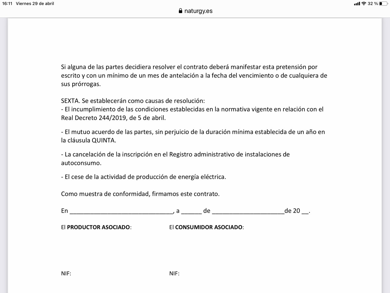

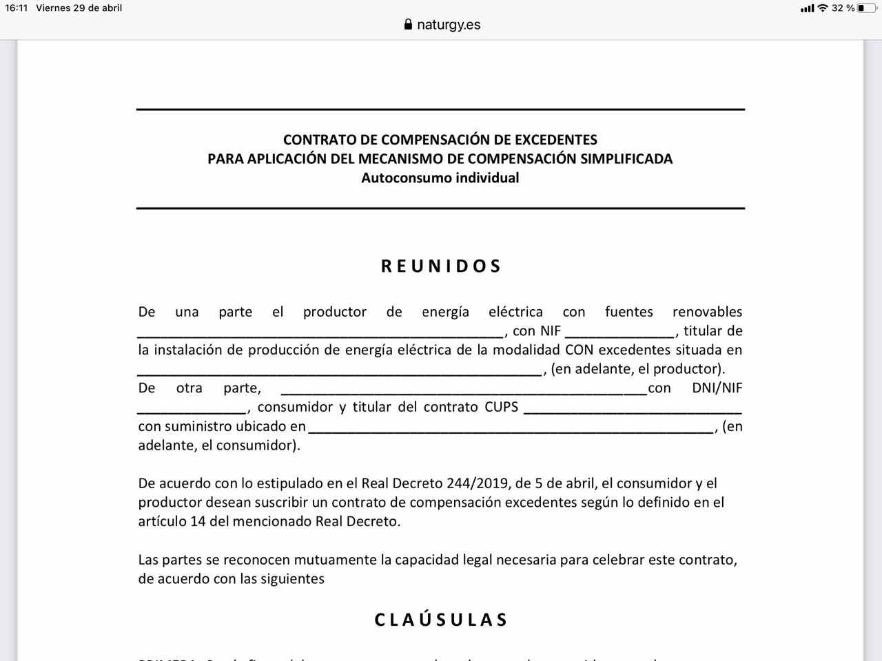

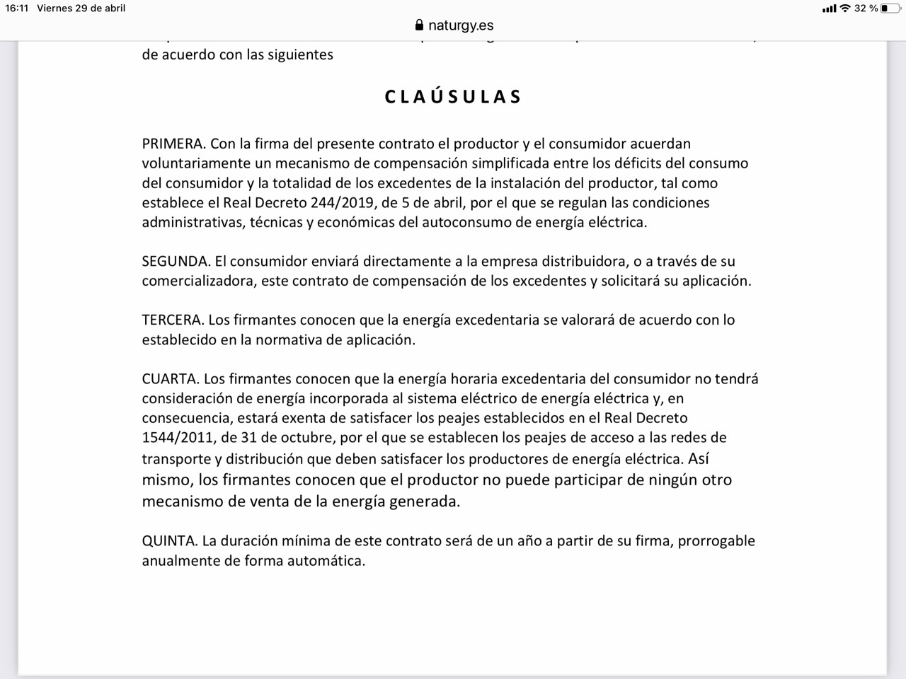

Este es el contenido del contrato:
La clausula 5 habla de un año de duración del contrato, y que sólo se podría dar de baja al vencimiento anual, siempre que se preavise con al menos un mes antes de ese vencimiento anual. Inicialmente he pensado que esta clausula podría complicar el traslado a otra compañía y constituiría una permanencia que no me gusta. Pero ahora que recuerdo, la comercial me dijo que ese es un contrato donde yo debo firmar como productor y consumidor a la vez…
Y entonces no sé porqué yo voy a exigirme una permanencia a mí mismo 😕
¿Los que estais vertiendo excedentes firmásteis algo parecido con vuestra compañía?
Para terminar, la chica me dijo que el plazo podía estar en torno a un mes desde que reciban los documentos, y que una vez arreglado todo el papeleo, un técnico debía venir a mi casa para modificar algo en el cuadro eléctrico o en el contador.
. ¿Esto último también es normal?

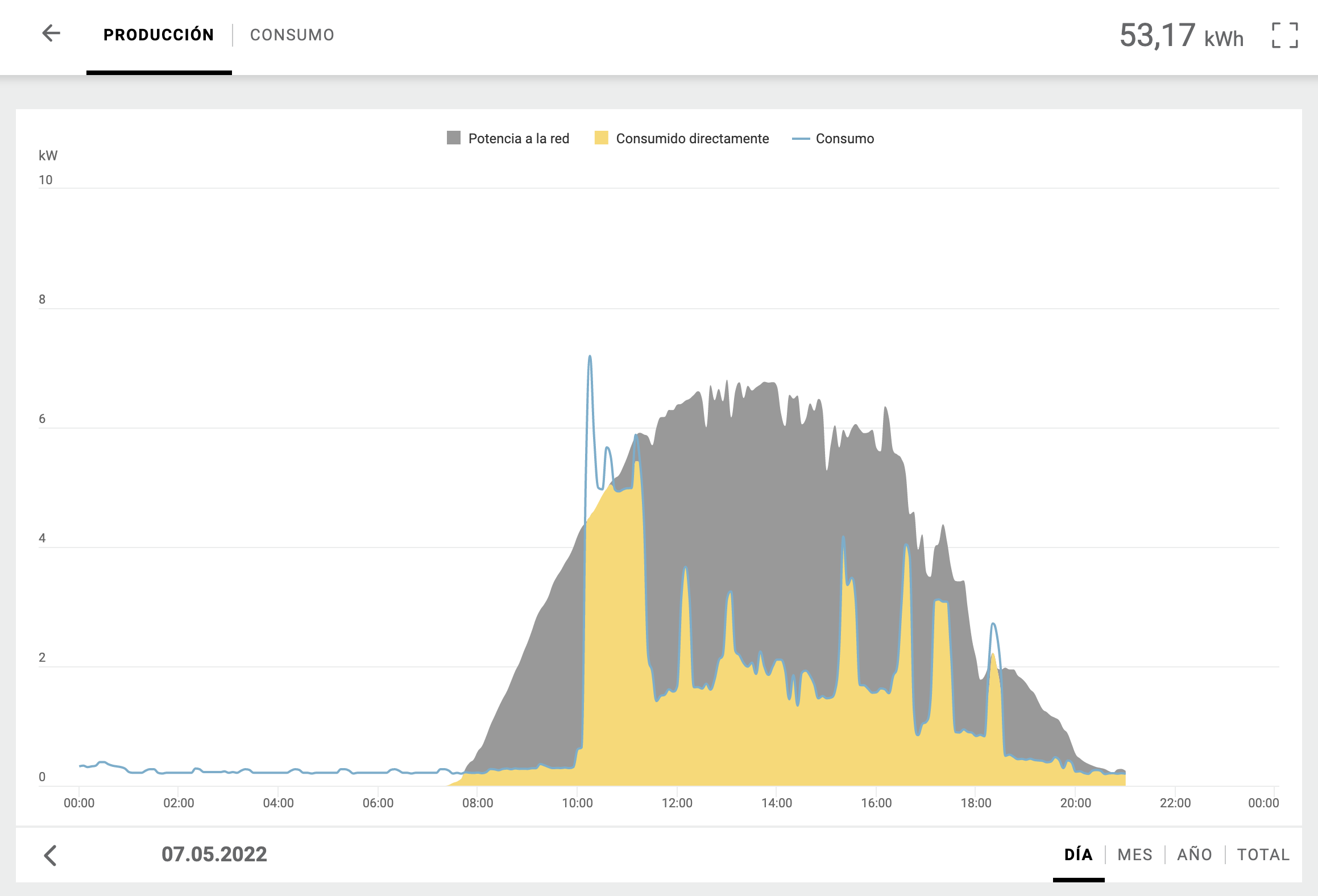

En un otoño, invierno y primavera muy alejados de lo normal en Galicia, ayer día completamente despejado… 52,3kWh generados 😳
Pena que el coche no estuviese en casa hasta las tantas porque prácticamente no habría tirado de la red.
15 paneles de 530W, 7950W.

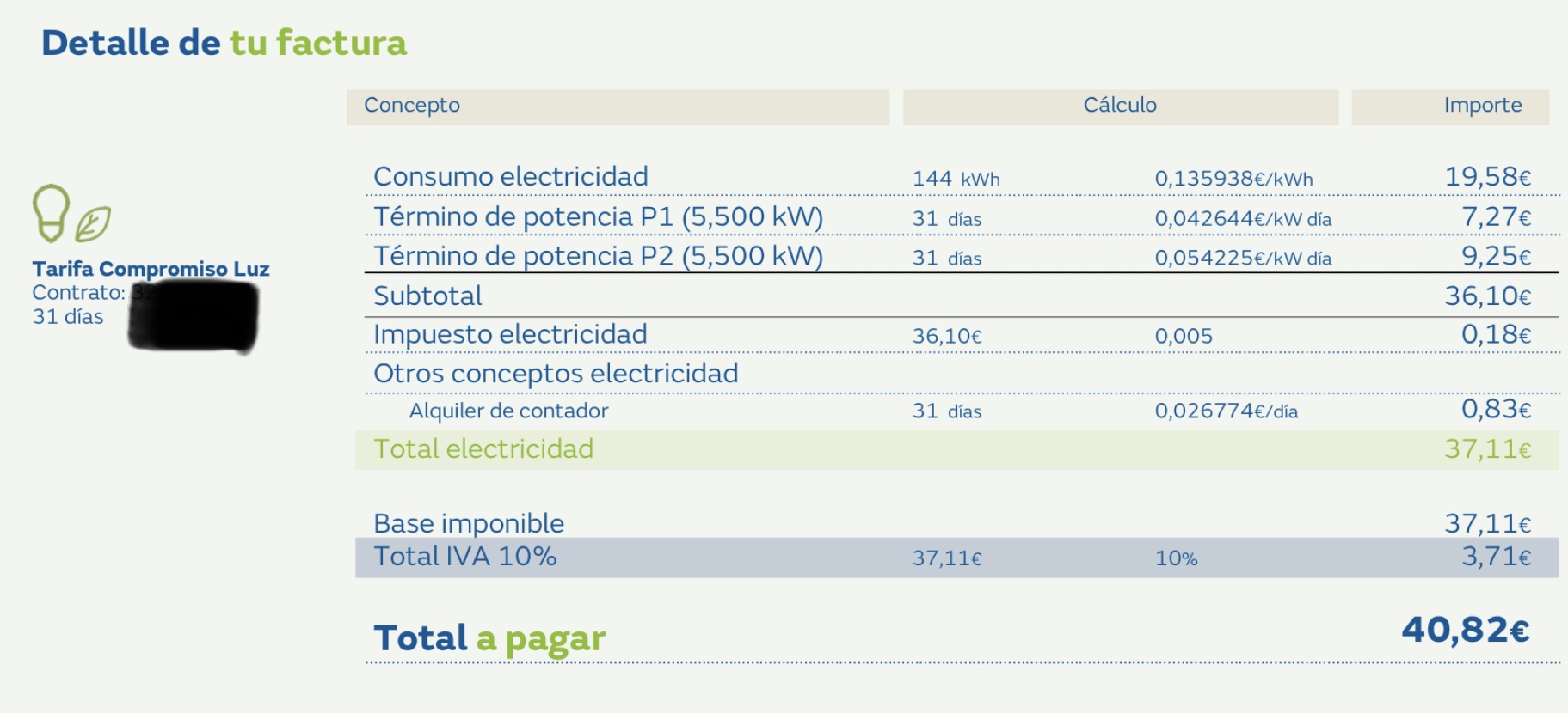

Yo he recibido hace unos dias la segunda factura de Naturgy, con la tarifa compromiso. Esta ya corresponde a un mes completo.
El mes pasado, con peor producción en los paneles, bajé los 200 euros/mes que pagaba con Lucera a unos 60. Euros. Esta segunda factura, con un tiempo más favorable para los paneles, la cosa se ha quedado así:
