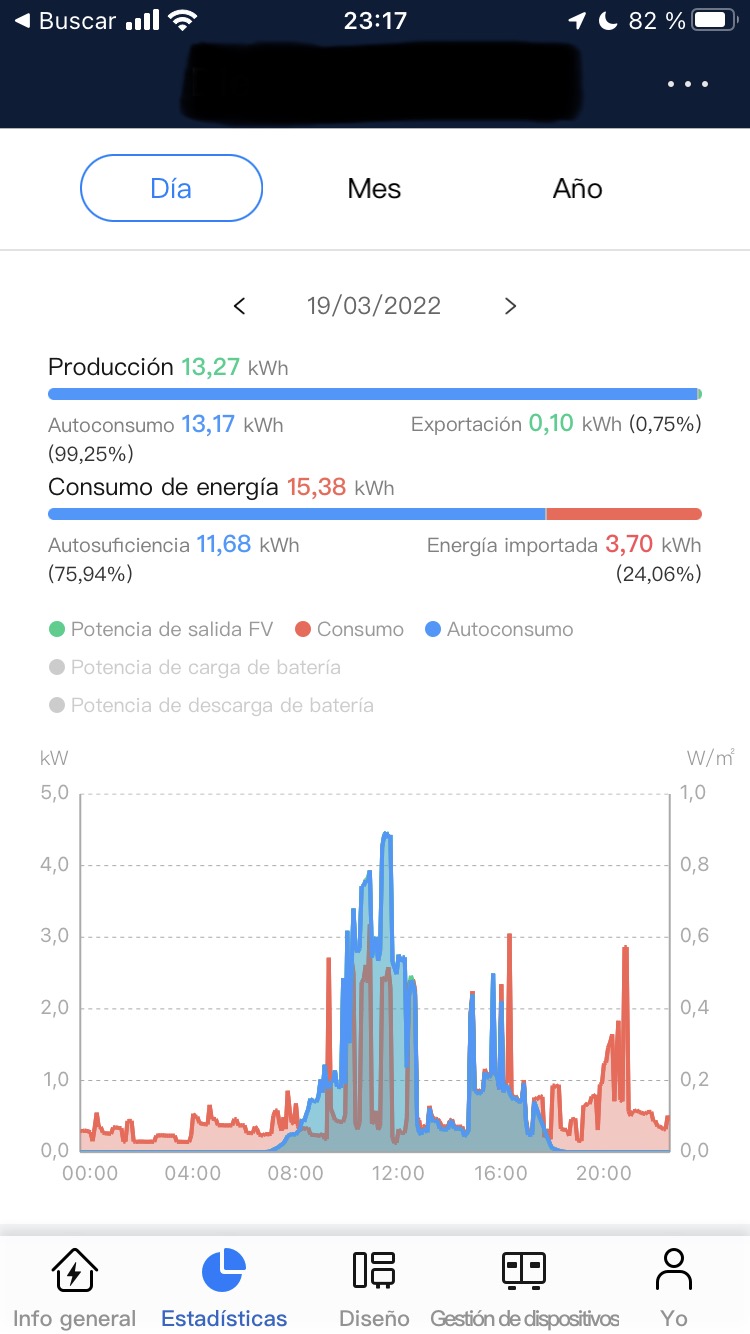

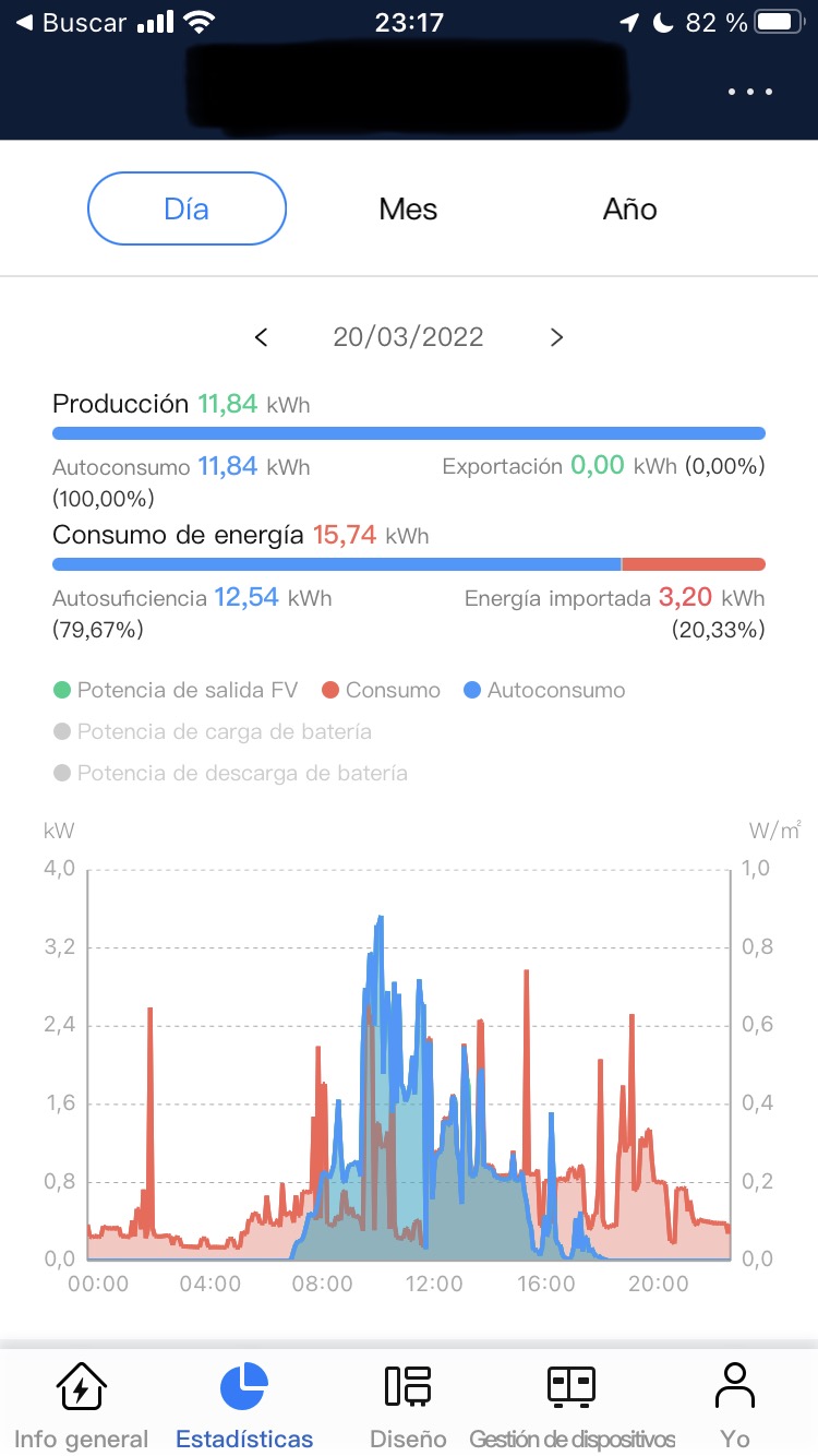

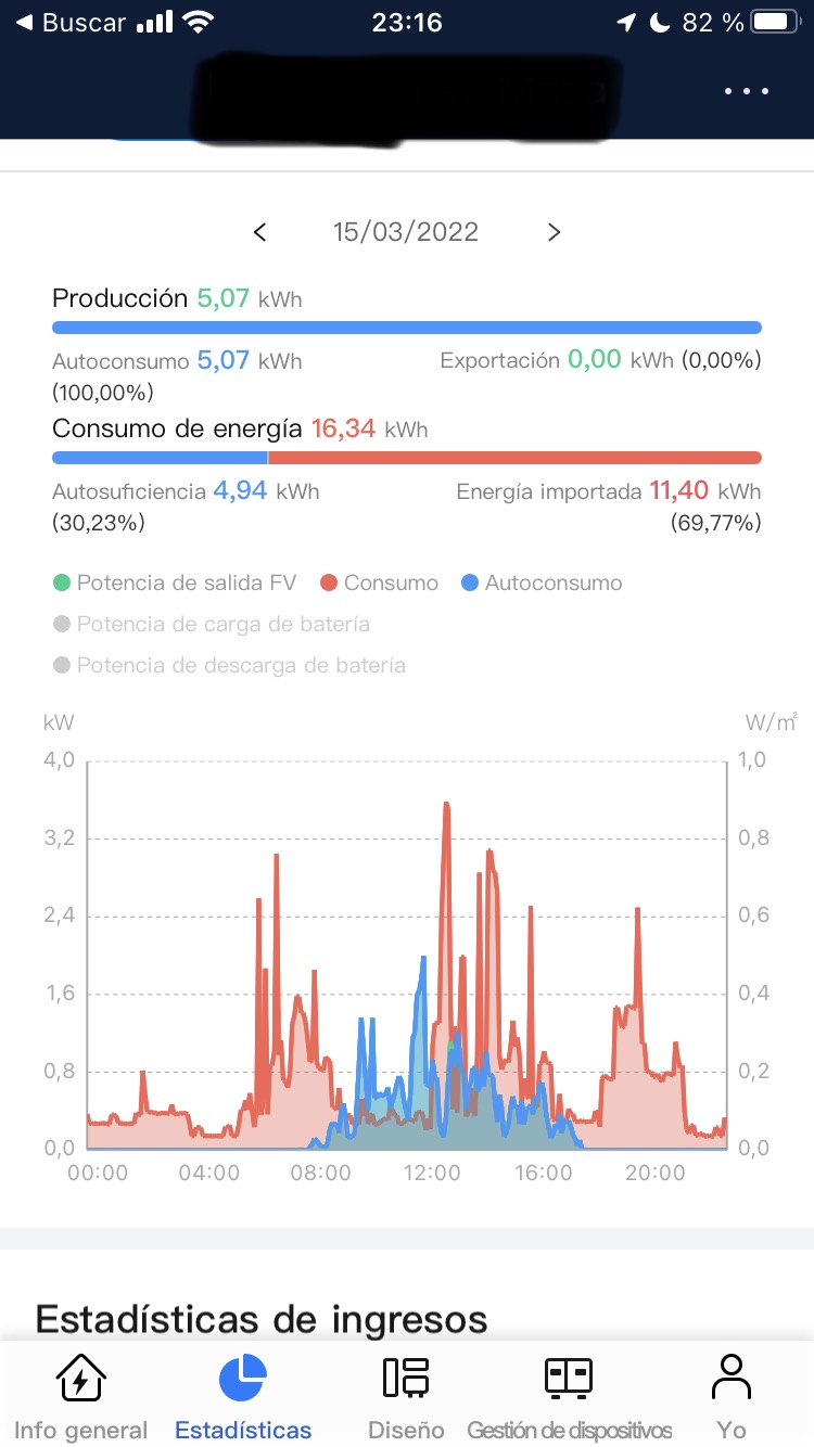

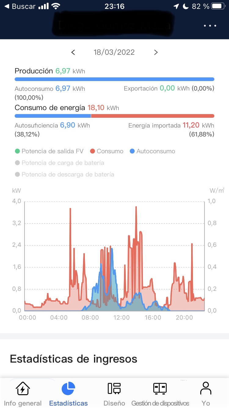

Mañana pongo unas capturas de varios días. Pero vamos, en general, con mal tiempo, la producción
cubre aprox. el 30% de lo que consumimos. Y en los días soleados y en fin de semana (nos levantamos más tarde, y más cerca del inicio de producción), la cobertura puede rondar el 80%.

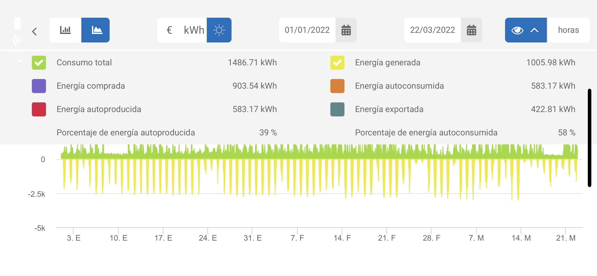

Ahora aquí hace sol, y la combinación con el frío está siendo muy buena porque estoy generando más que en verano. Ahora llego a 3300 de pico cuando en septiembre no pasaba de 3000 (supongo porque la temperatura óptima de funcionamiento esta sobre los 20 grados)
Los días nublados sigo sin saber por qué es, pero cuando sale un rayo de sol eso echa humo. Un día completamente despejado no. Pero si a estas alturas estoy generando 40kWh, a medida que vayan aumentando los días, no me quiero imaginar cómo sea junio si viene bueno. A ver qué me dice Hacienda de lo que tengo que pagar por los alquileres y luego igual hago cálculos del tema de las baterías.
Hoy he generado casi 22KW y las placas han estado dando más de 3KW entre las 14h y las 17h con el máximo de 3,3KW entre las 15h y las 16:30h. El ambiente frío y el sol hacen buena pareja. He llegado al 72% de autoconsumo (ahora bajará un poco en las últimas horas del dia)
Lo que he observado es que en 3,3KW ya hago plano, es decir, no paso de ahí. No se si me limitará el inversor. Las placas tienen un pico máximo de producción teórico de 3,6KW que sospecho que nunca llegaré a alcanzar. Tampoco me preocupa.
Muy contento y desde noviembre a abril, sin sombras que aparentemente me limiten producción.
Y me falta ver la maldita factura con compensación de excedentes que se está haciendo de rogar. Han pagado a 0,19€/Kw así que de ahí sacaré un buen descuento
