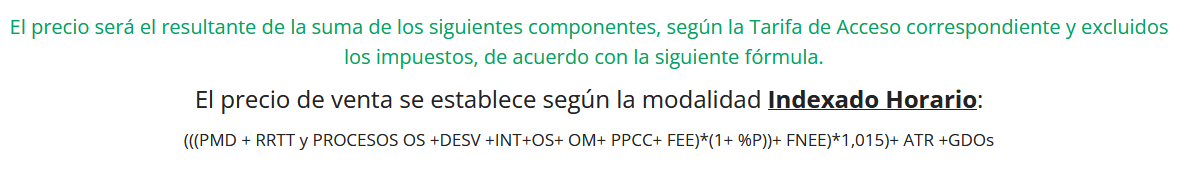

He calculado por encima que para que me salga "a cero" el término de energía, tengo que tener como un 50% más de excedente que lo que consumo de la red. Hasta el mes de mayo, eso ha estado "chupado" pero en junio la cosa ya no se cumple:
En junio he importado 275KWh de la red y he tenido 320 KWh de excedente y eso es solo un 16% más.
Según la web de Red Eléctrica, en junio se ha pagado de media el excedente fotovoltaico a 0,19€/KWh lo que me significaría un dto de unos 60€ pero habré pagado el KWh consumido a por lo menos a 0,30€/KWh (82€) así que la energía que voy a pagar estará en torno a los 20€ más los fijos, así que se me irá la factura a unos 40€ (que no obstante está de P.M., claro)
