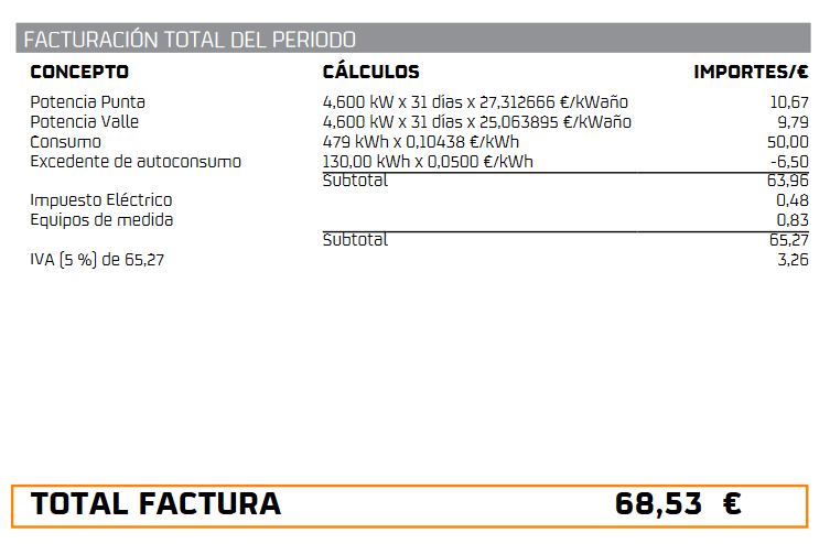

Preguntaba @Archibald Alexander Leach por la amortización. En mi caso, creo que alguna vez lo he comentado, teniendo los 10 céntimos de Repsol (mientras no nos metan el tope del gas y éste no sea un desmadre como ha habido algunos meses) la amortización es poco menos que eterna. Porque en realidad lo que consumo de la red no es un gasto exagerado.
Si en tu caso la amortización es poco menos que eterna, en el mío, con un consumo que es la mitad del tuyo y con la misma tarifa, ni te cuento, pero como bien dices, cuando nos apliquen la compensación al gas y -peor aún- la financiación del bono social, habrá que volver a estudiarlo. De hecho, ese es uno de los motivos por los que lancé la pregunta.
Yo consumo unos 400-600KWh al mes, 700KWh en verano con el aire acondicionado. Supongo que en cuanto enchufas el coche los consumos se disparan
Je, je, eso mismo pienso yo, que no gastaba eso ni antes de instalar las placas. Ahora no paso de 200KWh al mes (el mes pasado 160) y somos 4 adultos en casa
