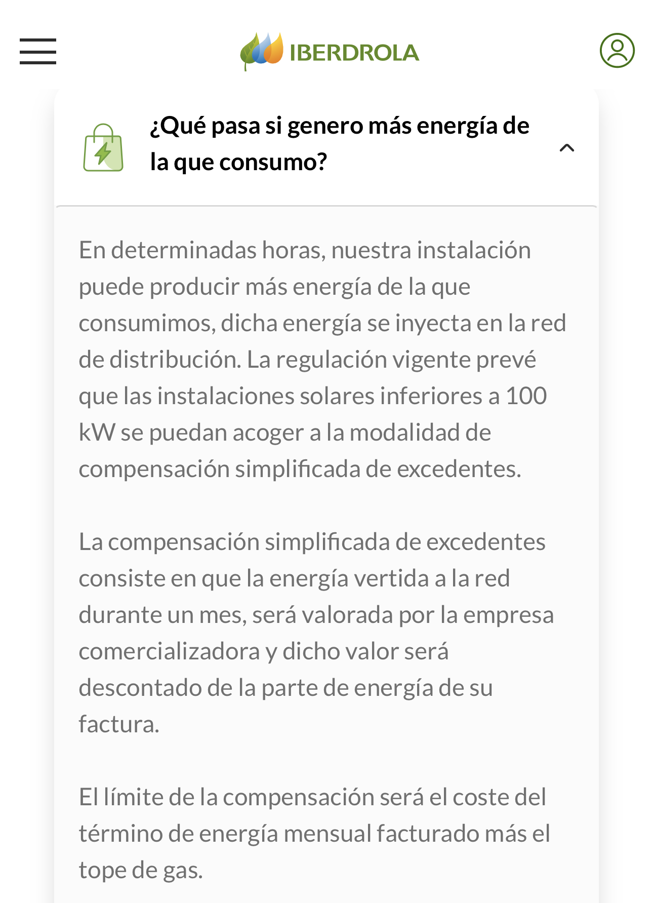

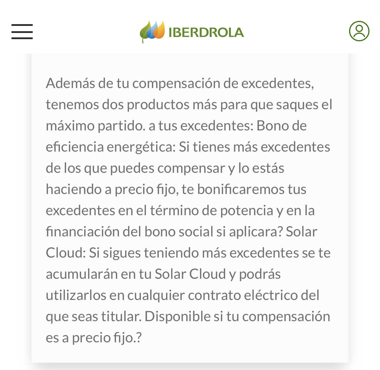

Esto me interesa. Cuál es el plazo para utilizar el saldo de kWh? mensual o anual? es decir, puedes acumular producción en verano para gastarlo en invierno?
Tengo entendido que algunas baterías virtuales solo tienen un ciclo mensual. Es decir, a final de mes pierdes todo lo que tengas. Deberías conseguir un ciclo anual.
Me dijeron que podía elegir en qué factura usar el importe. No es automático por lo que mensual es , o debería ser, imposible.

Lo explican fatal, mal redactado y está escondido. ¿Quién llama? 😃
Mal explicado de cojones.
Lo que entiendo yo es que lo puedes compensar en otros contratos tuyos -por ejemplo, en una segunda vivienda- pero no dice nada de cuándo, por lo que probablemente será "en el mismo mes".
La gracia de una bateria virtual es poder balancear dia/noche pero también verano/invierno.
Cuando me dicen en cualquier factura y en el momento que elija es porque es libre. Se llena un monedero y vas usando al gusto. O me mintieron. Una obligación es que los excedentes no pueden estar en pvpc. Se pasan a mercado libre y luego cambias a batería virtual
Vale vale, pero por si acaso les diria que te pongan por escrito que el ciclo es anual
