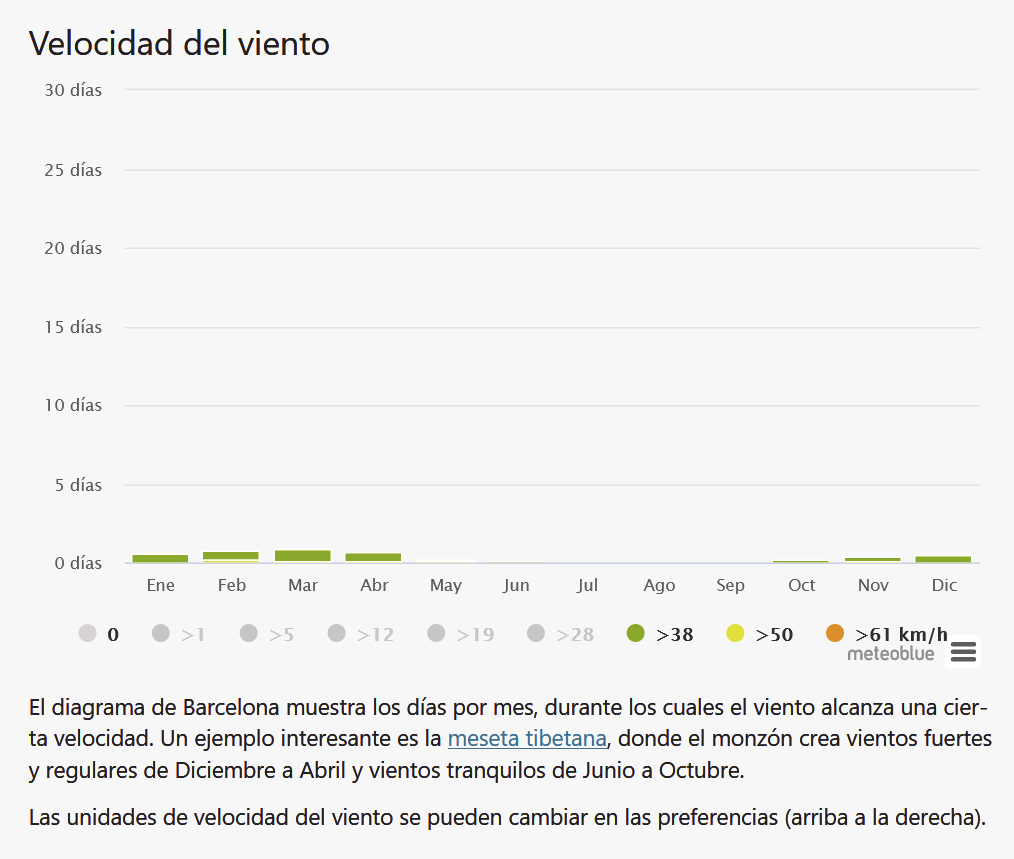

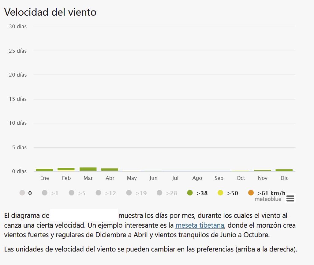

@Seoman, el bicho este, según especificaciones, da 5 kW con un viento sostenido (o eso quiero entender) de 12 m/s. Esto son 43 km/h, que es un viento fuerte. De hecho, es bastante poco frecuente.
Si miramos un gráfico de viento estimado en tu ciudad:
En Barcelona es más o menos lo mismo:
Esas velocidades del viento de alrededor de 12 m/s se consiguen muy pocos días al año. Has de contar que la potencia que lograrás será normalmente bastante inferior a la anunciada.
Antes de comprar nada creo que sería conveniente que solicitaras más información al respecto, como por ejemplo un gráfico o mejor una tabla de potencias obtenidas vs velocidades de viento para poder estimar mejor que rendimiento podrías llegar a obtener en días normales.
Estas gráficas de viento son interesantes, aunque habría que ver el punto exacto donde se toman las medidas porque la diferencia puede ser enorme.
