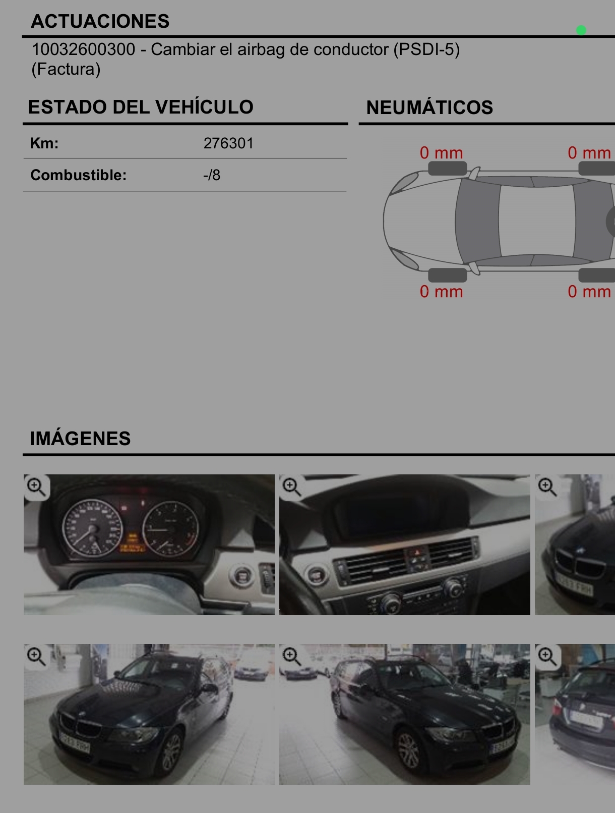

Lo desconozco, como digo vendí el coche. Pero sí que te puedo decir que BMW sigue revisando coches viejos y cambiando en campaña de forma gratuita aquello que tiene que ver con temas de seguridad. Sin ir más lejos, hace dos semanas cambiaron el airbag de conductor de mi E91 de forma totalmente gratuita:
