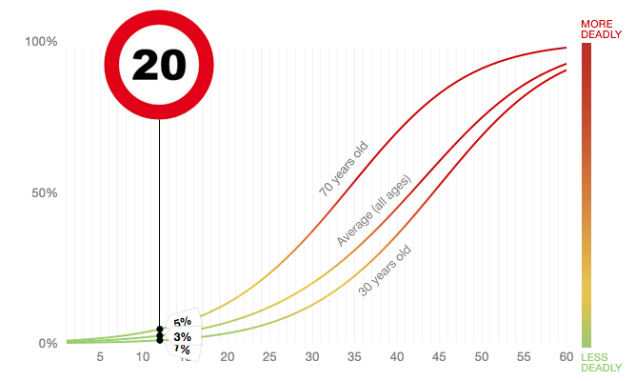

40Mph = ±65Km/h = ±20m/s
Supervivencia en atropellos:
Distancia de frenado de 60-0Km/h (prueba de km77.com): 12.6m
Según normativa, distancia que deben cubrir las luces de cruce: 40m (no nos dejemos engañar por un vídeo a oscuras), lo que nos da al menos 2"
Conductor humano SIN DISTRACCIONES, tiempo de respuesta: 0.75" + 0.75" reacción = 1.5" debería ser capaz de, al menos, intentar una esquiva.
Máquina al volante: respuesta ¿0.25"? ¿decisión 0.25"? = 0.5s, lo que implica que MINIMO se queda a 10m de la víctima si aplicase los frenos al 100%
Si el LIDAR estaba apagado, la culpa es de UBER. Si estaba encendido, la culpa es de UBER. Si el sistema falla y el piloto va jugando al Candy Crush, la culpa es de UBER.
Un conductor medio, aunque no hiciese la esquiva, debería apretar los frenos lo suficiente para disminuir la velocidad del golpe y mejorar las posibilidades de supervivencia.
Así, sin pensar mucho en el tema y con la calculadora de Google.
